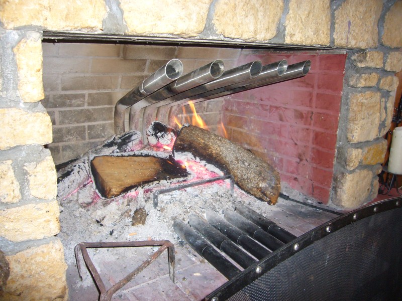

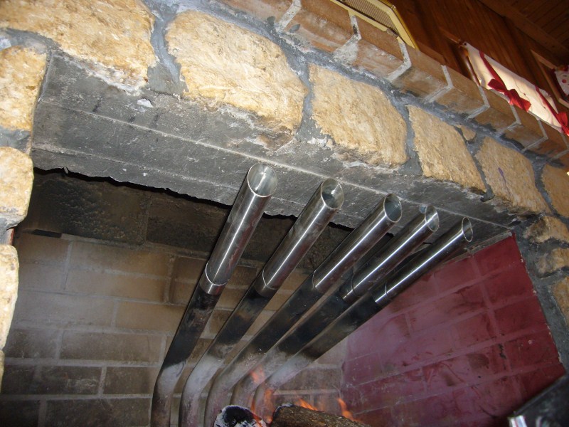

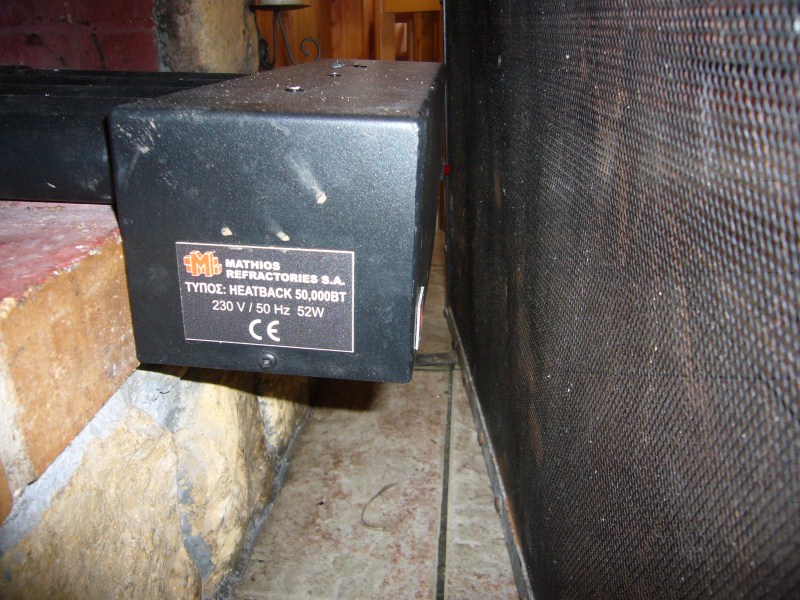

2. Η πατέντα του τζακιού είναι συναρμολογούμενη της Μαθιός Πυρίμαχα και κοστίζει 400 περίπου Ευρώ. Ειναι πρόσθετη (μπαίνει - βγαίνει ) και ταιριάζει σε όλα τα τζάκια. Παίρνει αέρα από το δωμάτιο ( μαύρο κουτί - κινητήρας ) και τον περνάει μέσα από τη φωτιά. Μικρό σχετικά επίπεδο θορύβου.
3. Αν όμως πιάνουν τα χέρια σου.... τότε ( Φάνη το βάζω εδώ γιατί μπορει να βοηθήσει λόγω επικαιρότητας...) :wink: :wink:

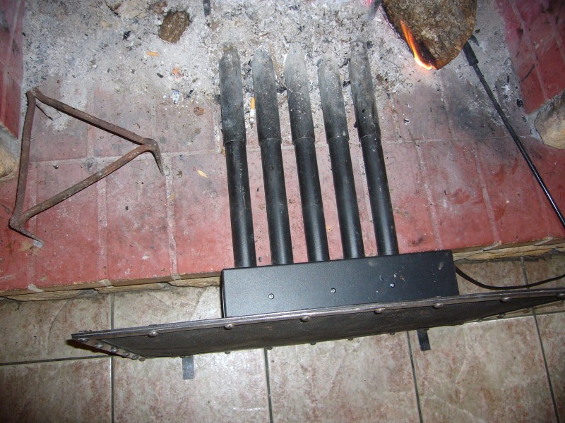

α. Οι σωλήνες είναι ανοξείδοτες διαμέτρου περίπου μπουκαλιού νερού 500 ml
β. Ειναι 4 κομμάτια που μπαίνει η μία μέσα στο άλλη
4. Βελτιώσεις που μπορούν να γίνουν σύμφωνα με τις διαπιστώσεις του ξενοδόχου (Βασίλη)
α. Οι σωλήνες να πιάνουν ολο το δάπεδο και όχι μόνο το κεντρο... :wink:
β. Το μηχανάκι που κυκλοφορεί τον αέρα να είναι με "ταχύτητες" ώστε να γίνεται καλύτερη εκμετάλευση και ανάλογο θόρυβο
5. Να και οι φωτο

δηλαδη αυτη η πατέντα βγάζει ζεστό αέρα?

Καυτό και δεν μπορείς να πλησιάσεις κοντά :!:

Το μονο μεινοκτημα ειναι οτι δεν μπορεις πλεον να κατσεις κοντα στο τζακι :(

Αν βάλεις κάτι τέτοιο προτίμησε ένα σύστημα που οι έξοδος των σωλήνων να μην είναι μπροστά στην εστία!
Για να μπορείς και κανα . . . κοψιδάκι :dance:

Ακριβώς έτσι,άκρως απαγορευτικό για πιτσιρίκια που θέλουν να 'χαζέυουν' κοντά του και όχι μόνο!!!Καλύτερα λοιπόν οι σωλήνες ή καποιου είδους κανάλι να βγαίνει 1.5 με 2 μέτρα ανεβαίνοντας προς τη καμινάδα,το έχω δεί σε ενεργειακά και αυτό είναι που σκέφτομαι σοβαρά να κάνω εγώ!!

να όντως καλή πατέντα αλλά για κάποιον που έχει πρόσβαση σε ξύλα...συμφωνώ με τον πάνο και θεωρώ πως για να βγάλει καυτό αέρα θα χρειαστεί πολλά ξύλα και αρκετές ώρες καύσης... :wink:

Όχι Πάνο, δεν κατάλαβες, δεν χρειάζεται πολλά ξύλα για να αποδώσει και πολύ ώρα λειτουργίας, κάθε άλλο αποδίδει αμέσως με το που θα "κάψει" το τζάκι, αλλά τα ξύλα που βάζεις μέσα καίγονται στο 1/2 χρόνο από ότι να ήταν σκέτα. Οπότε χρειάζεται να τροφοδοτείς συνέχεια

Αν περιμένετε να ζεσταθείτε με ένα τέτοιο σύστημα , ξεχάστε το ...
Πρόσφατα έφτιαξα παρόμοια πατέντα στο τζάκι μου με χοντρή δεκάρα σωλήνα στο σχήμα του τζακιού . Πήρα και μεγάλο blower 800 κυβικών αέρα την ώρα , το οποίο τραβούσε αέρα απέξω , πέρναγε μέσα από το τζάκι , ζεσταινόταν και τον οδηγούσα με αεραγωγούς σε ολόκληρο το σπίτι . Μάλιστα συνέδεσα στο σύστημα και θερμοστάτη χώρου , ο οποίος ανοιγόκλεινε το μοτέρ , ανάλογα με την θερμοκρασία δωματίου .
Το όλο σύστημα φοβερό και τρομερό , όμως για να ζεσταθεί σωστά η σωλήνα και να ζεστάνει τον αέρα , έπρεπε το τζάκι να είναι συνέχεια πυρωμένο , οπότε όπως καταλαβαίνετε έκαιγε τεράστιες ποσότητες ξύλων .
Το δούλεψα καμιά δεκαριά μέρες και όταν συνειδητοποίησα πόσα ξύλα είχα κάψει , το κατήργησα αμέσως , έβαλα σε λειτουργία την ξυλόσομπα και ΣΩΘΗΚΑ !
Η απόδοση της ξυλόσομπας σε σχέση με το τζάκι , είναι η μέρα με τη νύχτα ! Μην παιδεύεστε !

ΖΗΡΕΙΑ σκεφτομουν να φτιαξω αυτη την πατεντα στο χωριο οπου τα ξυλα ειναι αφθονα κ τσαμπα οπου παω 3-4 φορες το χειμωνα κ να την προσαρμοσω στο τζακι για να αποφυγω την ξυλοσομπα κ τα μπουρια!!επ' ουδενι για την Πατρα οπου δν υπαρχει η δυνατοτητα κοπης ή αγορας ξυλων!! :cry:
εξαλλου δν μπορω να ψησω ή να κατσω κοντα στο τζακι στο χωριο γιατι καιει πολυ!!! :lol: :mrgreen: με -6 εξωτερικη θερμοκρασια ,το τζακι ειχε σταθερα 10 στο εσωτερικο του σπιτιου με ολημερις καψιμο βεβαια... :wink:
Τωρα επειδη στο ξυλουργειο του πατερα μου ,κατσαμε κ φτιαξαμε μια ξυλοσομπα με 2mm παχος σιδερο 25 εκ. χ 25 εκ χ 40 εκ κ την τροφοδοτουμε με πριονιδι κ μικρα ξυλα,( στην αρχη πιστευα οτι δν θα κανει τπτ..) διαπιστωσα οτι ζεσταινει ανετα 100 τ.μ που ειναι ο χωρος!!!
Μαλλον θα φτιαξω ξυλοσομπα μου φαινεται με φουρνο κιολας για να μαγειρευω στυλ τσερεπα!!! :mrgreen:

Εδώ δεν μιλάμε κατ'αρχάς για τροφοδοσία όλου του σπιτιού αλλά απλή ανακύκλωση του υπάρχοντος αέρος στο δωμάτιο χωρίς μπουριά
Κατά δεύτερον δεν παρατήρησα όσο καθόμουν εκεί κάποιο ιδιαίτερο φόρτωμα του τζακιού με μπόλικο ξύλο, οπότε για του χρόνου θα το ψάξω καλύτερα

φίλε μου 2 λάθη αν το επιτρέπεις. πρώτον βάλε αέρα στους σωλήνες μέσα απο το σπίτι (εκτός αν αν με το απ'έξω εννοείς απο το τζάκι) και το ποιο βασικό κατέβασε με κάποιον τρόπο την ταχύτητα του αέρα δέν προλαβαίνει να ζεσταθεί..
Δεν ξέρω αν συμφέρει γενικότερα αλλά θα δείς κάποια διαφορά.....ξυλόσομπα rullezzzz
