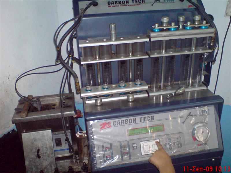

Υπάρχουν συνεργεία που ασχολούνται αποκλειστικά με καθαρισμό καρμπυρατερ και injection .
Έχουν ένα μηχάνημα που τοποθετούν - συνδέουν τα μπεκ σε συνθήκες λειτουργίας , διοχετεύουν μέσα ένα ειδικό καθαριστικό υγρό , και ταυτόχρονα καθαρίζονται μέσα σε ειδικό πάλι υγρό σε λεκάνη υπερήχων . Επίσης μετρούν τις ωμικές αντιστάσεις των πηνείων τους και τα ογκομετρούν !!!
Μετά από όλα αυτά σκας ένα 50άρι και αν δεν έχουν κάποια φθορά λόγω χρήσης , τα παίρνεις μαζί με τις μετρήσεις που έβγαλε το μηχάνημα και είναι σαν καινούρια ! :wink:
Πάρε και μια φωτο ενός τέτοιου μηχανήματος ...

Δεν έχω απορία, το γνωρίζω το μηχάνημα, το θέμα είναι οτι στην Αθήνα είμαι μόνο 3μήνες και δεν γνωρίζω συνεργεία ή μαστόρια.Ευχαριστώ πάντως για την πλήρη ενημέρωση!!!!!!!!!!!!!
