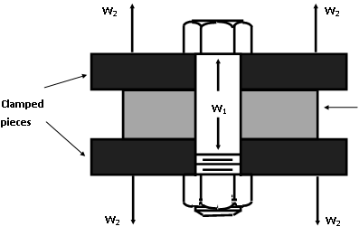

Δημοσίευσηαπό nick_89 » Τετ Μαρ 16, 2011 1:47 am
Μόλις τελείωσα μια θεωρία που μόνο παράλογη μου φαίνεται... Κάνουμε για βίδες τώρα και είχαμε κεφάλαιο preloading a bolt. Στα ελληνικά ίσως είναι προφόρτωση βίδας... Αυτή η δουλειά γίνεται π.χ στην φλάτζα και από ότι κατάλαβα πάντα όταν έχεις υλικά σε σάντουιτς. (αλουμίνιο, φλάτζα, αλουμίνο) για να μειωθεί η δύναμη από την πίεση που έχει μέσα στον κύλινδρο . Αλλά πώς γίνεται να φορτώσεις μια βίδα και να είναι πιο δυνατή?? :think: :think: :think: :angry-banghead: :angry-banghead: :confusion-seeingstars: :confusion-seeingstars: :confusion-seeingstars: :confusion-seeingstars: :confusion-shrug:

Η ακριβής μετάφραση είναι "προφόρτιση βίδας" και, αν δεν κάνω λάθος, δεν είναι τίποτα παραπάνω από την ενδεδειγμένη δύναμη σύσφιξης της βίδας.
Αν δεν την σφίξεις με την απαιτούμενη δύναμη (χρησιμοποιώντας δυναμόκλειδο ή αλλιώς ροπόκλειδο), τότε η επαφή των δύο μεταλλικών τμημάτων είναι χαλαρή και η βίδα υπόκειται σε δυνάμεις κρούσης για τις οποίες δεν είναι σχεδιασμένη (και βέβαια δεν τις αντέχει).

Ναι ναι αυτά τα ξέρω.. Τα έλυνα μέχρι τώρα για αυτό είμαι σαν όρθιο ζαμπόν. kbolt, kmember, W1, W2, W1'.............
Απλά δεν μπορω να το καταλάβω πρακτικά πως γίνεται... :shock: :shock: Σε φάση αν πάρει κάποιος μία βίδα σε ένα μηχανουργίο μπορείς να του πεις να σου την κάνη πιο δυνατή, ή έχει να κάνει με το πόσο την σφύγκεις...?

Ναι μειώνονται γιατί με τις δυνάμεις και τις τριβές είναι σαν να γίνεται ένα συμπαγές σώμα..
char έγραψε:Η ακριβής μετάφραση είναι "προφόρτιση βίδας" και, αν δεν κάνω λάθος, δεν είναι τίποτα παραπάνω από την ενδεδειγμένη δύναμη σύσφιξης της βίδας.
αυτό σκεφτηκα μόλις, γιατί έγιρα λίγο πάνω στο γραφείο και έσπαγα το κεφάλι μου... Άραααα αν είναι αυτό για αυτό λέμε σφύγουμε πάντα με δυναμόδυκλειδο... εεε?

nick_89 έγραψε:...αυτό σκεφτηκα μόλις, γιατί έγιρα λίγο πάνω στο γραφείο και έσπαγα το κεφάλι μου... Άραααα αν είναι αυτό για αυτό λέμε σφύγουμε πάντα με δυναμόδυκλειδο... εεε?
Ακριβώς! :wink:

:handgestures-thumbup: :handgestures-thumbup: :handgestures-thumbup: Ευχαριστώ πολύύύύύ!!
Άρα και για τους μαθητές ή και μη όταν βρίσκουμε το W1' που είναι το ιδανικό είναι αυτό που θέλουμε να δούμε πάνω στο δυναμόκλειδο!!
