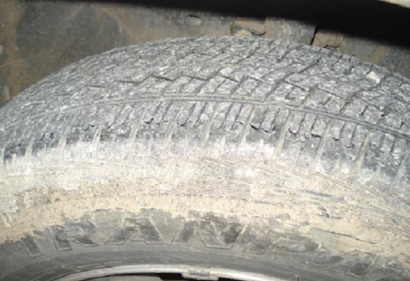

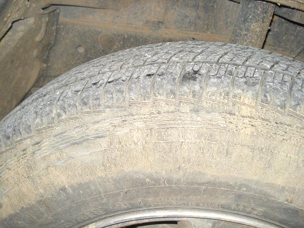

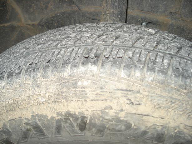

Καλησπέρα σας..Θέλω την γνώμη σας για μία ζημιά που παρουσίασε ένας φίλος μου σε ένα ελαστικο toyo 80/20..Ειναι 3 μηνων και παρουσιάζει στο τελευταίο απο ην εξωτερική πλευρά σκίσιμο σαν να είναι κομμένο με μαχαίρι. Αυτό συμβαίνει μόνο στα 2 μπροστινά ελαστικά.
Η γνώμη μου είναι ότι φοράει λάθος νούμερο (μικότερο) και έτσι εκατσε λάθος στο έδαφος και με το να στρίβει φαγώθηκε το λάστιχο.. Λάθος του μαγαζιού που το τοποθέτησε και δεν κάθεται σωστά στην ζάντα..
Θέλω την γνώμη σας.. Ευθυγράμμιση και ζυγοστάθμηση έχει γίνει και είναι οκ...
Επίσης θελώ να πω ότι το αυτοκίνητο είναι Maverick σαν το δικό μου..
Ευχαριστώ εκτο προτέρων...

Αυτό φίλε μου, δείχνει σαν να είναι σκίσιμο από την επαφή του λάστιχου με την εσωτερική "ακμή" του φτερού! :think:
Re: πρόβλημα ελαστικών toyo..
Δημοσίευσηαπό ------ » Δευτ Δεκ 27, 2010 8:08 pm
3μηνων μονο? Δειχνει σαν εχει φαγωθει μονοπατα :think:
Ειναι ετσι ολο το ελαστικο :?:
Τελευταία επεξεργασία από ------ και Δευτ Δεκ 27, 2010 8:10 pm, έχει επεξεργασθεί 1 φορά/ες συνολικά
Δημοσίευσηαπό Mastergunner » Δευτ Δεκ 27, 2010 8:09 pm
Αν και τα στοιχεία είναι ελλειπή (δεν λες διάσταση και ζάντες).Τι μπορεί να συμβαίνει....
- Ζάντα είναι φαρδιά και το λάστιχο στενό (πχ 8¨ η ζάντα και 215 το λάστιχο) ναι το λάστιχο μπαίνει στη ζάντα λόγω όμως οτι είναι στενό το προφίλ του λάστιχου πατάει στη άσφαλτο με αποτέλεσμα την καταστροφή του ελαστικού.
- Πιθανή αστοχία υλικού
- Πολύ θετικές γωνίες camper με αποτέλεσμα τη μονόπατη εξωτερική φθορά του ελαστικού :wink:
ή αυτό που πολύ σωστά σου λέει ο Νίκος :!:

και εγώ αυτό σκέφτηκα αλλά επειδή είναι το ίδιο μοντελο με το δικό μου, φοράει το ίδιο νούμερο με τα εργοστσιακά λάστιχα , αλλά με την μόνη διαφορά αυτό του κάνει μεγάλο φουσκωμα (βυζί) από τα πλάγια και για να πατήσει στο εδαφός πατάει όλο το πέλμα συν λίγο από το πλαινό μέρος του ελαστικού, και έτσι όπως στρίβει, τρύβεται φθήρεται. Αυτό πιστεύω..

Για να σας ενημερώσω είναι 215/70/R16 όπως το δείνει η αντιπροσωπία το εργοστασιακό ελαστικό, στην εργοστασιακή (ίδια) ζάντα..

Φιλε Γιωργο η λαθος καμπερ ειναι οπως ειπε και ο Γιωργος ο Mustergunner η λαθος πιεση αερα :!: , εκτος και εαν τα δυο μπροστινα ειναι παρα πολυ παλια, δειτε τις ημερομηνιες κατασκευης και των τεσσαρων :wink:

Απλα εμένα όπως τα βλέπω στην ζάντα φαίνονται μικρά γιατι δεν καλύπτει το πέλμα το φάρδος της ζάντας. Και μου μυρίζει λάθος του μαγαζιού γιατί αυτός λέει ότι είναι θέμα ζυγοστάθμησης και ευθυγράμμισης..

Πιστεύω ότι είναι αστοχία υλικού ! Κοινώς κατασκευαστικό λάθος .
Τίποτε άλλο δεν μπορεί να δημιουργήσει στο ελαστικό τέτοιο πρόβλημα μέσα σε τρεις μήνες ...
Δημοσίευσηαπό SELECTOR » Τρί Δεκ 28, 2010 2:41 pm
ZΗΡΕΙΑ έγραψε:Πιστεύω ότι είναι αστοχία υλικού ! Κοινώς κατασκευαστικό λάθος .
Συμφωνώ .
Πόσες χιλιάδες χιλιόμετρα έκανε σε τρείς μήνες ???

μονο 4000 χιλιόμετρα έχει κάνει...τίποτα...
