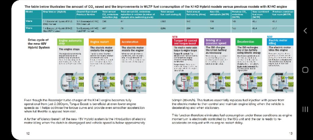

Tony βρήκα αυτό στο αγγλικό site της που δείχνει τις λειτουργίες του ηλεκτροκινητήρα.
Στην τελευταία δεξιά λειτουργία δείχνει ο ηλεκτροκινητήρας να γυρίζει την μηχανή χωρίς ανάφλεξη... λες να κάνω λάθος; :think: :think: :think:

Έχει λογική πάντως να γυρίζει κ ο στρόφαλος, καθώς όπως φαίνεται στα σχεδιαγράμματα ο ηλεκτροκινητήρας είναι συνδεδεμένος όπως η μίζα επάνω στο θερμικό μοτέρ, άρα απλά κόβουν τον σπινθήρα κ την τροφοδοσία βενζίνης κ αφήνουν το ηλ. μοτέρ να κινεί τον στρόφαλο και συνεπώς το αμάξι.. :roll:

Αυτό που επιβεβαιώνεται είναι ότι κατ' αρχάς γυρίζουν και οι δύο μαζί και όταν είμαστε σε ρελαντί κάτω από 80 χαω (πατημένο αμπραγιάζ????) ή σε στάση τότε σβήνει ο ΒΚ και γυρίζει το σύστημα με τον ΗΚ (φαντάζομαι όταν αδειάσει η μπαταρία παίρνει μπροστά ο ΒΚ???)
Έχω πολλές απορίες - ερωτήσεις :
1. Όταν πηγαίνετε κάτω από 80 χαω (με επιβράδυνση) πατάτε αμπραγιάζ???
2. Γιατί το κάνετε??? Έτσι αντί να γεμίζει η μπαταρία.... αδειάζει (αφού ο ΗΚ τραβάει ρεύμα)??? (εκτός του ότι δεν έχετε την ασφάλεια του "φρένου" της μηχανής)
3. Σε στάση πότε έχουμε ρελαντί? Όταν απενεργοποιήσουμε το START-STOP???
4. Τι νόημα έχει αυτό??? Αντί να καταναλώσουμε μπαταρία για δευτερόλεπτα (για να πάρει μπροστά ο ΒΚ) καταναλώνουμε μπαταρία όση ώρα είμαστε σταματημένοι (αφού ο ΗΚ τραβάει ρεύμα συνέχεια) !!!

Για αυτό ρώτησα εσένα που είσαι πιο επιστημονικά καταρτισμένος αλλά μάλλον η Suzuki μας τα λέει λιγάκι μπερδεμένα.
Πάντως κάτω από 80χλμ δεν το κάνει... κάτω από 15 περίπου έχοντας νεκρά.... ίσως γιατί δεν σου δίνει αρκετό ρεύμα για την φόρτιση σε εκείνα τα χλμ. Όπως επίσης και όταν σταματήσεις τελείως δεν γυρνάει ούτε ο ΗΚ.
Ρελαντί σε στάση έχεις όταν ξαναπάρει μπρος ο ΒΚ λόγω ότι έχει αλλάξει π.χ. η θερμοκρασία της καμπίνας ή έχει πέσει η μπαταρία κάτω από κάποιο ποσοστό.
Η μόνη λογική εξήγηση όπου κατέληξα είναι για να σου δίνει τιμόνι και φρένα μέχρι να σταματήσεις.
