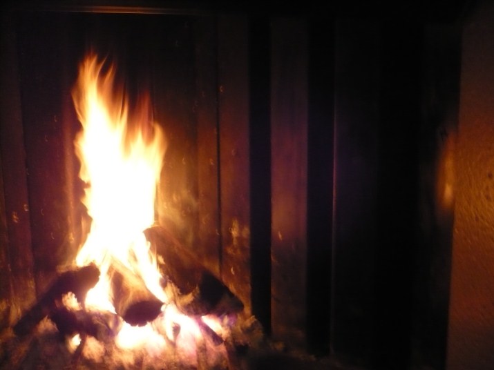

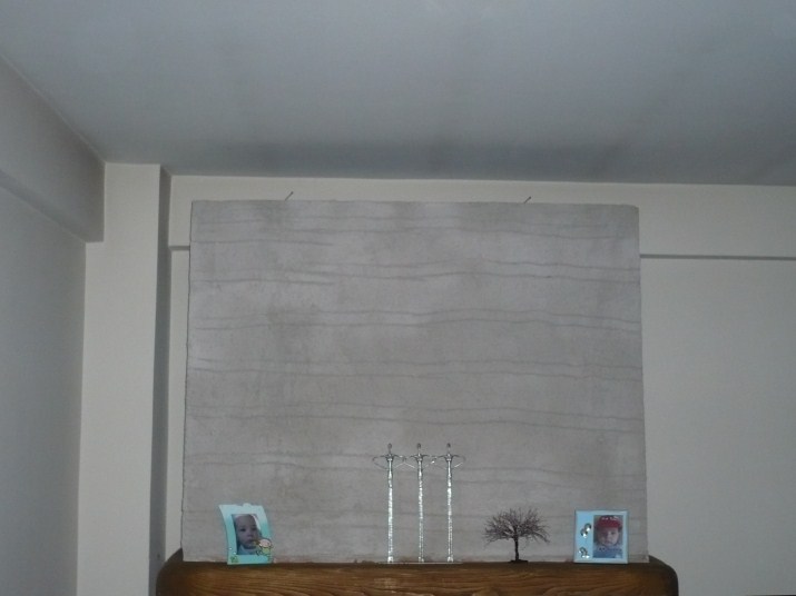

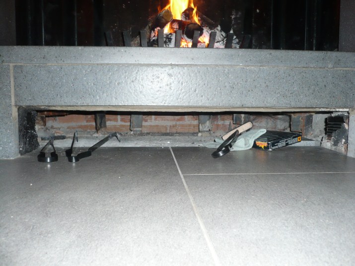

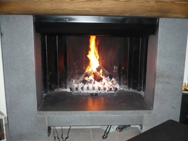

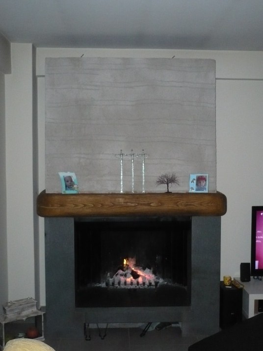

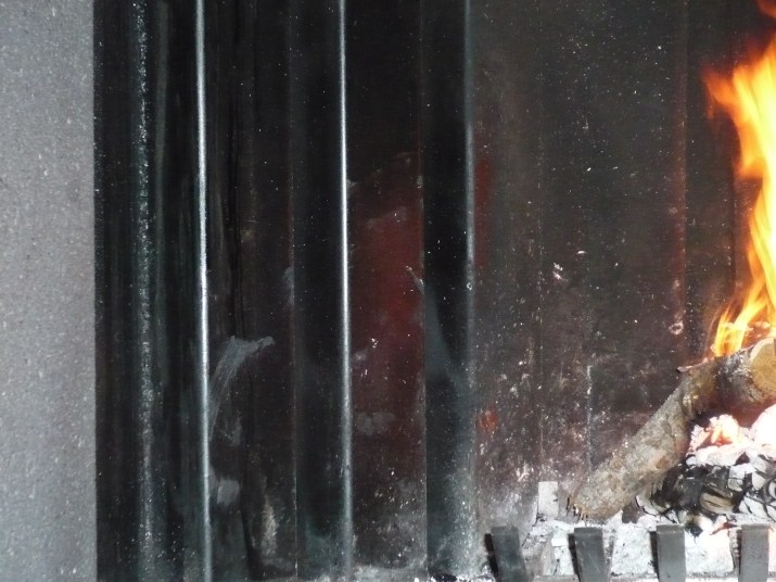

Εγω στο σπιτι εφτιαξα αυτο το τζακι.Το οποιο ειναι απο κυλοδοκους 10χ10χ1μ υψος .με κενο 5εκ μεταξυ τους
Απο την κατω μερια υπαρχει τρυπα που περνα ο αερας κατω απο το τζακι και μεσα απο τους κυλοδοκους και βγενει απο το πανω μερος.
Στην πισω μερια υπαρχει περσιδα ρυθμιζομενη για φρεσκο αερα και ενα μοτερ απο αποροφυτιρα 250μ3 για να κυκλοφορει ο αερας
Δηλαδη να τραβα αερα απο τον χωρο και απεξω και να τον βγαζει απο την πανω πλευρα ζεστο
Το τζακι ζεσταινει 60μ2 σαλονι κουζινα χωρις να καιει πολα ξυλα.Μεχρι τωρα εχω καψει 1.5 τονο ξυλα και καιει απο τησ 2εως της10
Και μερικες φωτο για να δειτε περιπου πως ειναι
