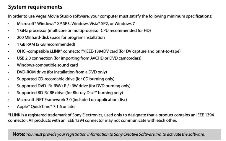

Απλά μου κάνει εντύπωση το ότι το προγραμμα που έχω θεωρητικά δεν έχει τρελές απαιτήσεις αλλα κάνει "κόλπα".. οπότε ψάχνω να δώ που οφείλετε αυτό και τι απαιτήσεις εχουν τα απαιτητικά προγράμματα
Αυτές ειναι οι απαιτήσεις... :???:

νταξ' οι ελάχιστες απαιτήσεις συνήθως είναι πολύ κατώτερες από τα χαρακτηριστικά που πρέπει να έχει το μηχάνημα για να τρέχει το software όπως πρέπει.
ο υπολογιστής σου μου φαίνεται decent (που λέμε και στο χωριο μ') για τη συγκεκριμένη δουλειά. τώρα βέβαια αν το φορτώνεις με μεγάλα full hd video, βάζεις εφέ, μουσικές κλπ, λογικό είναι να ζοριστεί ο έρμος.
δες με το https://www.hwinfo.com/ τι ακριβώς μνήμες έχεις, ποια είναι η μητρική σου και μετά δες πόση μνήμη σηκώνει. βάλε όση μπορείς (τεχνικά αλλά και οικονομικά!), χαμένη δεν πάει :-)
άσχετο, ο σσδ πώς πάει από χώρο; μήπως αρχίζει να ψιλομπουκώνει από προγράμματα, κατεβάσματα κλπ;; δεσ'το κι αυτό.
εγώ ας πούμε είχα αφήσει τα downloads να κατεβαίνουν στον σσδ είχε μείνει λίγος χώρος και το μηχάνημα αργούσε γενικώς.

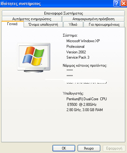

Δημοσίευσηαπό Tzivitzonis » Παρ Δεκ 22, 2017 12:29 am
panoshm έγραψε:(γιατί κάποιοι έχουμε μείνει "πίσω" ;-) )
ΝΟΚΙΑ, XP και ξερό ψωμί! 8)
έσβησα το σήριαλ νάμπερ για να μη το αντιγράψετε, αφού τα έχω γνήσια................... :P :P
Re: Πρόταση για video editing soft
Δημοσίευσηαπό dims » Παρ Δεκ 22, 2017 8:26 am
φύλα το σαν κόρη οφθαλμού. σε λίγο καιρό θα έχει αρχαιολογική αξία!!! :mrgreen: :mrgreen:
