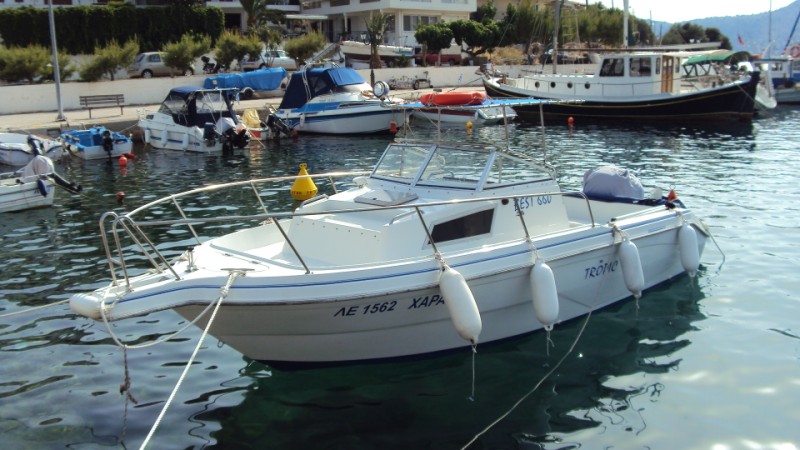

Μπράβο ρε Γιάννη με το κουκλί σου! :handgestures-thumbup:
Βούρ για το νερό τώρα... :wink:

Δημοσίευσηαπό JOHNV6 » Πέμ Ιούλ 08, 2010 12:26 pm
char έγραψε:
Η ''γκόμενα'' είναι ήδη στο νερό εδώ και ένα μήνα.......
εγώ δεν αδειάζω να πάω.... :angry-cussingblack: :angry-cussingblack: :angry-cussingblack: :angry-cussingblack:
αυτό με τρελλαίνει!!!!!!!

Δημοσίευσηαπό vitaroulas » Πέμ Ιούλ 08, 2010 12:56 pm
όχι ρε φίλε μακάρι να το χαρείς ΠΟΛΥ :D

Δημοσίευσηαπό Mastergunner » Πέμ Ιούλ 08, 2010 2:38 pm
Ωραίο το σκαρί Γιάννη :clap: :clap: :clap: :clap: :clap:

Δημοσίευσηαπό kaliakouda » Πέμ Ιούλ 08, 2010 3:06 pm
Ωραίο ρε Γιάννη το πλεούμενο, αν και λάτρης του πανιού δεν θα με χάλαγε μια βόλτα με κάτι παρόμοιο :P
