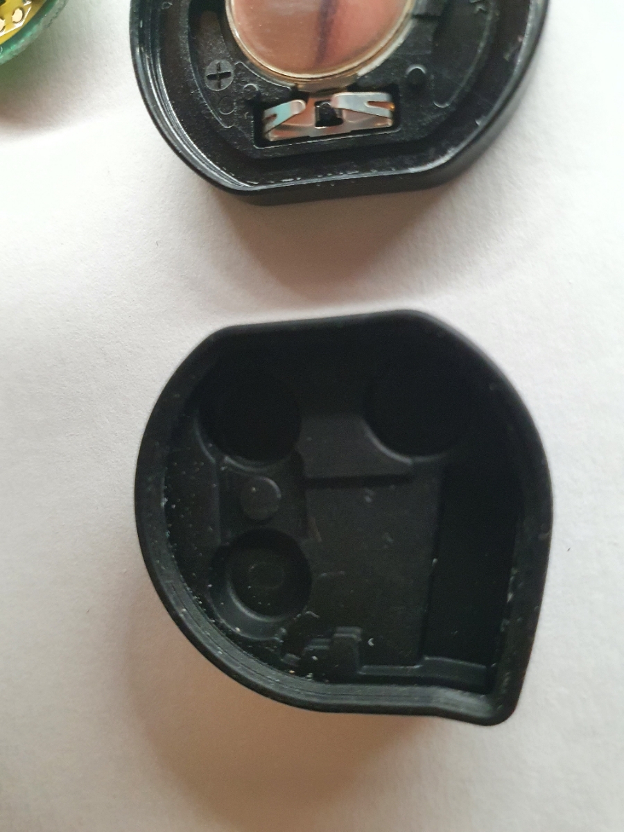

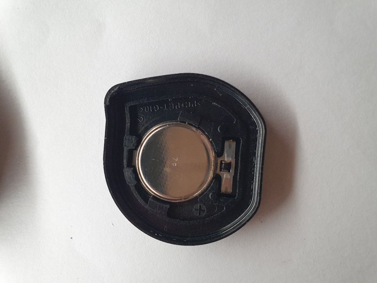

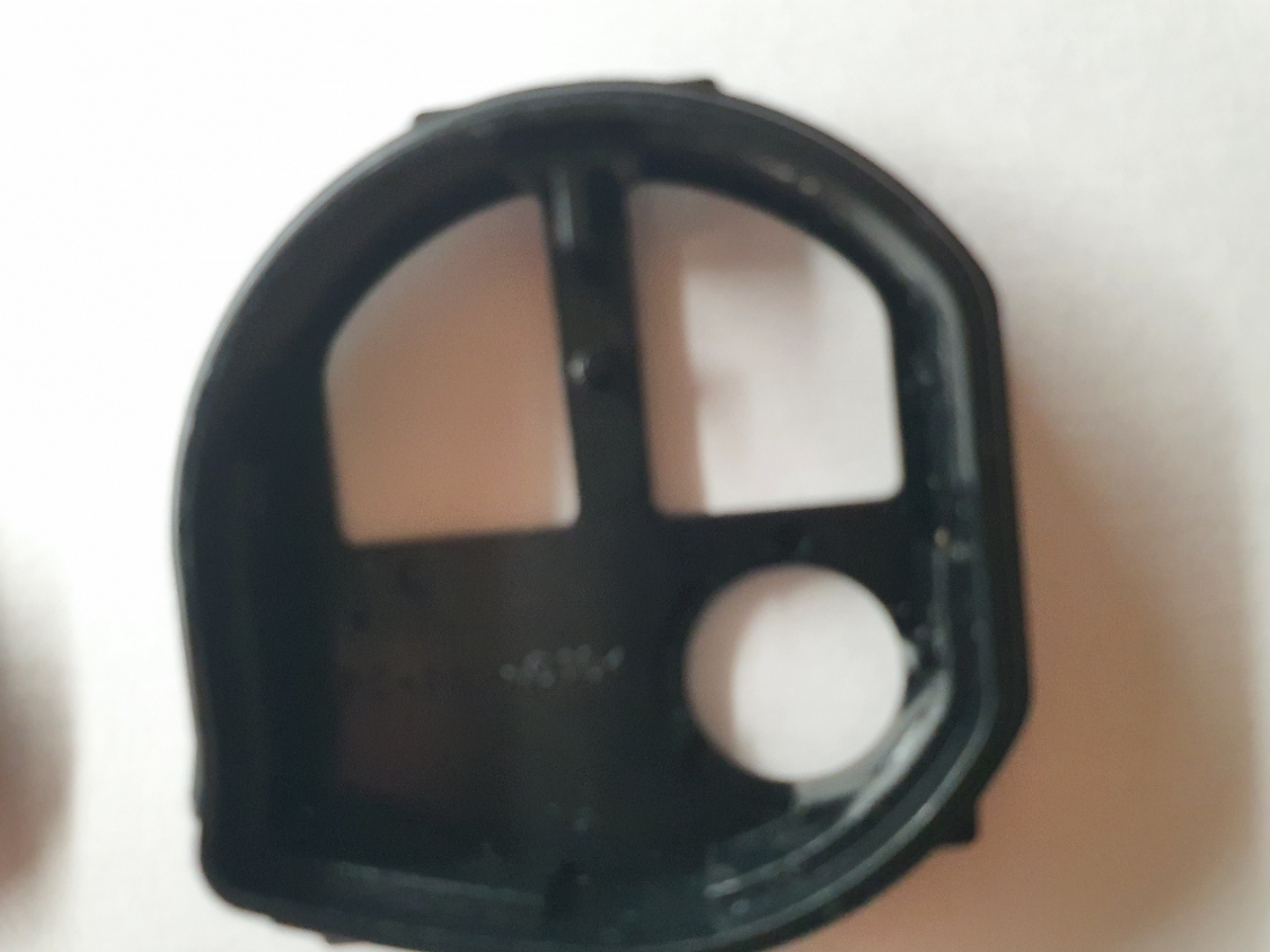

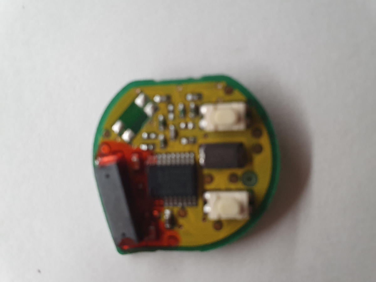

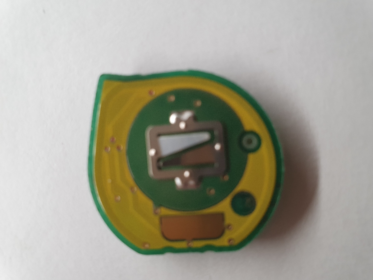

Για να συνεχίσω το θέμα, το κλειδί αφού ανοίχτηκε,είδα ότι ο μηχανισμός που δεν έχει μαγνήτη μέσα έχει ένα προστατευτικο μαύρο λάστιχο, που το καλύπτει και επειδή είναι πιο ψηλο, παίζει και τον ρόλο της φλατζας, μεταξύ των 2 πλαστικών στο μικρό κουτάκι.
Αλλαχτηκε προαιρετικά και η μπαταρία.
Καθαριστηκαν όλα σχολαστικά με καθαρό οινόπνευμα.
Στεγνωθηκαν με πιστολάκι.
Δεν υπήρχαν ίχνη από αλάτι.
Είμαι της γνώμης ότι το εξωτερικό προσθετο λαστιχένιο κάλυμμα που εφαρμόζει πολύ σφιχτά έκανε όλη την δουλειά.
