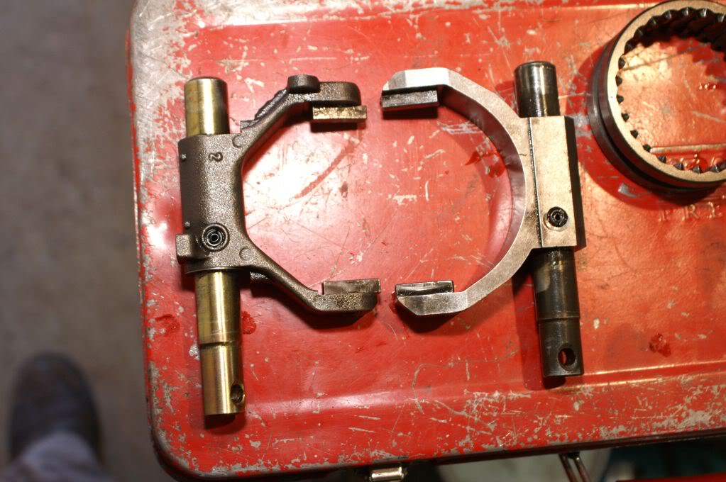

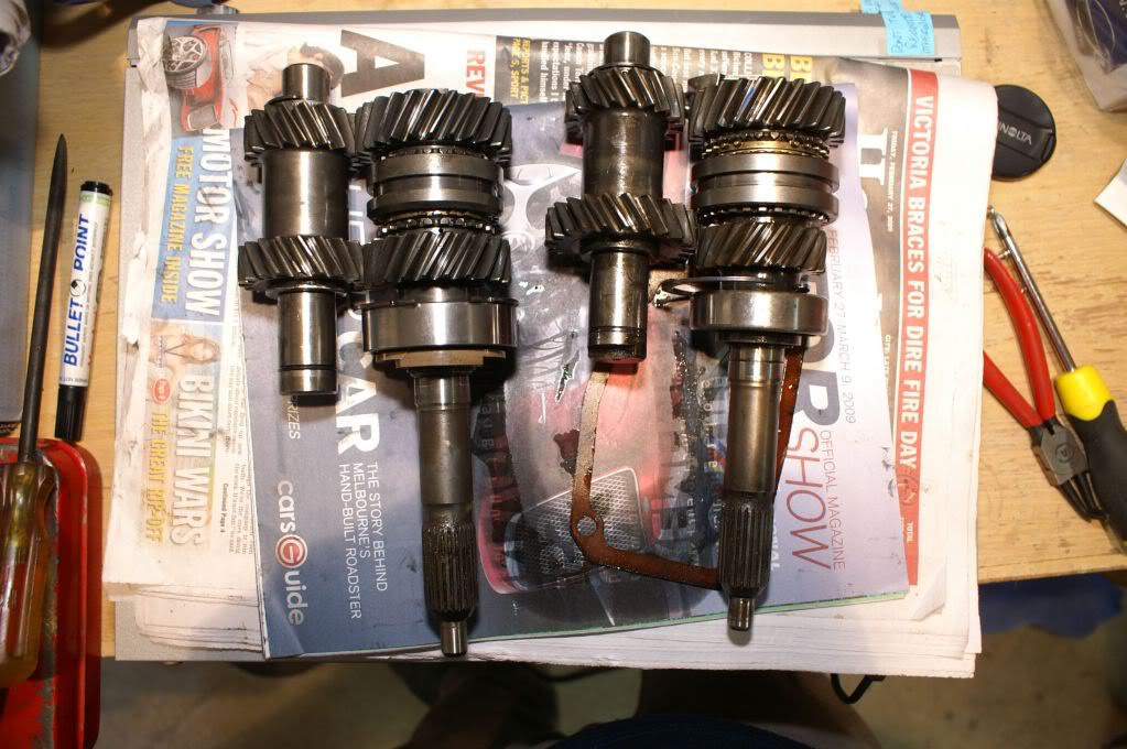

Υπαρχει κι αυτη η πιο κοντη σχεση μεταδοσης 1.59:1 που σοβαρευουν τα πραματα κι ειναι για σενα λουκουμι αλλα απο οτι βλεπω στο αρθρο παρακατω(χωρις να ειμαι σιγουρος για τις χρονολογιες και τα διαφορετικα ονοματα των αμερικανικων μοντελων) χρειαζεται κι αλλαγη της φουρκετας που αλλαζει αργο γρηγορο.
http://www.ausubaru.com/forum/showthread.php?t=13511
Ολα φτειαχνονται αλλα θελει καλο ψαξιμο μια και εχει χρησιμοποιησει πολλα κιβωτια και διαφορικα η subaru. :D
Πιστευω οτι καλη πηγη πληροφορησης ειναι οι αυστραλοι που σου ποσταρα πριν κι ισως αξιζει να επικοινωνησεις μαζι τους στελνοντας και το VIN number.
https://www.alldrivesubaroo.com.au/gear ... nsmission/
