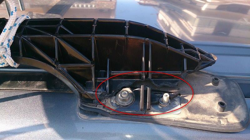

char έγραψε:Έχεις βάλει την ίδια φωτογραφία δύο φορές και παρόλα αυτά δεν μπορώ να καταλάβω σε ποιο σημείο έχει σπάσει.
Μήπως μπορείς να βάλεις και μία από την άλλη μεριά, που δεν είναι σπασμένη, για να φανεί ίσως η διαφορά;
Και μία που να δείχνει το σημείο που δένεις τις οριζόντιες μπάρες;
Τώρα που έβαλες και την 2η φωτογραφία, φαίνεται καθαρά. ;-)
Υποθέτω ότι φταίει το μεγάλο βάρος.

Δημοσίευσηαπό panoshm » Παρ Σεπ 16, 2016 10:36 pm
Το σπάσιμο ξεκινά από τις βίδες...
Θεωρώ ότι ή τις σφίγγεις πολύ, ή ότι υπάρχει κάτι που τραυματίζει τις βάσεις κατά το σφίξιμο....

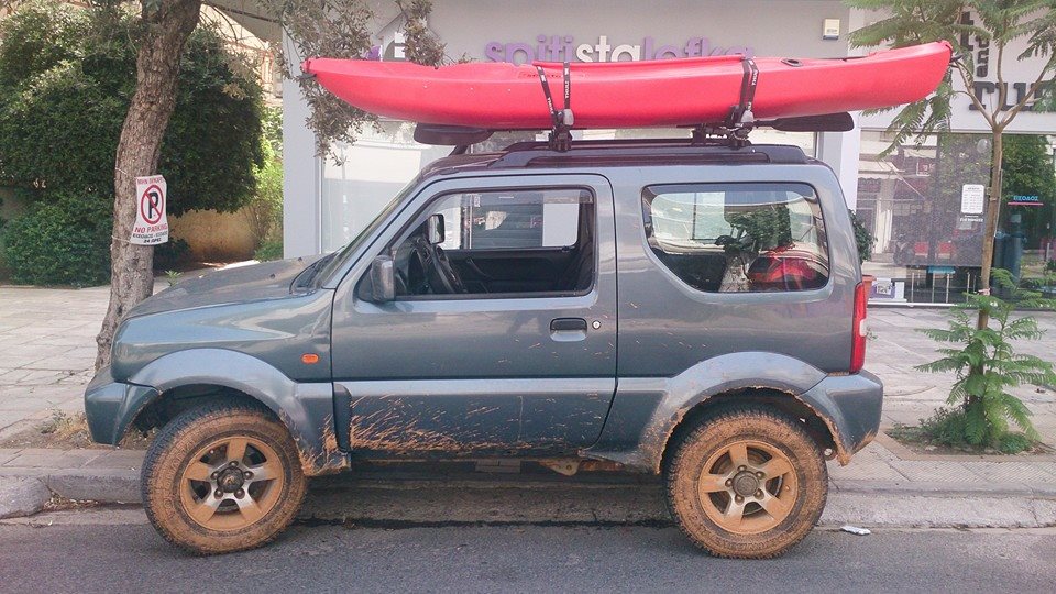

Μπορεί να σου φανεί απίστευτο, όμως το σχήμα από τα καγιάκ είναι ότι χειρότερο για την αεροδυναμική αντίσταση που εφαρμόζεται στην σχάρα σου, αν είναι δυνατόν φόρτωνέ τα ανάποδα
Επίσης έλεγχε πολύ τακτικά το σφίξιμο στις βίδες
Θα μου πεις τώρα διυλίζουμε τον κώνωπα, όμως σε μια ζημιά ακατανόητη έτσι πρέπει να κάνουμε :shifty:

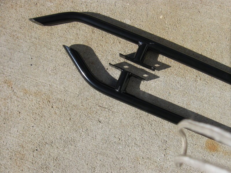

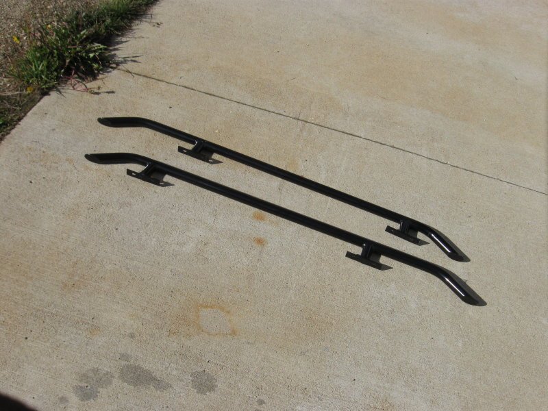

Δημοσίευσηαπό PEACERMAN » Σάβ Σεπ 17, 2016 2:08 pm
Μηπως ξερει κανενας καποιον που να μπορεις να φτιαξει απο την αρχη μπαρες inox ? Σαν αυτες στην φωτο....Ειναι απο ξενο σαιτ..

+++ ετσι οπως βλεπω στην φωτο που εχεις βαλει το καγιακ δημιουργεις ανωση οποτε πιεζονται οι ραγες...αναποδα φορτωσε το

Ειρηνοποιέ :p από μηχανουργεία που θα μπορούσαν να το κάνουν, το μόνο εύκολο να βρεις! Τι είναι; Μια ηλεκτροκόλληση και μια μπάρα που έχει 2 κούρμπες στα τελειώματα... Το θέμα είναι να βγάλεις κάποια από τη ράγα σου ώστε να την πας να πάρουν τα μέτρα. Τα υπόλοιπα είναι εύκολα.

λογικά είναι οι μπροστά βάσεις ,εγώ το δικό μου κανό το φορτώνω ανάποδα με ελαστικά σχοινιά ,εσύ λογικά το δένεις με ιμάντες και όλη την ταλάντωση την τρώνε η βάσεις, οπότε κάντω όπως ο μπέκαμ βάλε και ένα δέσιμο μπροστά στη μύτη απο το κανό με το γάντζο ρυμούλκισης και θα είσαι κομπλέ..

πήγαινε σε έναν σιδερά να σου κάνει δυο καινούριες μεταλλικές μπάρες(σαν των φωτογραφιών) και να σωθείς!!

Πολύ σωστή παρατήρηση! Όταν πας πχ με 100 Km τα πράγματα αεροδυναμικά αλλάζουν, τα κιλά στα σημεία έδρασης αλλάζουν, το αποτέλεσμα... εμφανές.
