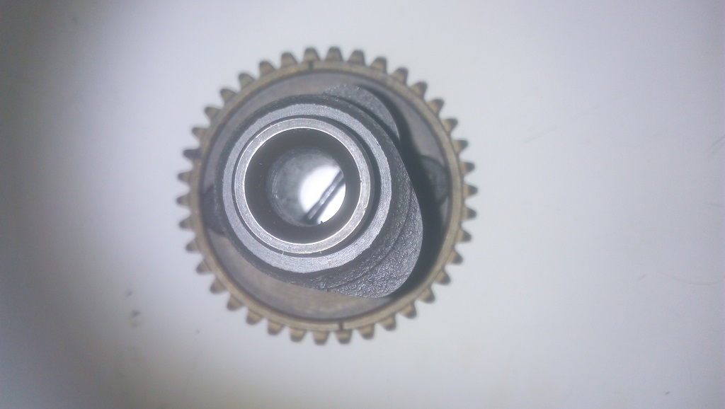

Για να καταλάβω Σπύρο,γιατί ο καθένας που ρωτάω μου τα λέει κάπως διαφορετικά.
Οι δύο χαρακιές που εχει το γρανάζι δεξιά και αριστερά πάνε οριζόντια δλδ μπρός πίσω ευθύγραμμα με το καπάκι.
Ο εκκεντροφόρος αφού εχουμε φέρει την αλυσίδα+γρανάζι στό σημειο Τ,τον βάζουμε να κοιτάει πρός τα κάτω τα καρούμπαλά του δλδ μεταξυ εισαγωγής εξαγωγής των βαλβίδων και κοιταμε αν πέφτουν τα 2 βιδάκια του γραναζιού γιά να τα βιδώσουμε και ειμαστε χρονισμένοι.
Φωτό οι δύο χαρακιές που βρήκα στο γρανάζι.(αυτές λέμε?)
Στην μικρή εξωτερική βίδα του καπακιού βλέπουμε το σημείο Τ και το πιστόνι ειναι στο ανω νεκρό σημείο,σωστά?
Στην μεγαλη στρογγυλή βίδα του ιδιου καπακιού,τι βλέπουμε?
(Σίγουρα πρέπει να βρω και τις δύο αυτές τάπες καινούργιες).
Ενας μηχανικός που ρώτησα τηλεφωνικώς σήμερα,μουπε οτι βάζει στο δαχτυλο ελάχιστη φλατζόκολλα σε ολες τις καινούργιες φλάτζες.
Αλλος πάλι μουχε πει οτι βαζουμε ελάχιστο λάδι μπρός πίσω.
Τα πλαϊνά καπάκια πουχουν οχταράκι κλειδί,νομίζω οτι δεν θα χρειαστεί δυναμόκλειδο,ουτε στο εικοσιτεσάρι της καμπάνας των δίσκων.
Εφτιαξα και εργαλείο συγκράτησης καμπάνας μόνος μου.
Η τσιχούχα ταχυτήτων και μανιβέλας,φαίνεται εντάξει,δεν ξέρω ομως αν εχει φθορές ο αξονας,που σιγουρα θαχει 34χρονών μηχανάκι.

Καλημέρα. Οριζόντια ευθυγράμμιση με το καπάκι, ο εκκεντροφόρος μπαίνει δεμένος με το γρανάζι πάνω, όταν το πιστόνι είναι στο άνω σημείο είναι όλες η βαλβίδες κλειστές. Εγώ δεν βάζω πότε φλατζοκολα σε καινούρια φλατζα τώρα τι κάνει ο καθένας δεν ξέρω και δεν με νοιάζει κιόλας, δεν σου λέω να ακολουθήσεις τις συμβουλές μου απλά προσπαθώ να σε βοηθήσω. Τις βίδες των καπάκιων αλλάξετες με αλλεν είναι πολύ καλύτερες , δυναμοκλειδο κανονικά χρειάζεται παντού, αν δεν έχεις σφιξε τις μέ το χέρι αλλά όχι υπερβολικά. Η καμπάνα θέλει οπωσδήποτε και τσιμουχες αλλαγή με καινούργιες χωρίς δεύτερη σκέψη. Είναι κρίμα να σου δακρύζει από εκεί μετά.

mclaren έγραψε:Καλημέρα φίλε. Πρώτα θα σου δώσω κάνα δυο tips, όταν αρχίζουμε να λύνουμε κάτι που δεν το έχουμε ξανακάνει βγάζουμε πάντα αναλυτικές φωτογραφίες για να ξέρουμε που πάει τι όταν θα ξαναδεσουμαι και ότι βίδα βγάζουμε σημειώνουμε από που τη βγάλαμε για να ξαναμπεί στην θέση της πάλι.
1. Το γρανάζι του εκκεντροφόρου έχει σημάδι και το ευθυγράμμιζεις με το σημάδι του βολάν. Η καδενα δεν έχει φορά.
2.τα ελατήρια στο πιστόνι πάνε στις εγκοπές του δεν μπορούν να πάνε αλλού. Αν κοιτάξεις καλά το πιστόνι θα της δεις
4. Όπου υπάρχει φλάντζα καινούρια δεν βάζουμε φλατζοκολα πουθενά.
Ελπίζω να σε βοήθησα, καλό δέσιμο και καλά χλμ πάντα όρθιος.
Τα ελατήρια στο πιστόνι έχουν φορά..δηλ πάνω και κάτω μερος....εαν μπουν λάθος θα σου καίει λαδι
