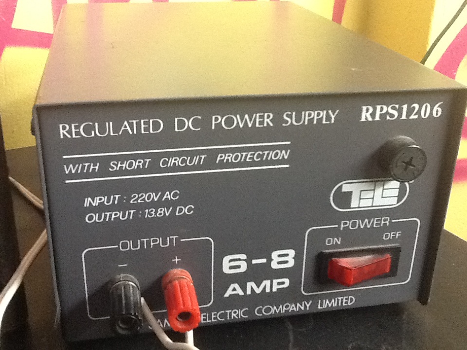

panoshm έγραψε:Νίκο, πόσα watt είναι το τροφοδοτικό που χρησιμοποίησες? Και πόσα watt καταναλώνει το radiocd στα full
τροφοδοτικό (δεν γράφει watt)
το ράδιο ρε φίλε δεν γράφει πάνω τίποτα. μόνο 4χ50w
Δημοσιεύσεις: 21824
Re: Ραδιόφωνο αυτοκινήτου στο σπίτι
Δημοσίευσηαπό panoshm » Δευτ Ιούλ 22, 2013 9:01 pm
Βάλε ένα αμπερόμετρο να δεις πόσο ρεύμα τραβάει όταν το έχεις στα κόκκινα.... Δε νομίζω να πηγαίνει στα όρια (6-8Α) του τροφοδοτικού, αλλά ποτέ δε ξέρεις, και μιας και δεν έχεις στοιχεία για κανένα από τα δύο, καλύτερα να βλέπεις το ρεύμα ;-) Επίσης έχε το νου σου να δεις αν το τροφοδοτικό ζεσταίνεται γρήγορα 8-)

Ούτε 1,5 amper δεν τραβάει το R/CD του αυτοκινήτου...το τροφοδοτικό του Νικόλα σηκώνει 2-3 τέτοια παράλληλα χωρίς να ιδρώσει ;-)

Ένα ραδιόφωνο αυτοκινήτου ανάλογα με την ισχύ εξόδου στα μεγάφωνα μπόρει να τραβίξει μέχρι και 10 Αμπ ή και περισσότερο. Αυτό μην φοβίζει κανένα διότι τα 10 Α θα τα τραβίξει όταν το έχεις στο διαπασό (ακούει όλη η γειτονιά) και με ανάλογα ηχεία.
Όσο για τα Watt εξόδου του τροφοδοτικού μία απλή μαθηματική πράξη ισχύ(watt) = ταση(volt) χ ενταση(ampere). Μπαταρίες 12 Volt υπάρχουν σε πολλά μεγέθη και αναλογα με τα Αh της μπαταρίας και του φορτίου είναι και η διάρκεια της λειτουργίας.
