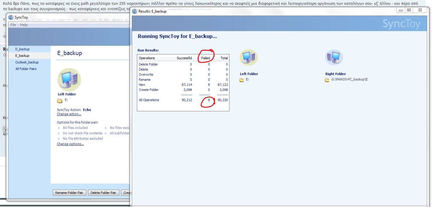

Μόλις με πρόδωσε :lol: :lol: .... δεν αντιγράφει αρχεία με path>260 χαρακτήρες.... πρέπει να του πω να τα βάζει σε άλλο φάκελο με κάποια "συνθήκη" για αυτού του είδους τα αρχεία.... :violin:
Οπότε με βλέπω να καταλήγω στο freefilesync (υποστηρίζει > 260 character path ήδη "διόρθωσε" ότι παρέλειψε το SyncToy) αν δω ότι το παραπάνω TaskScheduler των Windows πετύχει.....

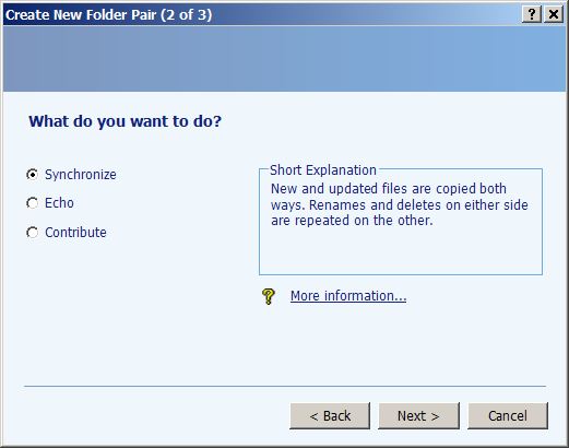

Αντέγραψε στη συνέχεια το σύνολο των αρχείων που θέλεις να συγχρονίσεις στον φορητό δίσκο (χρειάζεται να το κάνεις μία μόνο φορά). Έχε υπ' όψη σου ότι ο συγχρονισμός γίνεται μεταξύ φακέλων (directories) αμφιμονοσήμαντα. Θα πρέπει δηλ. να δημιουργήσεις στη συνέχεια «ζευγάρια» συγχρονισμού, π.χ. συγχρονισμός του φακέλου C:\Photos με τον φάκελο G:\Photos.

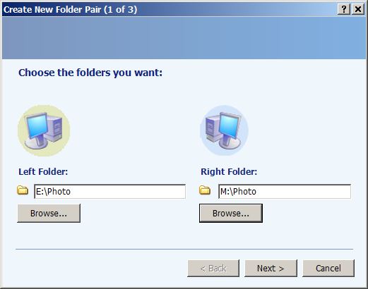

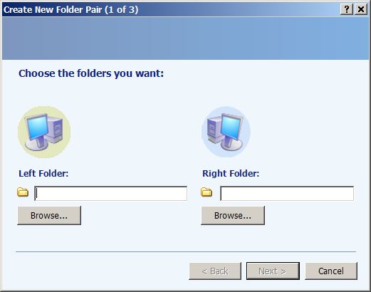

Τρέξε το SyncToy και διάλεξε «Create New Folder Pair». Στο επόμενο παράθρυρο που θα εμφανιστεί
σαν αριστερό φάκελο διάλεξε τον φάκελο του σταθερού δίσκου και σαν δεξιό αυτόν του φορητού δίσκου, που περιέχουν τα προς συγχρονισμό αρχεία (καλό είναι και οι δύο φάκελοι να έχουν το ίδιο όνομα):
Στην επόμενη οθόνη επέλεξε «Syncronize»

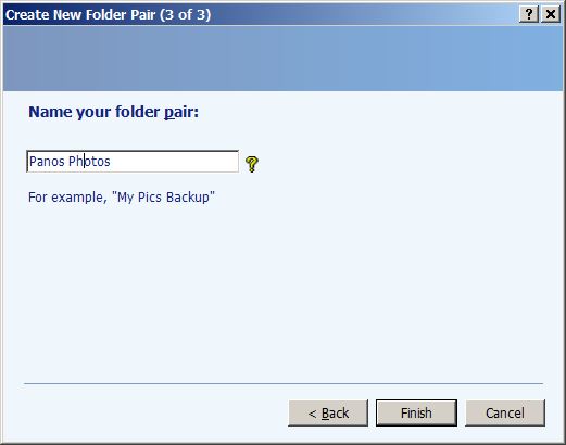

και στην επόμενη οθόνη δώσε ένα όνομα στο ζευγάρι συγχρονισμού:
και τελείωσες (Finish).
Με την παραπάνω διαδικασία μπορείς να δημιουργήσεις και άλλα ζευγάρια συγχρονισμού, πράγμα που θα συνιστούσα. Μπορείς π.χ. να έχεις ένα ζευγάρι συγχρονισμού για τις φωτογραφίες, ένα για κείμενα, κ.ο.κ. Αυτό βοηθάει στην συνέχεια στον απαιτούμενο χρόνο συγχρονισμού, γιατί π.χ. αν άλλαξες ένα κείμενο θα τρέξεις τον συγχρονισμό μόνο για το ζευγάρι των κειμένων και όχι - ανώφελα - και τον συγχρονισμό των φωτογραφιών.

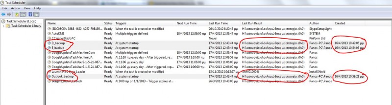

Λοιπόν, το "πείραμα" πέτυχε :dance: :dance:
Επιτυχής συγχρονισμός και στα 3 :grin: :grin: Με δοκιμασμένες ενημερωμένες αλλαγές κλπ που έγιναν επίτηδες πριν κάνω restart τα Windows για να δω τι πουλιά θα πιάσουμε 8)
Keep going με το FreeFileSync :dance:

Dimitris_T έγραψε:Έχε υπ' όψη σου ότι ο συγχρονισμός γίνεται μεταξύ φακέλων (directories) αμφιμονοσήμαντα
Το θέλω "μονοσήμαντα' γιατί πάντα δουλεύω στον "D" & "E" ποτέ στον "G"/εξ. δίσκο, άρα στην περίπτωση του SyncToy είχα επιλέξει το "Echo" και όχι το "Synchronize"

Τελικά λοιπόν βολεύτηκα ΠΑΡΑ ΠΟΛΥ με το FreefileSync και το Task Scheduler, θα συνεχίσω με αυτό, αν κατά την πορεία δω τίποτα θα ενημερώσω για παροχή βοήθειας, ευχαριστωωωωωώ....!!!!!!! :dance: :dance:
