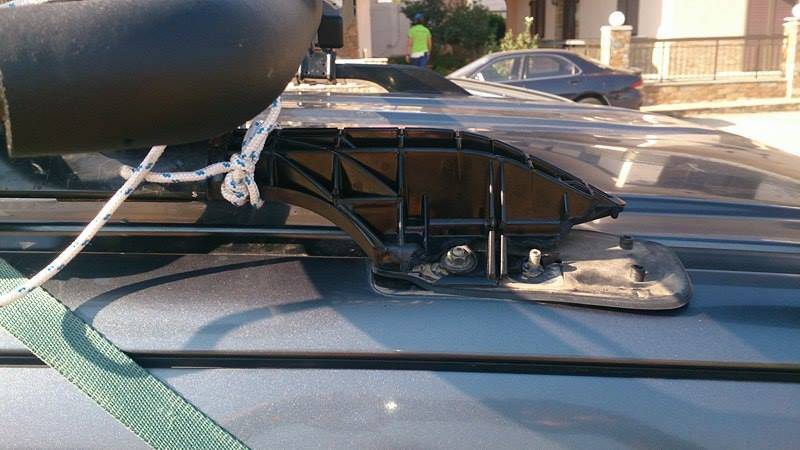

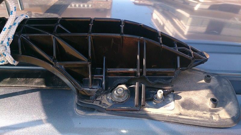

Σε ποιό σημείο σπάνε;
Για δες ... Ίδιου τύπου είναι οι μπάρες;
Re: Σπανε συνεχεια οι μαμα μπαρες οροφης του jimny μου!
Δημοσίευσηαπό PEACERMAN » Παρ Σεπ 16, 2016 8:01 pm
Ετοιμες και οι φωτο!Αυτη ειναι η 5η μπαρα που σπαει.....
Τελευταία επεξεργασία από PEACERMAN και Παρ Σεπ 16, 2016 9:42 pm, έχει επεξεργασθεί 3 φορά/ες συνολικά
PEACERMAN
Δημοσιεύσεις: 138
Εγγραφή: Παρ Μαρ 27, 2009 6:42 pm
Δημοσίευσηαπό char » Παρ Σεπ 16, 2016 8:40 pm
Έχεις βάλει την ίδια φωτογραφία δύο φορές και παρόλα αυτά δεν μπορώ να καταλάβω σε ποιο σημείο έχει σπάσει.
Μήπως μπορείς να βάλεις και μία από την άλλη μεριά, που δεν είναι σπασμένη, για να φανεί ίσως η διαφορά;
Και μία που να δείχνει το σημείο που δένεις τις οριζόντιες μπάρες;
