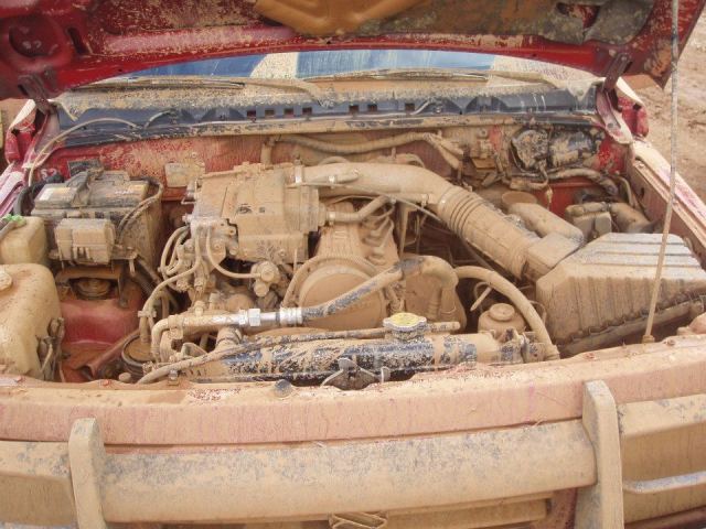

Δημοσίευσηαπό nick_89 » Δευτ Σεπ 17, 2012 5:50 pm
Και καλά όλο το αμάξι το έπλυνα απο την χθεσινή εξόρμιση... αλλά.... :think: :character-beavisbutthead:
Ξέρουμε κανέναν που να τα πλένει ή ξέρει κάποιος ΤΙ ΑΚΡΙΒΩΣ να καλύψω στο vitara μου για να το κάνω με το λάστιχο? (Έχω το κλασικό πιστόλι)
Να ενημερώσω ότι έχω κάτι καλώδια από προβόλάκια, φώτα και άλλα διάφορα που βρίσκονται στο χώρο...
Περιτώ να πω ότι αν μάζευα όλο το κοκκινόχωμα που έβγαλε θα είχαμε γλάστρες για ένα χρόνο...

Δημοσίευσηαπό Νικόλας » Δευτ Σεπ 17, 2012 5:52 pm
Ε εντάξει.Δεν έπαθε και τίποτα.Απλά είναι λίγο σκονισμένο. :lol: :lol: :lol: :lol:
Τι του έκανες ρε Nick?Μαύρο.

Δημοσίευσηαπό Επισκέπτης » Δευτ Σεπ 17, 2012 9:36 pm
Τι είναι αυτό στη φωτογραφία , ρε συ Νικόλα ? Κινητήρας - σοκολατόπιτα του Λάζαρου ? :laughing-rofl: :laughing-rofl: :laughing-rofl:

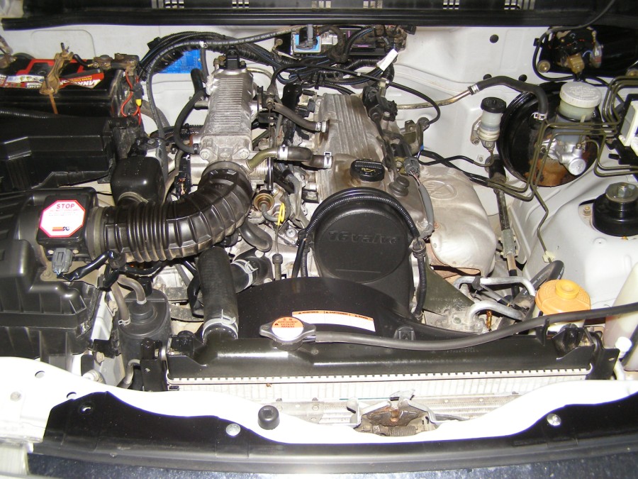

Δημοσίευσηαπό Tzivitzonis » Τρί Σεπ 18, 2012 4:00 pm
Το δικό μου λες;; :whistle: 8-)
Χτεσινοβραδυνή φωτο....
Αυτό το πλύσιμο έγινε προ ημερών σε πλυντήριο αυτ/των. Δεν έβαλα πουθενά σακούλα και δεν είναι η 1η φορά που το πλένω εκεί... Ο μάστορης πρέπει να ξέρει για να πλύνει κινητήρα. Σακούλες απαραιτήτως σε ballast φωτών xenon, σε εγκεφάλους LPG, σε συναγερμό και σε ο,τιδήποτε άλλο νομίζει κανείς ότι θα έχει πρόβλημα (π.χ. αν έχει σπάσει κλιπάκι από την ασφαλειοθήκη και το πλαϊνό της χάσκει). Όσες φορές κι αν τον έχω πλύνει το αμάξι πήρε μπροστά όπως παίρνει και στεγνό και στο δρόμο δεν έχει ρετάρει ποτέ μετά το πλύσιμο. Φυσικά τον κινητήρα δεν τον πλένω μετά από κάθε εκδρομή, αλλά 2 φορές το χρόνο (στην αλλαγή της σαιζόν).
