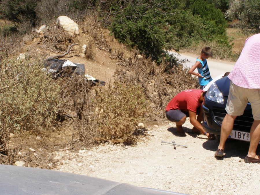

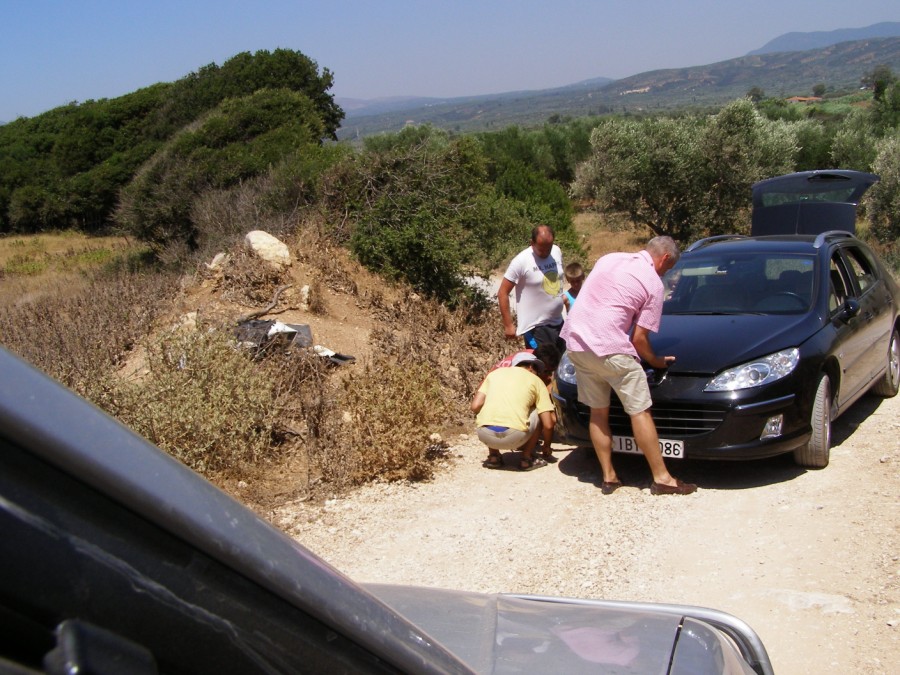

ΙΧ σταθμευμένο με κόσμο τριγύρω από τον εμπρός δεξιά τροχό... Εικόνα Ωχ λέω...λάστιχο! Όντως πλησιάζω το παλικάρι που είχε αρχίσει να σηκώνει το αμάξι και ρωτάω τι έγινε... Εδώ μου λέει ξέμεινε ο γερμανός από λάστιχο (αυτός στα αριστερά με το λευκό t-shirt). Σκύβω δίπλα, τι να δω... Ένα σκίσιμο στο πλάι ΝΑ! Εικόνα Φαίνεται είχε διασταυρωθεί με άλλο αμάξι στην άσφαλτο και στην προσπάθειά του να ξακρίσει ώστε να χωρέσουν, μια πέτρα τον... έσκισε! Εικόνα

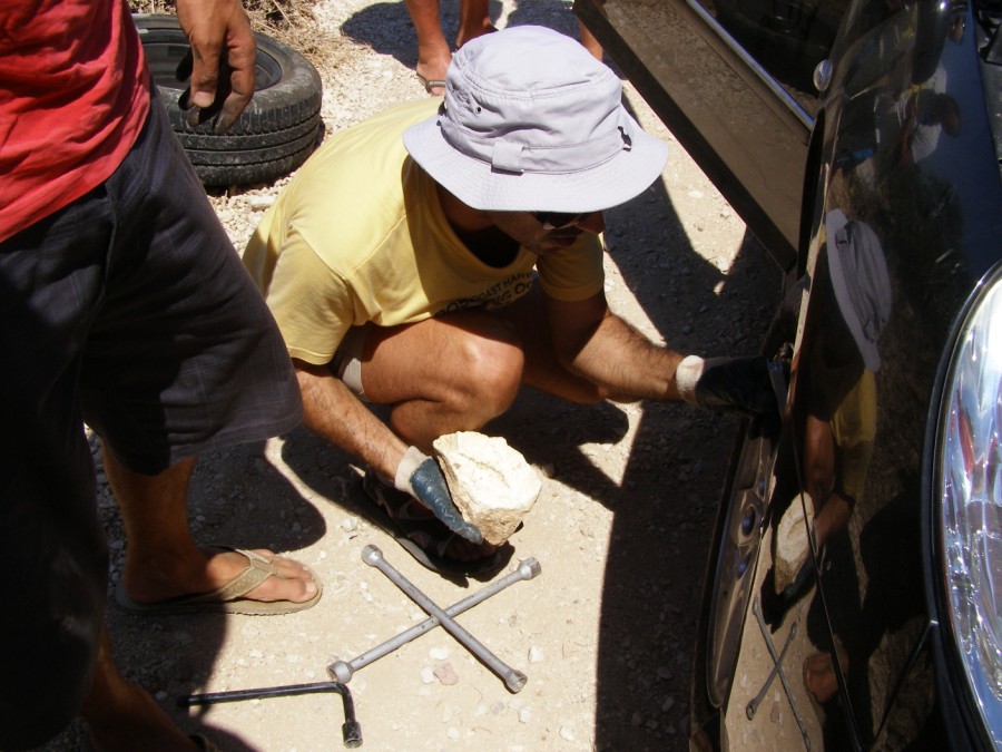

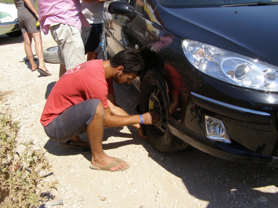

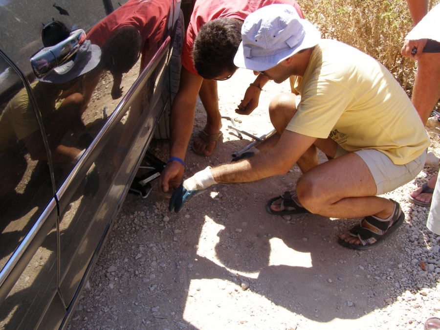

Το αμάξι σηκώθηκε και ο Έλλην περαστικός έπρεπε να ξεβιδώσει τα μπουλόνια με το ψεύτικο μπουλονόκλειδο-γωνιά του αμαξιού. "Άει καλά" λέω... και φέρνω το σταυρό μπας και προκάμουμε και βάζω κι ένα χεράκι! Για την ακρίβεια.... γαντάκι! :mrgreen:

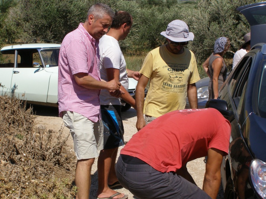

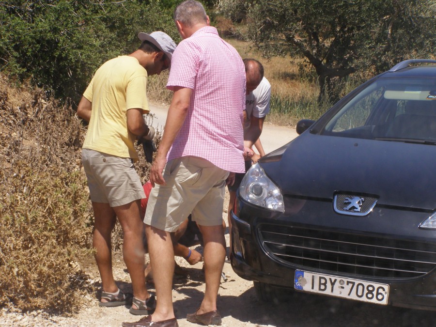

Ξεβιδώθηκαν τα 4 από τα 5 μπουλόνια, αλλά το 5ο ήταν ασφαλείας Εικόνα Μέχρι να καταλάβει ο γερμανός να βρει το "κλειδί".... γεράσαμε! Εικόνα Καλά... φταίνε και τα αγγλικά του αλλουνού που του έλεγε "find the key for the wheel" Εικόνα Στη μετάφραση βοήθαγε κι ο άλλος που είδατε στις φωτό, γάλλος αυτός, ο οποίος νόμιζα ότι ήταν παρέα με τον γερμανό. Ελεύθερος ο τροχός λοιπόν, πάω να τον βγάλω..... :obscene-tolietpush: ΠΡΙΤΣ! Που να βγει! Τον κοιτάμε από δω, τον κοιτάμε από κει... δε φαινόταν να έχει κάτι έξτρα....
Έχει και βίδα στο κέντρο λέει ο άλλος...! Εικόνα Μα τι λέει ο ποιητής σκέφτηκα Εικόνα αλλά μπορεί να ήταν και κανα κόλπο της Peugeot και αυτός να το ήξερε... :? Πάω, φέρνω σουγιά για να βγάλουμε την τάπα με σήμα το λιοντάρι στο κέντρο... :violin: Όσο προσπαθούσε ο παλίκαρος, εμένα κάτι δε μου πήγαινε καλά και ήδη είχαμε στάξει από ιδρώτα! Εικόνα Είναι ώρα να ρωτήσουμε το club λέω Εικόνα και βγάζω το θρυλικό τηλέφωνο! Εικόνα

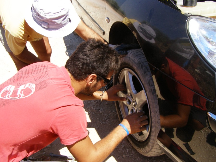

- Ε δεν είναι τίποτα, έχει πάθει ηλεκτρόλυση το αλουμίνιο με το σίδερο του μουαγιέ γιατί έχουν καιρό να βγάλουν τροχό!
- :shock: Εικόνα Ντάξει γειά! Εικόνα
:tsoukalas: λογικό.... αφού νοικιάρικο αμάξι, σιγά μην του κάνουν και σέρβις! Το λέω στην ομήγυρη και με κοίταζαν σαν εξωγήινο! Πως να ξεκολλήσουμε τώρα τον τροχό; Παίρνω το σουγιά και μια πέτρα.....

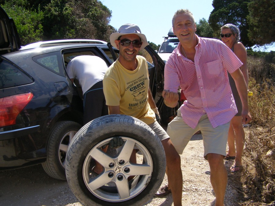

Κοίτα να δεις τι μικρός που είναι ο κόσμος! :lol: :lol: :lol: Με τα πολλά ο βενζινάς - βουλκανιζατεράς μου έδωσε ένα καλέμι και μια βαριά και επιστρέψαμε στον τόπο του εγκλήματος, όπου με 2 καλεμιές ο τροχός βγήκε και το άλλο παιδί έβαλε τη ρεζέρβα να τελειώνουμε επιτέλους!
Με το λάφυρο στα χέρια και πανηγύρια με το Γάλλο δ/ντή και τη γυναίκα του γερμανού!!

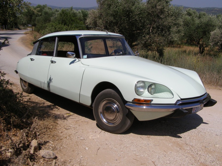

Tzivitzonis έγραψε: Ο γάλλος είχε πάει να φέρει το αμάξι του, το οποίο ήταν ξακρισμένο μετά από μια ελαφριά στροφή του δρόμου. Θα πήγαινα μαζί του μόλις το έφερνε... Και... το έφερε! Εικόνα Εικόνα Ένα κουκλί!!!
Τζιβιτζόνη να μας πεις και της εντυπώσεις σου από την βόλτα με το citroen (βάτραχο)........
