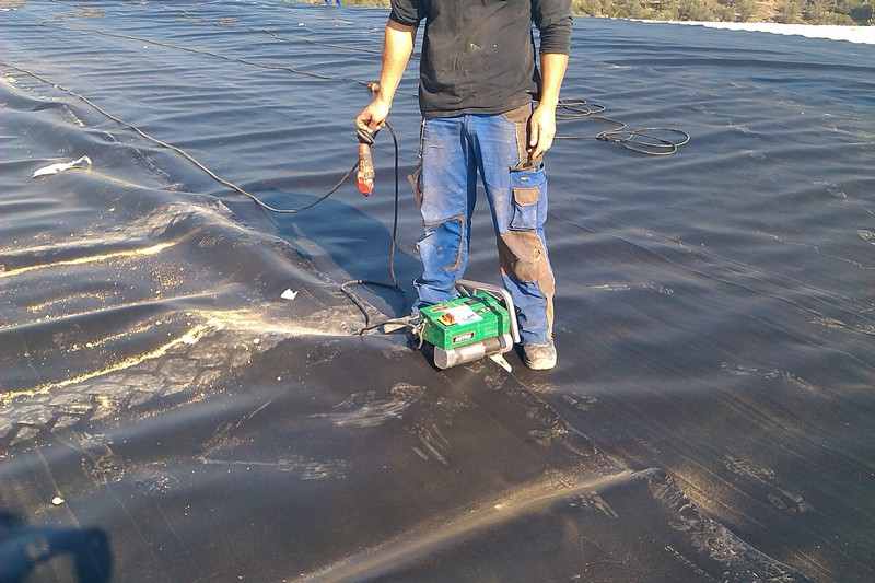

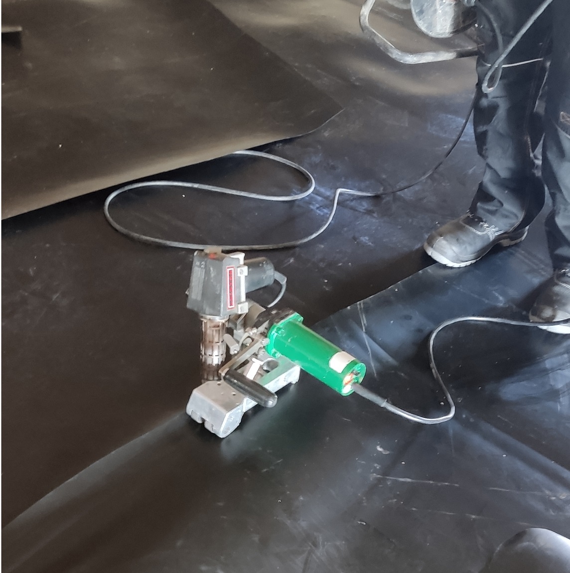

Έχω κάνει πρόσφατα παρόμοια εργασία, η συγκόλληση ειναι γελοία, αρκεί να έχεις το μηχάνημα και να προμηθευτείς την μεμβράνη..
Αν είναι για 40.000 πάρε καλύτερα το μηχάνημα, το ρυθμίζεις, το δοκιμάζεις και το αφήνεις να προχωράει με μικρή επίβλεψη! ..τοπικά γίνεται με θερμοπίστολο.
Η μεμβράνη είναι HDPE απο Πλαστικά Κρήτης(πάχος 1,5mm νομίζω εισαι οκ - ρώτα και τον προμηθευτή τι δίνει για τέτοιες εφαρμογές).
Απο εκει και πέρα τα χωματουργικά με κάποιον τοπικό φαντάζομαι.

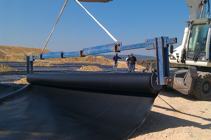

Συμπλιρωματικά αναφέρω οτι το ρολό ειναι πολύ βαρύ και δύσκολα διαχειρίσιμο

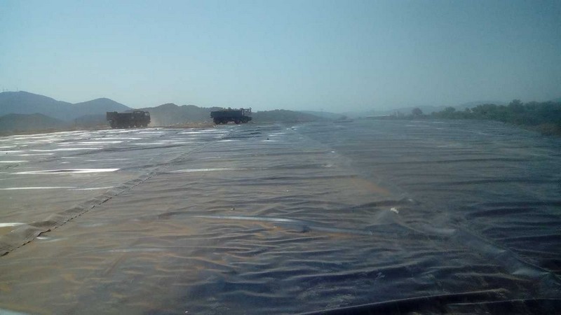

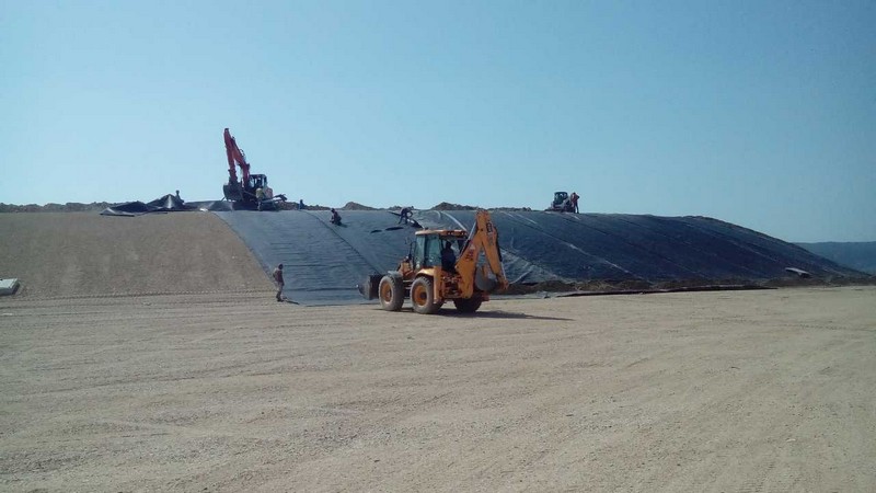

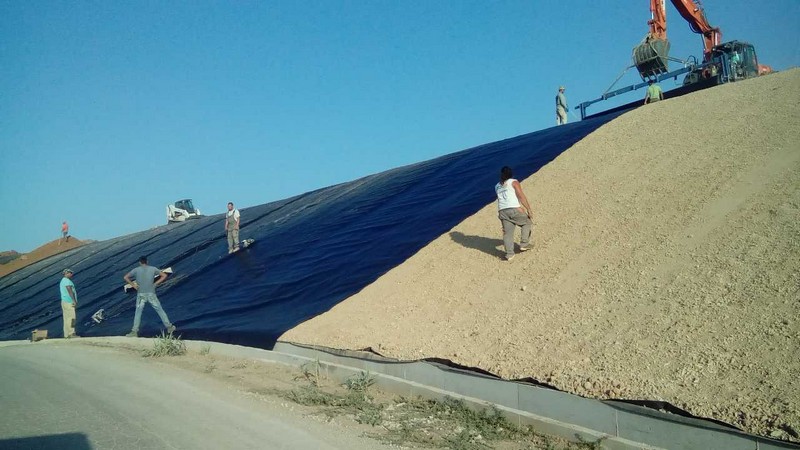

Δημοσίευσηαπό EVGENIOS » Τρί Ιουν 17, 2025 3:49 pm

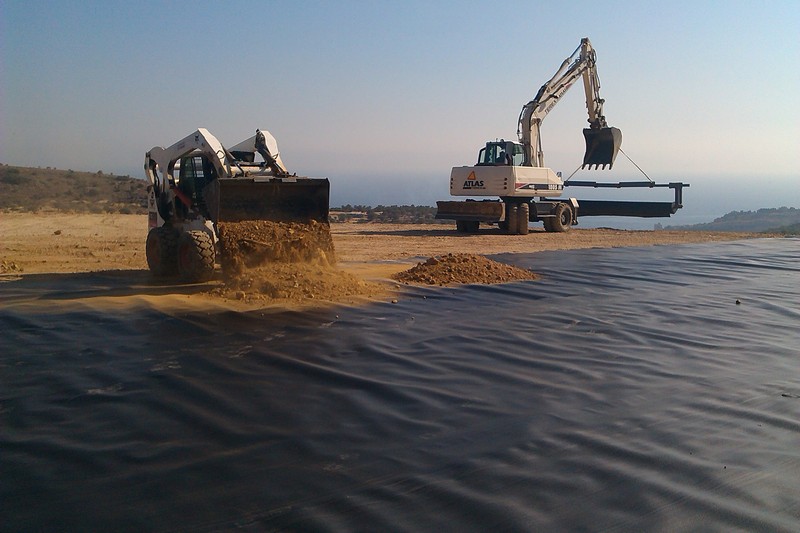

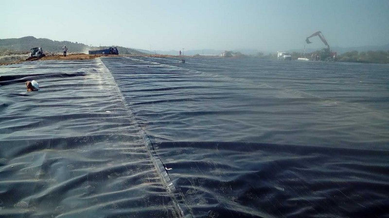

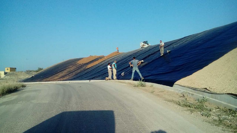

Παραθέτω φωτογραφίες από αποκατάσταση χωματερής στην Μυτιλήνη, όπου ήμουν εργοταξιάρχης.
Η δουλειά είναι δύσκολη και θέλει ειδικό εξοπλισμό, ειδικά για την διαχείριση της πλαστικής μεμβράνης.
Ήρθε ειδικό συνεργείο από Αθήνα με τον εξοπλισμό του και εγώ έβαλα τα μηχανήματα έργου για βοήθεια.
Δυστυχώς δεν απαιτείται μόνο η μηχανή συγκόλλησης.
