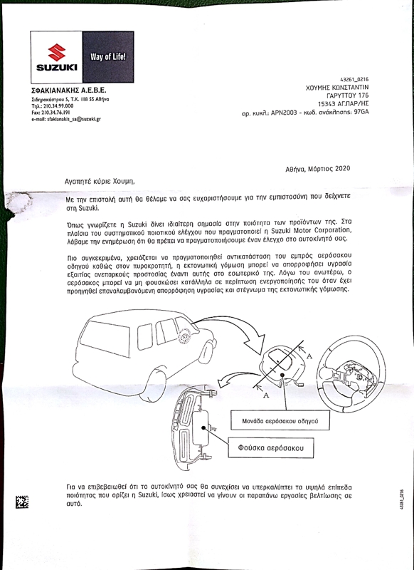

Δημοσίευσηαπό costas66 » Πέμ Απρ 02, 2020 7:04 pm
Να και η επιστολή
0_New Doc 4_1-01.jpeg (205.4 KiB) 8988 προβολές
0_New Doc 4_2-01.jpeg (145.55 KiB) 8988 προβολές
