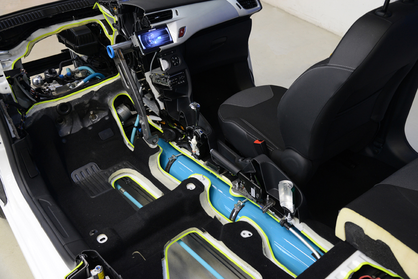

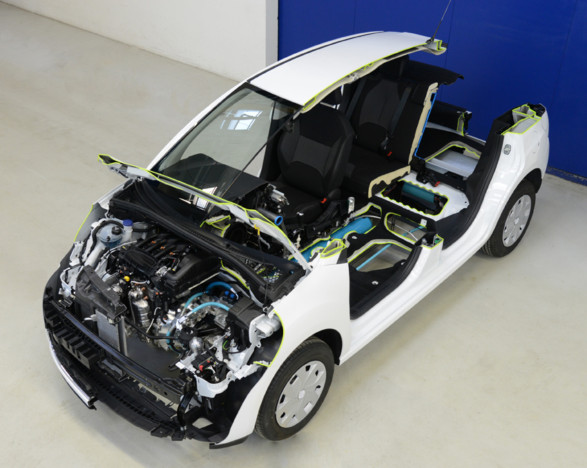

Ένα καινοτόμο σύστημα, το Hybrid Air, που συνδυάζει κίνηση από συμπιεσμένο αέρα και που θα την δούμε σε μικρά αυτοκίνητα από το 2016, παρουσίασε η Peugeot-Citroen (PSA).
Η PSA ανακοίνωσε ένα υδραυλικό υβριδικό σύστημα (το Hybrid Air) σε συνεργασία με την Bosch που εξασφαλίζει μείωση της κατανάλωσης έως 45% με τις πρώτες εφαρμογές να έχουν προγραμματισθεί το 2016 με χρήση σε αυτοκίνητα πόλης.
Το βασικό στοιχείο που διαφοροποιεί το Hybrid Air είναι το υδραυλικό μέρος (κινητήρας + αντλία) που ανακτά και αποθηκεύει την ενέργεια που παράγεται (η κινητική που μετατρέπεται σε θερμική) από τον βενζινοκινητήρα, κατά την επιβράδυνση και το φρενάρισμα. Η ανακτώμενη ενέργεια μετατρέπεται σε υδραυλική και αποθηκεύεται σε μία δεξαμενή υψηλής πίεσης (υπάρχει ακόμη μία χαμηλής πίεσης) και εν συνεχεία καταναλώνεται για την κίνηση του αυτοκινήτου.
H μετάδοση γίνεται με τρία προγράμματα: α) με κίνηση αποκλειστικά από τον βενζινοκινητήρα, β) με αεριοκίνηση όπου το υδραυλικό μοτέρ κινει τους τροχούς από τον συμπιεσμένο αέρα στην δεξαμενή και γ) συνδυασμένη ισχύς (βενζινοκινητήρας + αεριοκίνηση) με τον κινητήρα να λειτουργεί με πτωχό μείγμα υπό χαμηλά φορτία.
Σύμφωνα με τον Γάλλο κατασκευαστή, η κατανάλωση μπορεί να μειωθεί έως 30% κατά τον κύκλο NEDC, ενώ το όφελος μπορεί να φτάσει έως 45% σε αστικό κύκλο. Ενδεικτικά αναφέρεται πως ένα Citroen C3 ή Peugeot 208 με τρικύλινδρο κινητήρα η μέση τυποποιημένη κατανάλωση είναι 2,9 λτ/100χλμ με εκπομπή 69 γρ/χλμ CO2.

Χάρη στη προηγμένη εφαρμογή, μπορεί να κινήσει το όχημα αποκλειστικά με αέρα έως τα 70 χλμ./ώρα, καλύπτοντας κατά 60% με 80% τις μετακινήσεις σε αστικό περιβάλλον. Στην εθνική οδό, ο οδηγός έχει τη δυνατότητα να επιλέξει κίνηση μόνο με χρήση του κινητήρα εσωτερικής καύσης, ενώ υπάρχει και η ταυτόχρονη λειτουργία που χρησιμοποιείται κυρίως κατά την έντονη επιτάχυνση και είναι ικανή να παράγει σημαντικά ποσά ισχύος (μέχρι περίπου 122 ίπους στην περίπτωση του κινητήρα 1.2VTi).
Επιπλέον, η τεχνολογία Hybrid Air δεν χρησιμοποιεί επιπλέον μπαταρίες με αποτέλεσμα να είναι προσιτή για όλες τις αγορές. Επίσης η απόδοση του συστήματος δεν επηρεάζεται από τις καιρικές συνθήκες, ενώ η παρουσία του δεν περιορίζει τον διαθέσιμο χώρο για τους επιβάτες και τις αποσκευές.
