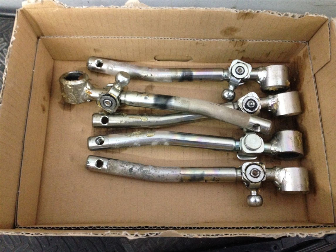

Σημερα εκλεισα κ εγω για να γινει η αντικατασταση του συγκεκριμενου εξαρτηματος.
Παρακατω παραθετω φωτο με το ανταλλακτικο κ με το βελακι ειναι το εξαρτημα που ενδεχεται να εχει προβλημα (χαλαρωση)
πληθωρα αλλαγμενων ανταλλακτικων..

panoshm έγραψε:
theo_ts έγραψε:Θα το ξαναλλάξω ετσι για τα ρέστα :evil:
Λογικα ειναι
Δεν είναι αυτό τελικά... αυτό που άλλαξες εσύ ήταν ο λεβιές Τέο? :roll:
Ωρέ Νιόνιο, τι εξάρτημα είναι αυτό? Μέσα στο σασμάν ήταν? Για εξήγησε ;-)
αυτο που αλλαξε ο τεο ειναι το πανω μερος του λεβιε. το δικο μας ειναι πριν απο αυτο.
αυτο παει κ θυληκωνει στο κομματι που εβαλα με το γρασσο
IMG_20170316_140852 (1).jpg (65.24 KiB) 20188 προβολές
Δημοσιεύσεις: 9475

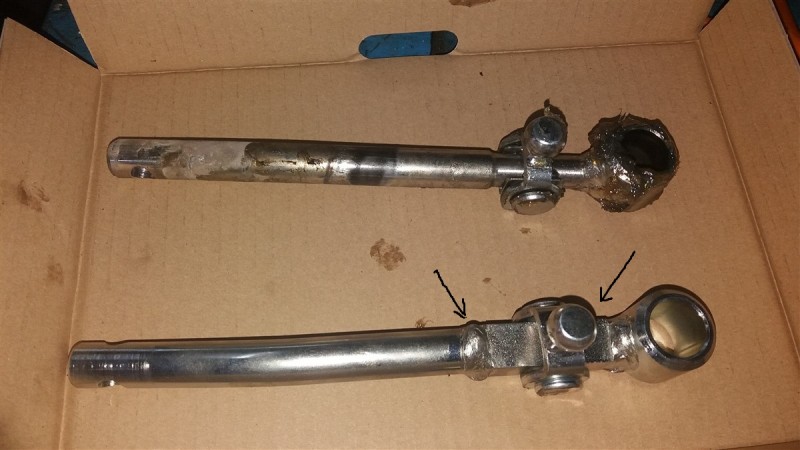

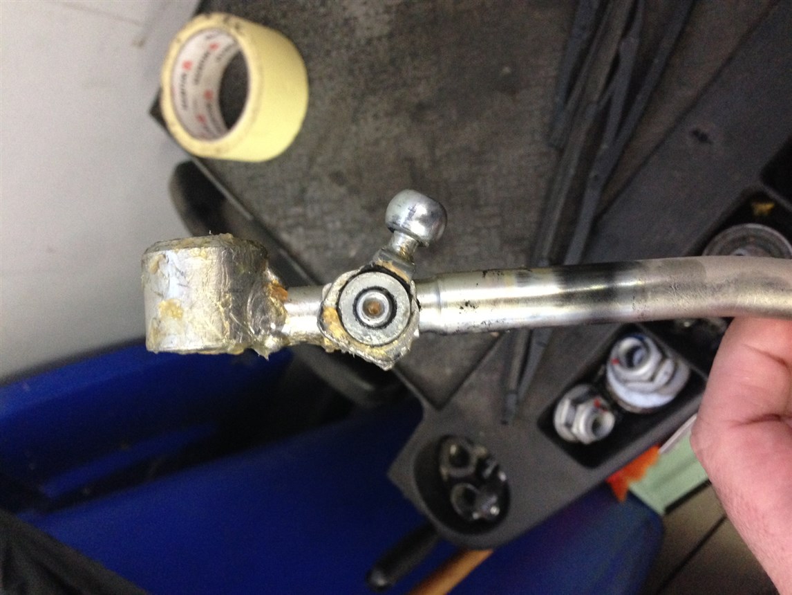

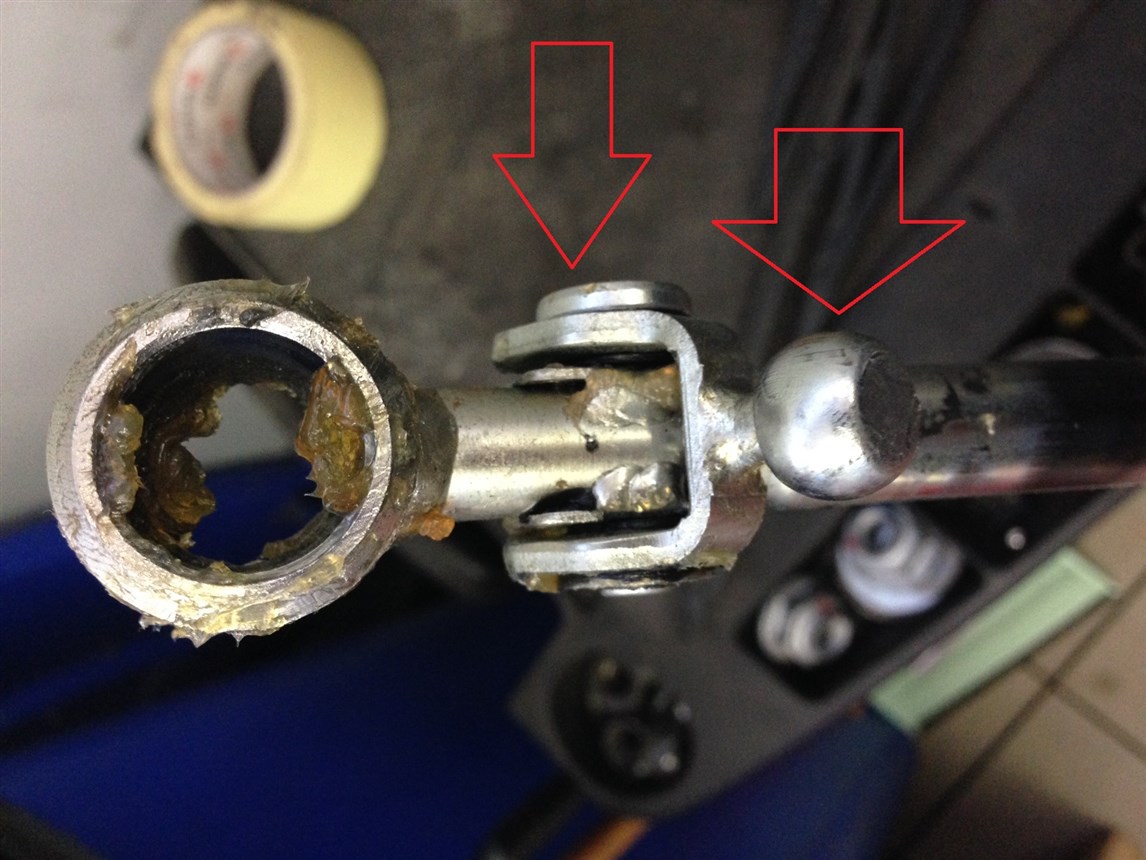

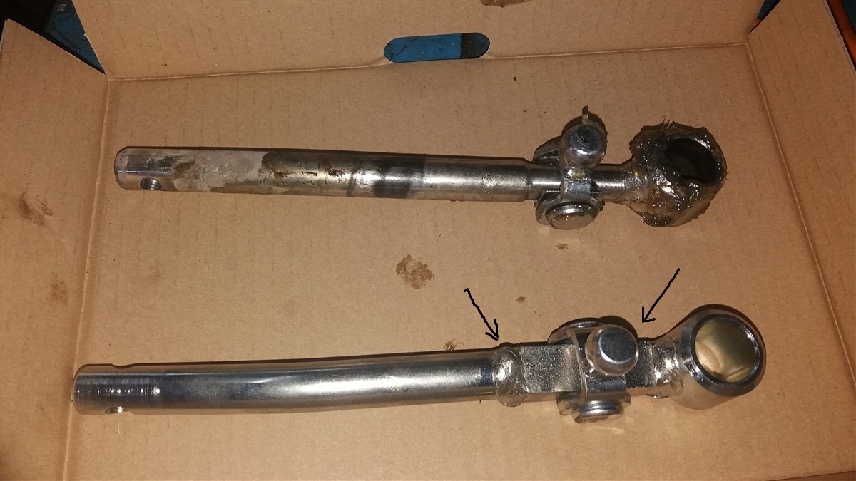

Ηρθε κι εμενα η σειρα μου σημερα για την αλλαγη του πολυσυζητημενου αξονα κατω απο τον λεβιε ταχυτητων...
Πηγα στον Κριτσικη στον Πειραια, με ραντεβου φυσικα προ εβδομαδος,με αρκετα καλες εντυπωσεις και εξυπηρετηση το συνιστω. :handgestures-thumbupright:
Οι διαφορες συγκρινοντας τον παλιο με τον βελτιωμενο αξονα ειναι η ενισχυση ως προς την αντοχη και οχι :naughty: στον τζογο της αρθρωσης.
Συγκεκριμενα αυξηθηκε το παχους του υλικου(απο κυκλικη σε μεγαλυτερα τετραγωνη διατομη) και συναμα συγκολληθηκε στους λαιμους(αριστερο-δεξι βελακι),διοτι υπηρχε προβλημα θραυσης. :geek:

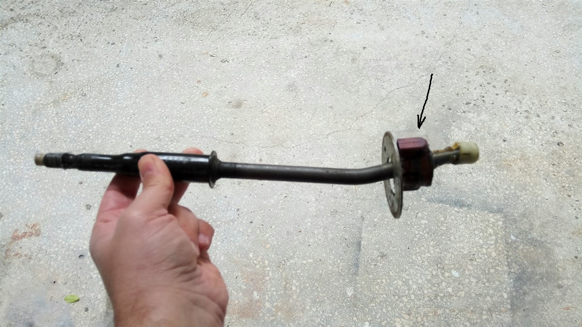

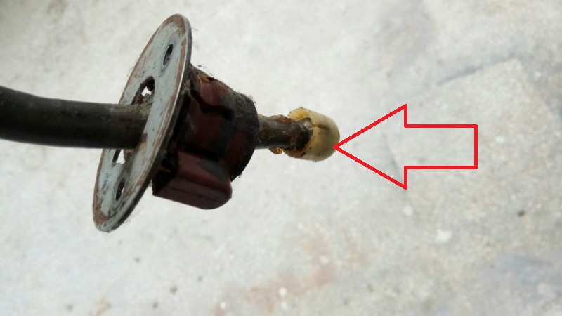

Τον "τζογο" στον λεβιε που αισθανομαστε ειναι απο την πλαστικη φωλια(με τα αυτακια) που υπαρχει στον λεβιε και κουμπωνει στην βαση και οχι το κατω πλαστικο "ποτηρακι".

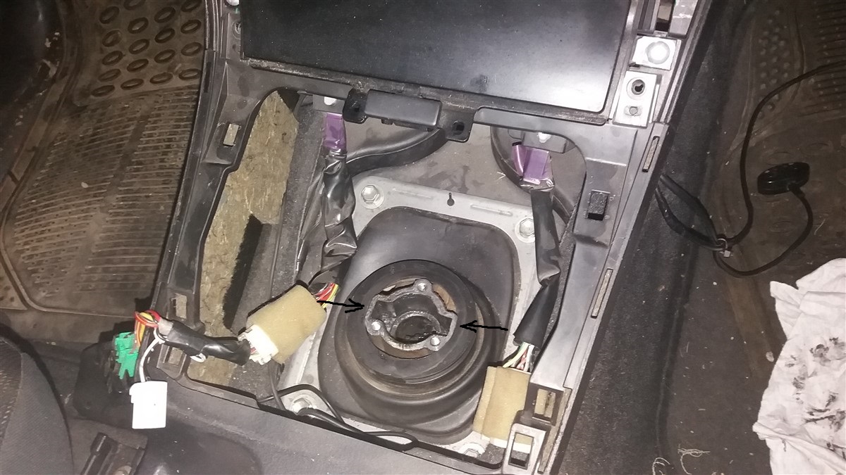

Αυτη ειναι η
Στα σημεια με τα βελακια κουμπωνει η μπορντω φωλια με τα αυτακια και κραταει σφικτο τον αξονα του λεβιε
Ελα μ ντε που ωραια τα ειπαμε αλλα ανοιγοντας τον λεβιε για την αντικατασταση του αξονα,η φωλια ηταν διαλυμενη,ενω το ποτηρακι αθικτο! :twisted:
Και δυστυχως πανε ολα μαζι με τον λεβιε τα πλαστικα και δεν υπαρχει ετοιμοπαραδοτο,μα ουτε και σε μεταχειρισμενο! εφαγα ολη την Ρετσινα και Θηβων μα δε :twisted:
Οποτε ειμαι στο ψαξιμο :think: και βλεπουμε, αν υπαρχει καπου πληροφορια για διαθεσιμοτητα του ανταλλακτικου θα βοηθουσε!
Το part number 2810178ΚΟ2
