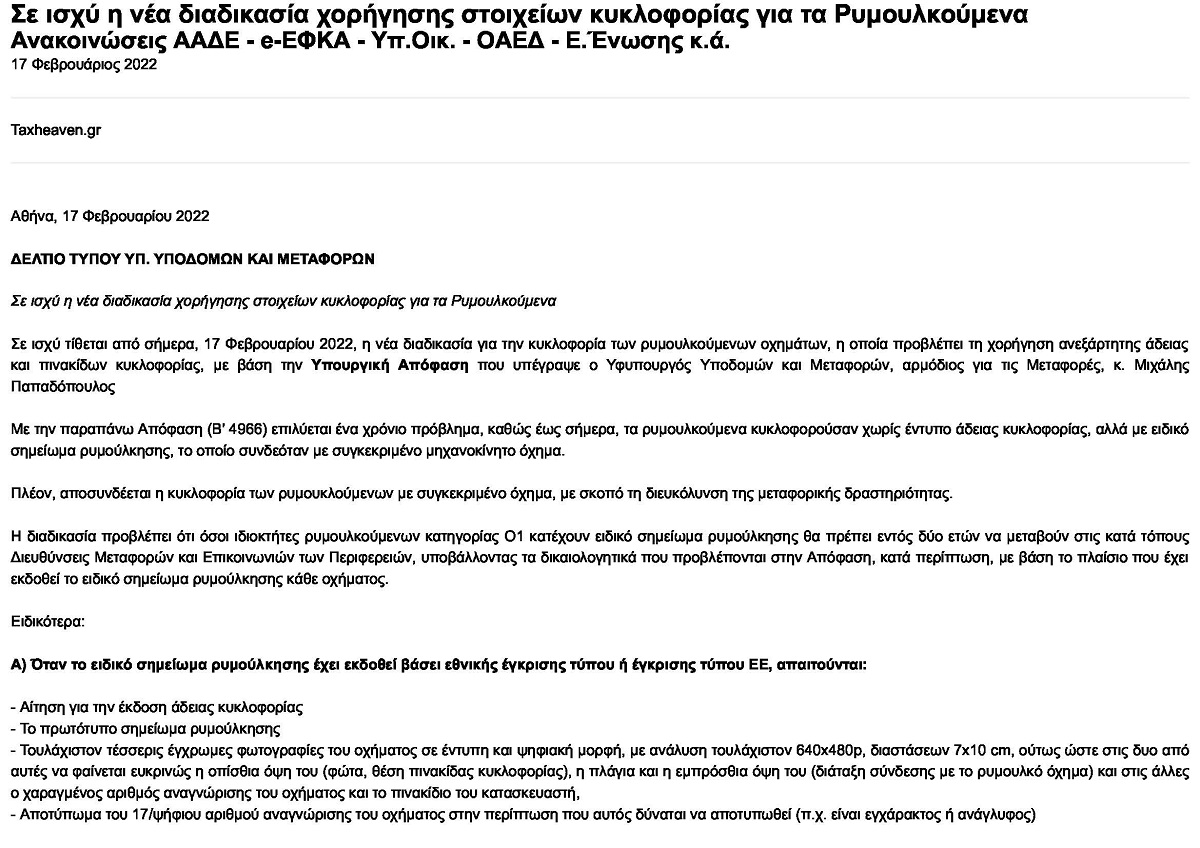

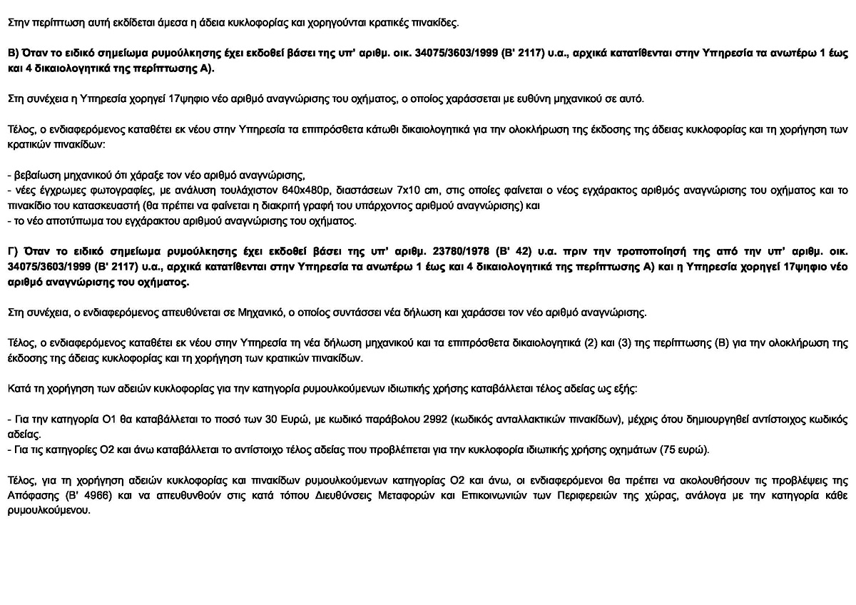

Δημοσίευσηαπό Tony Louk » Πέμ Φεβ 17, 2022 5:00 pm
Επιτέλους...
Σε ισχύ η νέα διαδικασία χορήγησης στοι...ορίας για τα Ρυμουλκούμενα _ Taxheaven_Page_1.jpg
Σε ισχύ η νέα διαδικασία χορήγησης στοι...ορίας για τα Ρυμουλκούμενα _ Taxheaven_Page_2.jpg

Δημοσίευσηαπό jimsiv » Πέμ Φεβ 17, 2022 5:39 pm
Τώρα μένει να δούμε πότε θα το μάθουν και οι υπάλληλοι στο μεταφορών βέβαια.... :think:

Δημοσίευσηαπό Antonioz » Πέμ Μαρ 31, 2022 8:06 am
Δυο ερωτήσεις:
Έχει βγάλει κανένας καινούριες πινακίδες; Ποια ήταν η διαδικασία (σήμερα λογικά θα μελετήσω την νομοθεσία (4966/27.10.2021 δεν είναι η τελευταία έκδοση;)
Τι ελκτική ικανότητα έχουν τα NV* χωρίς φρένα(βενζίνη κ hybrid);
*για να μην προτρέξετε, θέλω να δω τι ελκτική ικανότητα έχουν τα σημερινά αυτοκίνητα μπας και αλλάξω την άδεια του τρέιλερ με την ευκαιρία γιατί το NGV μάλλον δεν είναι αντιπροσωπευτικό δείγμα..
