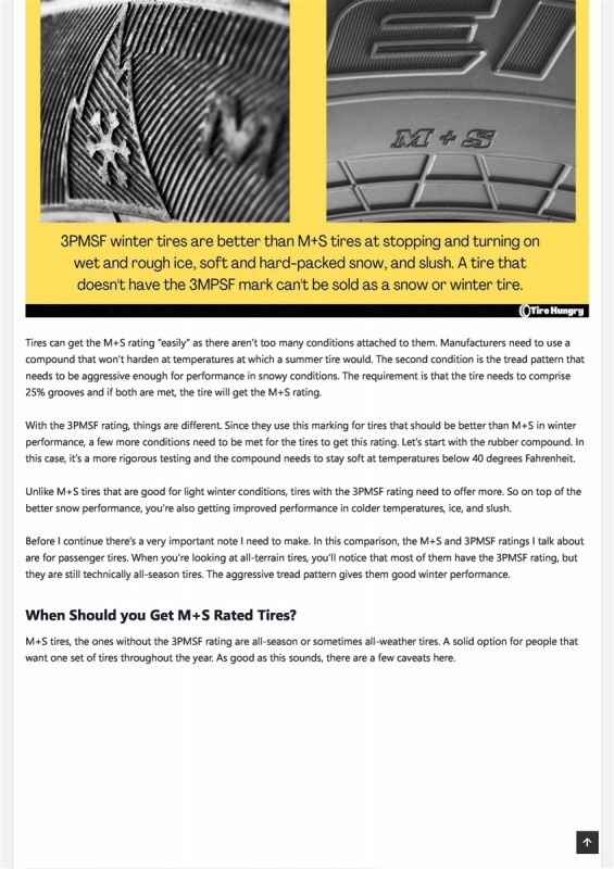

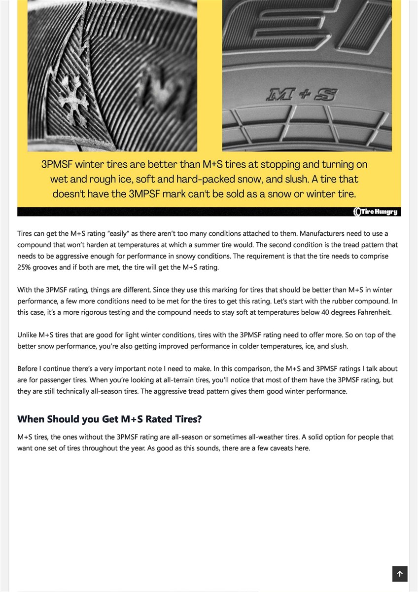

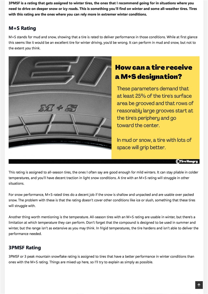

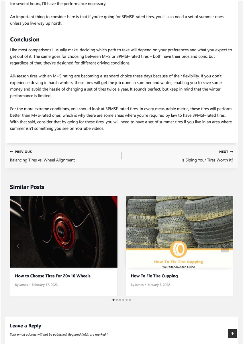

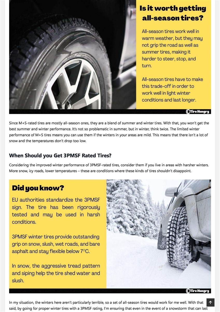

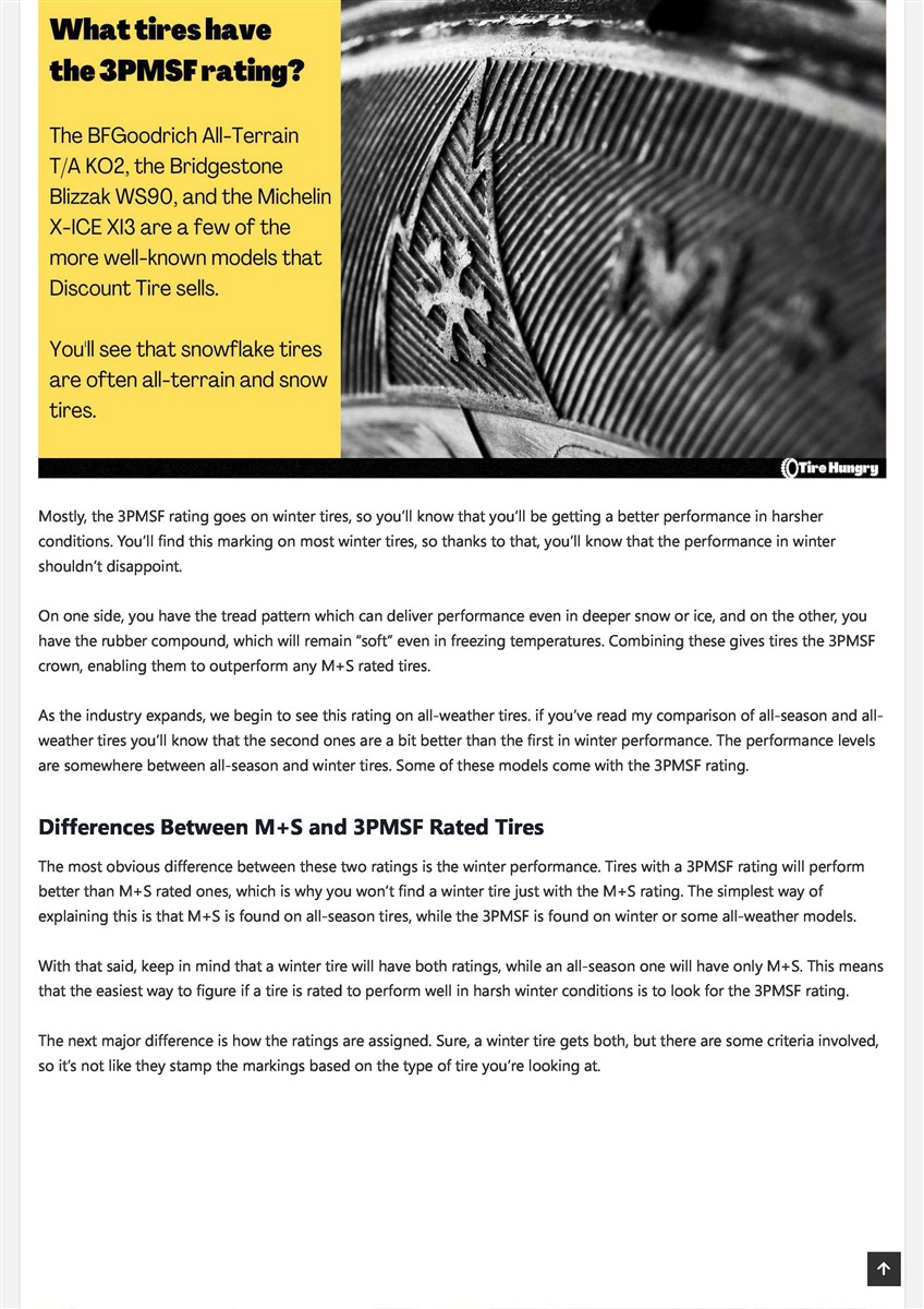

Δημοσίευσηαπό Tony Louk » Σάβ Δεκ 16, 2023 10:28 pm

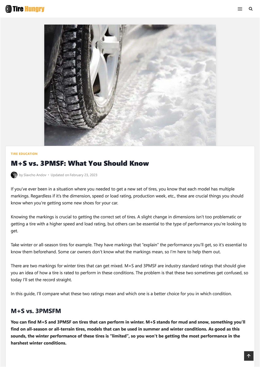

Διαβάστε μιά επεξηγηματκή
Και για να μη χαθεί...

Καλό το κείμενο.
Δυστυχώς μερικοί πιστεύουν ότι το M+S καλύπτει το όχημα σε χειμερινές καταστάσεις, ώσπου να διαπιστώσουν επώδυνα το αντίθετο.
Να πω την αλήθεια, είμαι επιφυλακτικός ακόμα και για τα Α/Τ ελαστικά που φέρουν το αλπικό σύμβολο.
Επίσης τα χειμερινά ελαστικά για συνθήκες των Σκανδιναβικών-Βόρειων χωρών διαθέτουν το σύμβολο με το βουνό και τον πάγο χωρίς την νιφάδα. Αυτά τα λάστιχα δίνουν εξωπραγματική πρόσφυση σε χιόνι και πάγο. ΄Οποιος τα έχει χρησιμοποιήσει καταλαβαίνει. Είναι όμως ευαίσθητα σε υψηλότερες θερμοκρασίες και ακατάλληλα για βρεγμένο οδόστρωμα.

Μπράβο κ. Αντώνη για το άρθρο :clap:
Αυτό που πρέπει να ξέρει ο κόσμος μέσες άκρες ότι ένα σκέτο M+S χαραγμένο στα ελαστικά του δεν τον καλύπτει στο χιόνι καί πολύ περισσότερο στο πάγο και συνήθως το έχουν τα ελαστικά για όλες τις εποχές, για χειμώνα πρέπει να έχει το ελαστικό χαραγμένο το σύμβολο με το βουβό και την νιφαδα .

Αν πρόκειται να πάμε σε Φλώρινα κλπ ή στη Β. Ευρώπη, σίγουρα απαιτείται χειμερινό λάστιχο με τρίκορφο!.
Αν διαβάσετε προσεχτικά όμως, για περιοχές σαν την Αθήνα είτε πρέπει να έχουμε δεύτερο σετ το καλοκαίρι είτε Μ+S.

lyggas έγραψε:Καλό το κείμενο.
Συμφωνώ...

Δεν υπάρχει κάτι να διαφωνήσεις στα σχόλια του Γιάννη.
Το θέμα είναι για εμάς τους αθηναίους, που πατάμε χιόνι 2-3 φορές το χρόνο, τι κάνουμε τις υπόλοιπες 362 μέρες ( ειδικά το καλοκαίρι με τα 40άρια) ???
Άλλωστε οι αρκετές εμπειρίες μου στα χιόνια, έχουν δείξει ότι με λίγη προσοχή τα καταφέρνουν μια χαρά και τα M+S.
Και τα Μalatesta και τα latitude cross M+S είναι και πέρασαν σχεδόν από παντού ( μία μόνο φορά έβαλα αλυσίδες για περισσότερη ασφάλεια).
