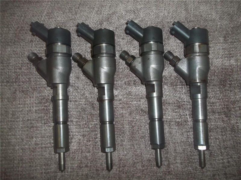

Δημοσίευσηαπό vasillis146 » Παρ Αύγ 11, 2017 11:56 pm
Ξαναανοιγω ενα παλιο θεμα αλλα οταν εχεις αυπνιες σκοτωνεις την ωρα σου ψαχνωντας.....εμενα παλι εδω και κανενα χρονο ακουγετε η πομπα πισω να δουλευει λιγο πιο εντονα απ'οτι παλιοτερα και η αληθεια ειναι οτι εχω αρκετο μαυρο ντουμανι πισω το οποιο δεν εχει μειωθει με καθαριστικο που εριξα στο ντεποζιτο και στο ρελαντι και στην πορεια με φυσιολογικες ταχυτητες αλλα και στα γεμισματα κυριως δευτερα προς τριτη. Ο μηχανικος με ειπε να κανουμε ενα καθαρισμα τα μπεκ μιας και εχουν να καθαριστουν γυρω στις 65.000χλμ

Δημοσίευσηαπό nidi » Σάβ Αύγ 12, 2017 1:36 am
Εννοείται ότι όλα ξεκινάνε από που γεμίζεις!!! Αν βάζεις βρώμικο καύσιμο, δεν παν να έχεις καθαρίσει τα σύμπαντα, αργά ή γρήγορα θα καπνίσεις.

Δημοσίευσηαπό vasillis146 » Πέμ Αύγ 17, 2017 2:51 pm
Μετα απο παρα πολυ καιρο σημερα τραβηξα την βαρκα μου να παω να κανω ενα ψαρεματακι βαρος με ολο τον εξοπλισμο γυρω στα 700-750 κιλα το τι ντουμανι εβγαλε το αυτοκινητο στις ανηφοριες και στα ζορια του δεν περιγραφετε επισης αντιληφθηκα οτι τραβαει ζορι που παλιοτερα δεν καταλαβαινε τιποτα δλδ μετα απο πολλα χρονια καταλαβα οτι τραβουσα βαρκα ενω πριν τιποτα μου θυμισε τις εποχες που την τραβουσα με το 14αρι μου απο βδομαδα θα παω για καθαρισμο μπεκ λετε να αφειλετε μονο σε αυτο η θα εχουμε τρεχαματα παλι?

Δημοσίευσηαπό vasillis146 » Παρ Σεπ 01, 2017 6:18 pm
Καλησπερα σημερα τελικα μπηκε μεσα για καθαρισμο μπεκ ο μπομπατζης ειπε οτι ειναι τερμα βουλωμενα και Οτι τα ακροφυσια ειναι τα δυο μελανιασμενα και τα αλλα δυο καμενα δλδ εχουμε και λεμε παραγγελεια απο την bosch 4 ακροφυσια απο 60€ +40€ το ενα για καθαρισμα γυρω στα 450€ ολα μαζι ευτυχως ο ανθρωπος δεχτηκε ν του τα δωσω μισα μισα γτ αλλιως θα ειχαμε προβλημα
