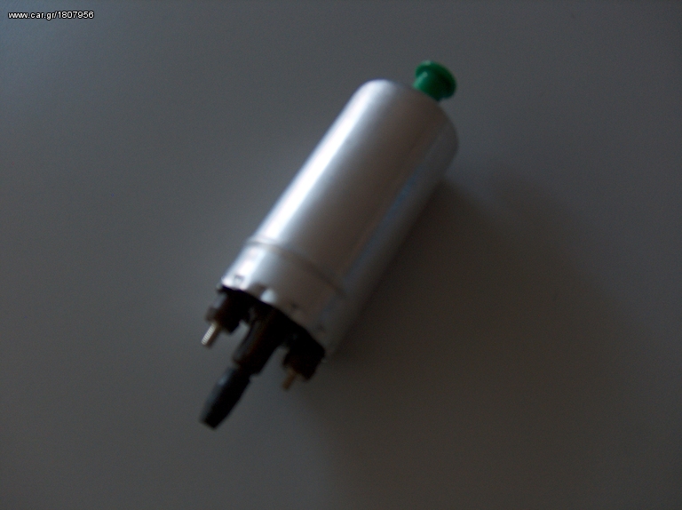

Στο car.gr που έκανα μία γρήγορη αναζήτηση βρήκα μία αντλία πετρελαίου με 68 ευρώ.
Έκανα κάτι λάθος ή αυτό είναι περίπου το κόστος?

Δημοσίευσηαπό Mastergunner » Δευτ Οκτ 17, 2011 7:45 pm
chris7gtir έγραψε:Αυτο στο λεω γιατι μολις μαθεις την τιμη της αντλιας θα το παθεις το εγκεφαλικο.
Όπως τα λέει ο Χρήστος.......
Αυτό....
Πωλείται ΑΝΤΛΙΑ ΠΕΤΡΕΛΑΙΟΥ SUZUKI GRAND VITARA 1.9D 10/05> - € 68
δεν είναι αντλία αλλά αισθητήρας.Η αντλία είναι όλο αυτό που καταλήγουν τα μεταλλικά σωληνάκια των μπέκ :wink:
αυτό είναι αντλία χαμηλής πίσω....κάτω από το ντεπόζιτο
