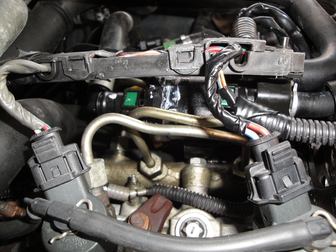

Το αυτοκίνητο μου συνεχιζει να εχει το ιδιο προβλημα πήγα στην αντιπροσωπία της suzuki το εβαλα στο διαγνωστικό μηχάνημα και με εκπληξή μου έβγαλε μόνο δύο κωδικούς βλάβης τους οποίους την προηγούμενη φορά δεν τους έβγαζε, (δεν ειχα συγκρατίσει τους κωδικούς την πρώτη φορά που το πήγα αντιπρωσωπεία αλλά θυμάμαι ότι έβγαζε πρόβλημα στον αισθητήρα turbo και στο immobilaizer). Αυτην την φορα έβγαλε τον κωδικο c1031 ---κυκλωμα αισθητήρα ταχύτητας πισω δεξιου τροχου και c1035 ---- κυκλωμα αισθητήρα ταχύτητας πίσω αριστερού τροχου και μου ειπαν να το αφήσω για να αρχίσουν να ψαχνουν την βλάβη.
Μίλησα με έναν φίλο απο το vitaraclub οποίος είχε το ίδιο πρόβλημα και μου είπε ότι το προβλημα δημιουργήτε απο την βαλβίδα πίεσης καυσίμου που βρίσκεται πάνω στην μπεκιέρα (το σύστημα είναι της BOSCH). Σε λίγες μέρες που θα επιστρέψω απο ταξίδι θα αλλάξω αυτήν την βαλβίδα η οποία μου είπαν ότι έχει χαμηλό κόστος και βρίσκεται εύκολα στο εμπόριο γιατί την φοράνε πολλά αυτοκίνητα και θα σασ γράψω αποτελέσματα εν το μεταξυ εάν κάποιος γνωρίζει κάτι για τους τελευταίους κωδικούς ας μας πεί.

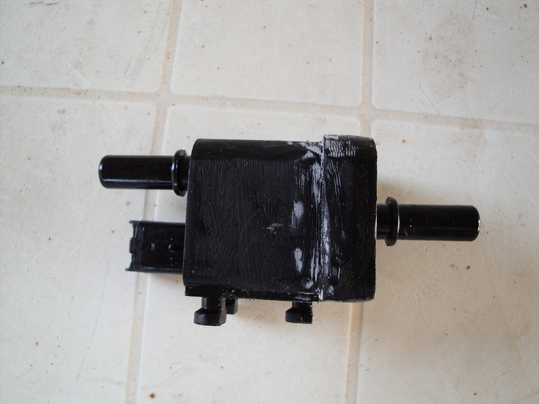

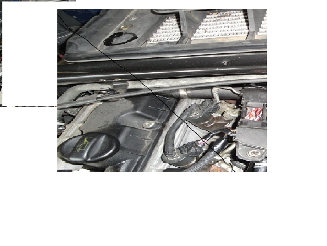

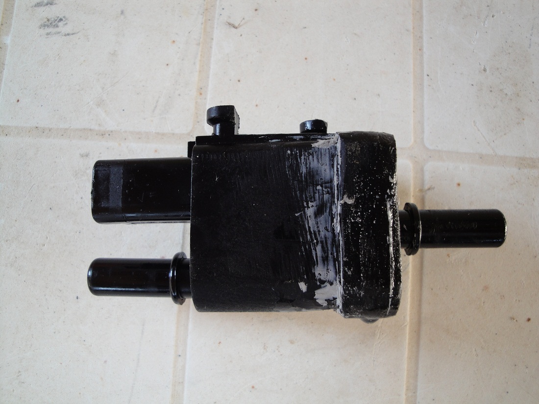

Μπορεί κάποιος να μου πει τους αριθμούς που έχει επάνω του ο θερμαντήρας καυσίμου. Θέλω να παραγγείλω έναν και στον δικό μου έχουν αλλοιωθεί οι αριθμοί. Βρίσκεται πάνω από τον κινητήρα στο ύψος τον μπέκ περίπου, είναι μαύρος, πλαστικός έχει είσοδο καυσίμου , έξοδο και εισαγωγή για ρεύμα. Το πετρέλαιο που περνάει καταλήγει στο φίλτρο καυσίμου. Με το που γυρνάμε το κλειδί δουλεύει για λίγα δευτερόλεπτα και μετά σταματά. Ελέγχει την θερμοκρασία του πετρελαίου και αν είναι κάτω από 2 βαθμούς το θερμαίνει.
Αν μπορεί κάποιος ας κάνει τον κόπο να με εξυπηρετήσει δεν έχει φασαρία μεγάλη στο σημείο που βρίσκεται μπαίνει συρταρωτά. Ας μου γράψει όλους τους αριθμούς που θα βρει, την μάρκα και θα τα ξεχωρίσω εγώ.

Δημοσίευσηαπό antonis24 » Σάβ Μαρ 03, 2012 6:49 pm
sesovo βαλε μια φωτο να καταλαβω ακριβως και σου στελνω απο το δικο μου.
