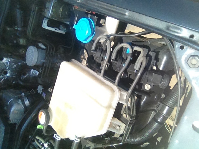

Δημοσίευσηαπό antonis24 » Σάβ Ιούλ 06, 2013 12:13 pm
Από Suzuki σε ντρομπα κ απο κει σε άλλον κ απο κει σε τουρμπα κ αυτός σε άλλο ντρομπα απο εκεί άλλαξαν καπάκι κ μπεκ κ το ρυθμιστή πετραιλεου κ οταν το πήρα παλι τα ίδια καπνά κ κατανάλωση μετά σε συναιργιο έξω που βρέικαν οτι οταν δενανε τη μηχανή συνδεσανε τα σολιναλια με τις υπό πιέσεις λάθος.τωρα είναι όλα καλα

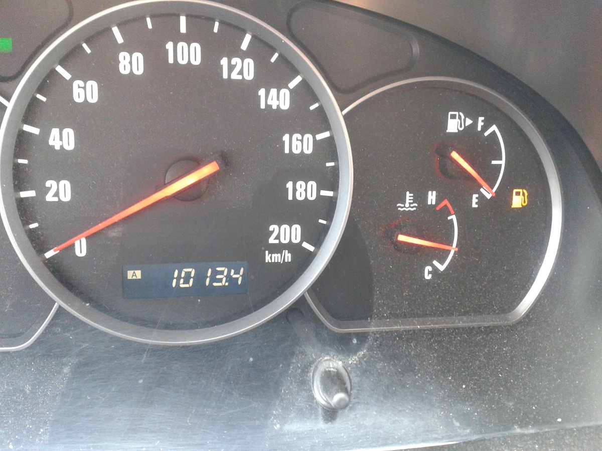

Δημοσίευσηαπό ΑΝΕΤΗΣ » Παρ Οκτ 04, 2013 8:21 am
Με 100 ευρω diesel κανω τα παραπανω χλμ.Με αναμενο λαμπακι εκανα γυρο στα 40 με 50 χλμ.Για να γεμισει τωρα πηγα στο βενζιναδικο και ειχα ενα 5 λιτρο μπετονακι μαζι μου για να κανω test τον βενζινα, και τον ειπα να μου γεμισει πρωτα το μπετονακι και μετα το vitaraki. Τα λιτρα ηταν 67,55. Οποτε το ρεζερβουαρ περνει 65 λιτρα. :dance: :dance:

Ανέστη, χωρίς να γνωρίζω πλήρως τις μετατροπές που έχεις κάνει στο αυτοκίνητο, τα ελαστικά που φοράς και τον τρόπο οδήγησης, η κατανάλωσή σου είναι εκεί που πρέπει να είναι! Φτου φτου φτου!! ;-)
Εμείς με γεμάτο τεπόζιτο, τις γνωστές τροποποιήσεις made in Athanasiou, BF All Terain, μέση ταχύτητα τα 60 χλμ/ω και τον Ζήκο ελαφρώς υπέρβαρο, κάνουμε 850-900 (με off road κίνηση πάμε στα 650-750). Όλα αυτά με γεμάτο τεπόζιτο και ανεξαρτήτου τιμής λίτρου.
