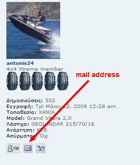

sesovo έγραψε:Γράψε το E-mail σου να σου στείλω τον αριθμό του κινητού μου. Είναι ποιο ασφαλές έτσι.
Πατώντας στο παρακάτω κουμπάκι , σου βγάζει το e-mail του μέλους . :idea: :wink: :wink:
