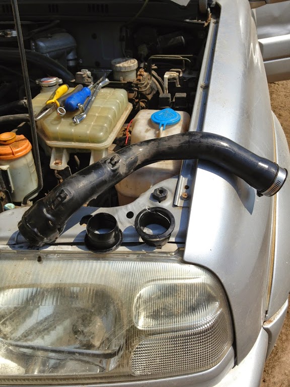

Μοιάζει με αυτόν της φωτογραφίας;; Ο συγκεκριμένος έφευγε 100% από τo intercooler αλλά δε θυμάμαι που κατέληγε. Τον είχα πάρει καινούριο απο την αντιπροσωπεία και είχε πάει κάνα 100αρι (στη συγκεκριμένη φάση δεν είχα πολλές επιλογές).

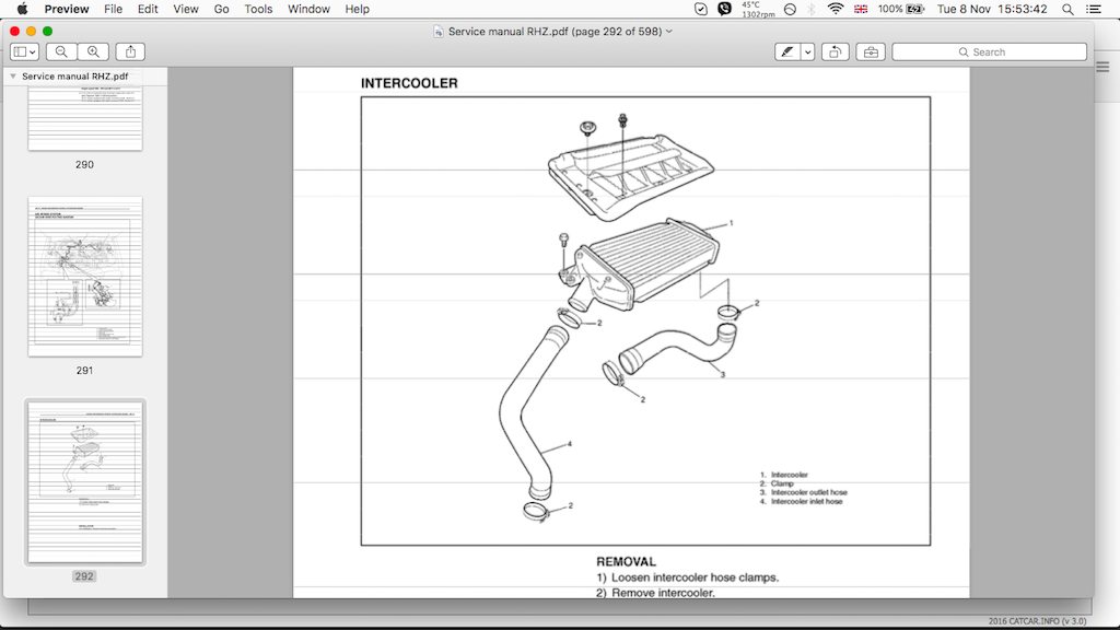

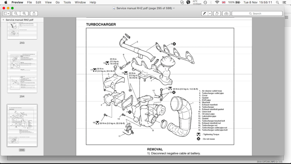

Turbocharger
Intercooler
Αποτι βλέπω στο μάνιουαλ, εγώ πρέπει να αντικατέστησα τη Νο3 ενώ εσύ θες τη Νο4. Σωστά? (Οι φώτο από το μάνιουαλ αφορούν το μοντέλο RHZ).

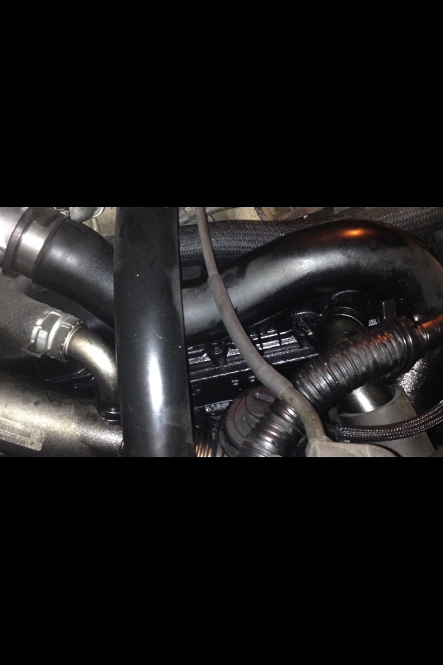

Καλημέρα ούτε στην μια ούτε στην άλλη περίπτωση ταιριάζει το κολάρο. Ειναι απο την μεριά του συνοδηγού και όπως ξεκινάει απο το ιντερκουλερ περνάει κάτω απο το σίδερο που πιάνει δεξιά και αριστερά στα αμορτισέρ και μετά πάει στην τουρμπίνα. Πήγα ρώτησα σε μια αντιπροσωπεία δεν είχε εαν το παραγγείλω μου λέει θέλει γύρω στις 20 μέρες εαν το θέλεις πιο γρήγορα θα πληρώσεις περισσότερα στην κούριερ. Αλλα εαν θέλεις πάλι μου λέει έχω ένα ίδιο αμάξι μεταχειρισμένο να σου το βγάλω και να σου το πουλήσω στην ίδια τιμή με το καινούργιο (170€). Πολυ έξυπνη απάντηση επίσημης αντιπροσωπείας!!!!

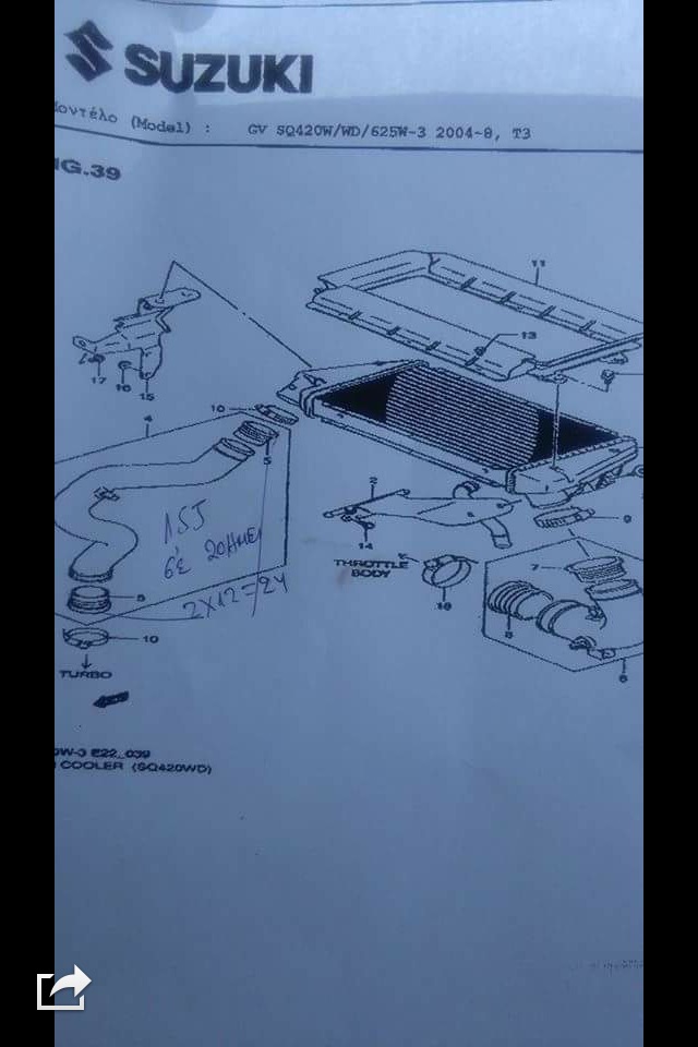

Από το δικό σου σχεδιάγραμμα, νομίζω ότι τελικά θέλεις να αλλάξεις το ίδιο που άλλαξα και εγώ και έχω βάλει στη φωτογραφία (το οποίο έρχεται μαζί με τα δύο μεγάλες τσιμούχες μία επάνω και μία κάτω και οι οποίες είχαν καταστραφεί παντελώς στην περίπτωσή μου).

Σε μια γρήγορη ματιά δεν έβγαλα άκρη στο e-bay. Αυτο που δείχνεις στην φωτογραφία δεν ταιριάζει με το δικό μου. Το δικό μου το φοράει απο την μεριά του συνοδηγού και κάνει δυο καμπύλες και μετά καταλήγει στο Τούρμπο. Στην φωτογραφία που ανέβασα δεν φαίνεται καλά. Θέλω να το βγάλω για μπορέσω να το φωτογραφήσω καλύτερα.

υ.γ.: μου κάνει εντύπωση πάντως γιατί η φώτο που σου έβγαλα είναι από το εργοστασιακό manual του RHZ και από τα λεγόμενα σου μου φαίνεται ότι πρόκειται για το ίδιο που είχα αλλάξει και γω.. ήταν από τη μεριά του συνοδηγού, έφευγε από το intercooler, περνούσε κάτω από τη μπάρα και κατέληγε στο πάνω μέρος της τουρμπίνας ενώ στη φώτο που έχεις βάλει με το σχεδιάγραμμα φαίνονται και το ένα από τα 2 "αγκιστράκια" που έχει για να πιάνουν κάτι σωληνάκια (το εχω βάλει σε κόκκινο κύκλο). anyway.. Το συγκεκριμένο το είχα παραγγείλει από το συνεργείο μας στη Χαλκίδα και αν ο φίλος από τη Γερμανία δεν καταφέρει να το βρει, δε χάνεις τίποτα να κάνεις μία κρούση στο SUZUKI ΚΑΚΑΒΑΣ, Χαλκίδα, 22210 40466 (http://www.suzuki.gr/auto/dealers/kakav ... mosemporos). Θα ψάξεις να βρεις την κυρία Σούλα, πες της ότι είσαι φίλος των παδιών που πήγαν Αφρική με το Suzuki το ντίζελ και πες της να σου πει τιμή (κι αυτή τον Σφακιανάκη θα πάρει αλλά αυτή ξέρει). Πάντως σίγουρα είχαμε δώσει ένα 100αρι, ίσως και 150. Καλή τύχη!!!
