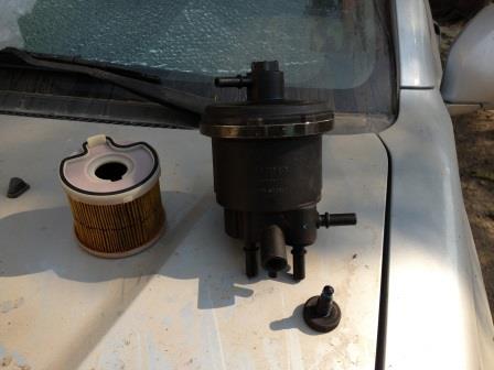

Αυτή είναι η φιλτροθήκη, η τάπα και το κυρίως φίλτρo. (από δεξιά προς αριστερά)
"Φιλτροθήκη-υδατοπαγίδα", τάπα και κυρίως φίλτρο (Suzuki GV Diesel RHZ)
Μάκη, αυτό που αναφέρει στο λογισμικό σου ότι χρειάζεται αλλαγή στα 50.000 χλμ πρέπει να είναι αυτό που κάνουμε εγώ και ο Ανέστης στα 10.000χλμ. Και προφανώς πρέπει να είναι η αλλαγή του primary new filter (το κίτρινο φίλτρο στα αριστερά). Εγώ προσωπικά (αν και κουβαλάω δύο φιλτροθήκες), δεν τις αλλάζω με κάθε αλλαγή του κυρίως φίλτρου κάθε 10.000 χλμ. Όσον αφορά το drain αυτό το κάνω σε άτακτα χρονικά διαστήματα και απλά έχω το νου μου.
Ίσως το λογισμικό να εννοεί κάθε 10.000 χλμ να αλλάζεις το εσωτερικό και κάθε 50.000 χλμ να αλλάζεις το εξωτερικό. Αν και το βρίσκω λίγο τραβηγμένο για το εξωτερικό αφενός γιατί είναι πανάκριβο και αφετέρου γιατί με ένα καλό καθαρισμό γίνεται σαν καινούριο.

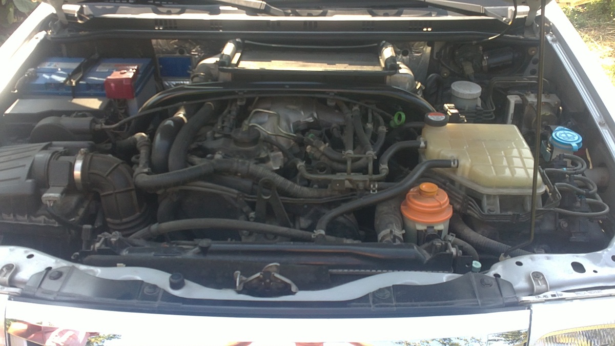

Δημοσίευσηαπό ΑΝΕΤΗΣ » Δευτ Αύγ 19, 2013 9:14 pm
Το μοτερ ειναι diesel με τα 109 αλογα κινητηρας RHW της peugeot
Μοτερ diesel 109 RHW της Peugeot
