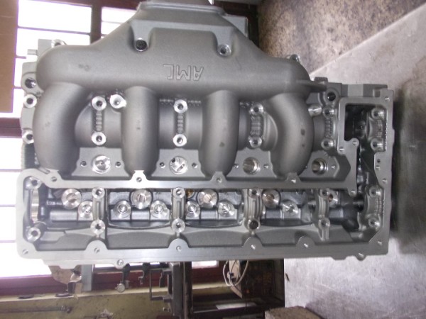

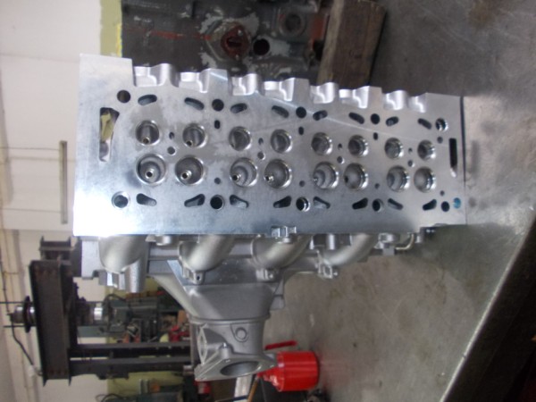

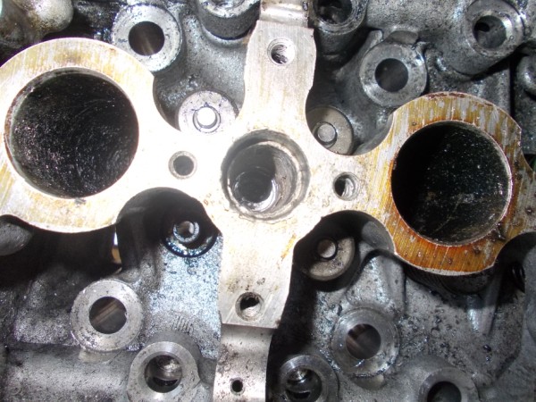

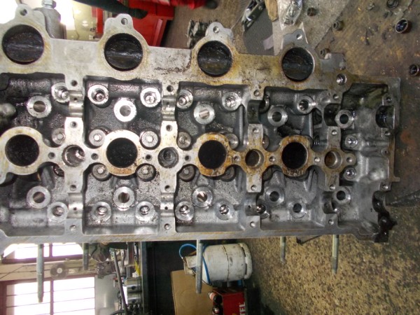

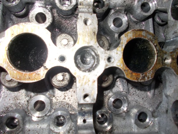

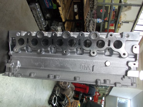

Δημοσίευσηαπό antonis24 » Δευτ Δεκ 24, 2012 10:49 pm
χρονια πολλα!!!
οι φοτο μιλανε μονεσ τους η παλια κεφαλι και η καινουργια

Λοιπων τιμες για να εχετε κ οι υπολοιπη μια ιδεα.
Κεφαλη (καπακι)=1.160e
Αλλαξαμε και 2 μπεκ απο 350e το καθενα
Αισθητηρας πιεσης καυσιμου 300e
Το αυτοκινητο τωρα δεν καπνιζη δουλευει απσογα και το μονο που μενει ειναι να του μετρησουμε την καταναλοση!!!!!
