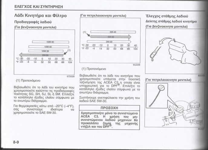

Δημοσίευσηαπό Vasilis » Παρ Νοέμ 22, 2013 9:21 pm
Νικόλα δε ξέρω για τα δικά σας αλλά το manual του NGV πάντως δεν το αποκλείει το 5W-40 :!:
Ξεκάθαρα όμως προτείνει το 5W-30 :!:
Το όλο θέμα πάντως είναι το ιξώδες ;-)
Κλίκ γιατί δε βγήκε καλά η εκτύπωση,είναι χοντρό το manual και δε κάθεται καλά :doh:
Τελευταία επεξεργασία από Tzivitzonis και Σάβ Νοέμ 23, 2013 4:22 pm, έχει επεξεργασθεί 1 φορά/ες συνολικά
Αιτία: βελτιώθηκε η φωτό

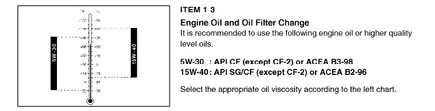

Δημοσίευσηαπό nidi » Παρ Νοέμ 22, 2013 9:51 pm
Μιας που αρχίσαμε τα σκαναρίσματα και τα print screen (και καλά κάνουμε γιατί είμαστε και γ@μw τα φόρα), το παρακάτω αφορά τα dieselakia προ 2005.
Oil specs GV Pro 2005.jpg (28.39 KiB) 12589 προβολές
