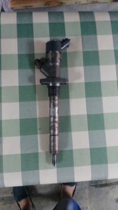

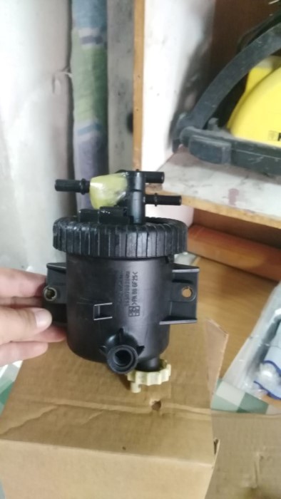

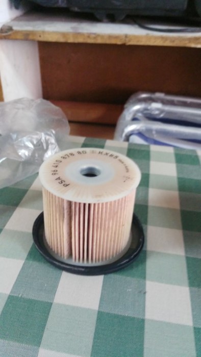

Καλησπερα σας ανοιγω ενα πολυ παλιο θεμα για το οποιο δεν ξερω αν ακομα εχετε αποριες στον rhw σαφως και βγαινουν τα μπεκ αλλα με πολυ ζορι και αν δεν εχουν βγει ποτε το πιο πιθανο ειναι να ειναι κολημενα με αποτελεσμα μετα απο πολλες ωρες προσπαθειας να κοβετε ο κορμος τους σαν πρασο. Και αυτο γινετε γιατι απο τον αεραγωγο του intercooler μπαζει νερα οταν βρεχει η οταν το πλενουμε με αποτελεσμα το νερο να περνα μεσα απο τις κυψελες του intercooler και να καταληγει στα μπεκ.τωρα το φιλτρο πετρελαιου οπως και το φιλτροκουτι του ναι ειναι διαφορετικα απο τον rhz κινητηρα.για τα μπεκ εγω προσωπικα μια φορα τα εβγαλα γυρω στις 160.000 για μα κανω επισκευη τον κινητηρα λογω φλαντζας και αφου τα ξαναπληρωσα μεταχειρισμενα βεβαια απο γερμανια τα βγαζω καθε 20.000 και τα γρασαρω για να μην ξανακολησουν καποτε και ενοειτε μετα απο καθε πλυσημο καλο φυσιμα με κοφλερ.τωρα για το θεμα τις επισκευης και καθαρισμο των μπεκ μια φορα καθαριστικαν τοτε στις 160.000 και αλλη μια φορα πριν απο λιγες μερες στις 215.000 και αυτο γιατι καπνιζε το αμαξι πολυ και δεν τραβουσε με αποτελεσμα να εχουν καει οι βελονες απο τα ακροφυσια και να θελουν αλαγη 60€ το κοματι παρακαλω παραγγελία απο την bosch και φυσικα παλι το αμαξι πεταει.θα βαλω φωτογραφιες απο μπεκ και φιλτρο-φιλτροκουτι πετρελαιου για τον rhw μεσα στις επομενες μερες

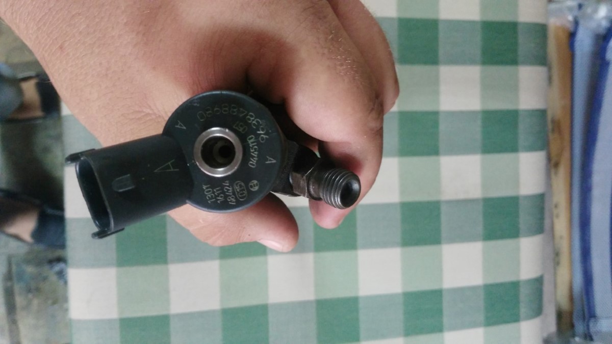

καλησπέρα σας υποσχέθηκα φωτογραφίες και επειδή σήμερα μπόρεσα να τις βγάλω λόγω αυξημένου φόρτου εργασίας τις ετοιμάζω και τις ανεβάζω. Να μην λέτε ότι δεν κρατάω και τις υποσχέσεις μου...
Υ.Γ. Αυτά είναι του rhw κινητήρα
το φιλτροκουτι του φιλτρου πετρελαιου αυτο το κιτρινο-ασπρο πραμα απο πανω ειναι δικια μου πατεντα οταν εσπασε το σωληνακι μπας και γλυτωσω τα 120 ευρωπουλα αλλα δεν πετυχε
το ενα απο τα τεσσερα μπεκ που απεμεινε απο το πρωτο ανοιγμα της κεφαλης
