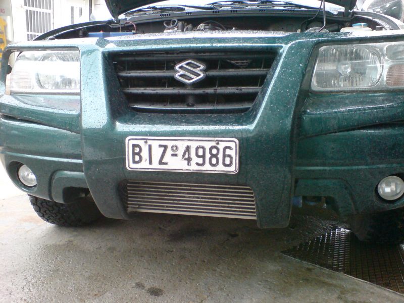

Διακρινω 2 σαλιγκαρους η κανω λαθος;

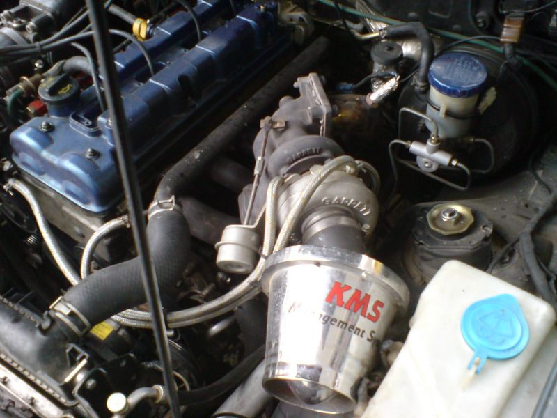

Δημοσίευσηαπό alexelis » Παρ Μαρ 06, 2009 7:49 pm
Για το j20 τη υποδυναμη δινει και αν ξερεις το κοστος :?:

Dragonfly έγραψε:Διακρινω 2 σαλιγκαρους η κανω λαθος;
οχι ενας ειναι απλα σε ξεγελα ο σαλιγγαρος της εξαγωγης..

Δημοσίευσηαπό electronics » Παρ Μαρ 06, 2009 8:01 pm
alexelis έγραψε:Για το j20 τη υποδυναμη δινει και αν ξερεις το κοστος :?:
γυρω στα 160 αλογα με 0,5 bar και αρκετη ροπη.. το κοστος γυρω στα 4000 ευρω.

Δημοσίευσηαπό meco » Παρ Μαρ 06, 2009 8:50 pm
electronics έγραψε:
Γεια χαρά.
Ξέρει κανείς περισσότερες λεπτομέρειες?
Πρόγραμμα, αν αλλάχτηκαν τα μπεκ κ.λ.π.

Δημοσίευσηαπό electronics » Σάβ Μαρ 07, 2009 10:35 am
meco έγραψε:
electronics έγραψε:
Γεια χαρά.
Στην τιμη περιλαμβανεται αγραφος εγκεφαλος της kms που διαχειριζεται τα εργοστασιακα μπεκ και εχει δικη του αναφλεξη. ο εργοστασιακος εγκεφαλος βγαινει εκτος..επισης να ξερεις οτι τα μπεκ του j20 μπορουν να τον καλυψουν ανετα εως 170 ps.
http://kmselectron.wordpress.com
