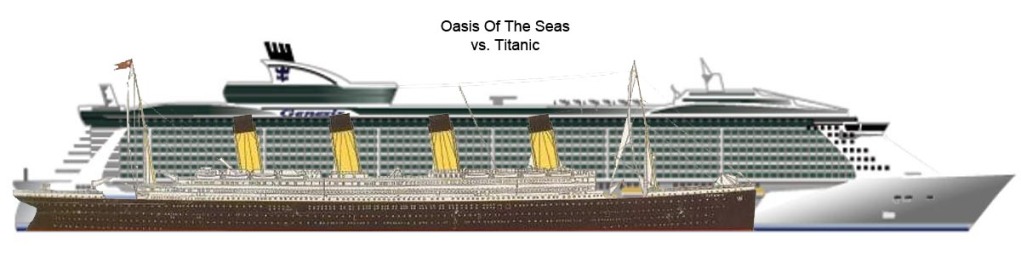

Λένε μία φωτογραφία χίλιες λέξεις.......έχω την απορία εαν έβλεπαν την εποχή του τιτανομεγιστοτεράστιου για τα δεδομένα τους Τιτανικού μπροστά στο Οassis of the seas του σήμερα τι σοκ θα παθαίνανε......Η σύγκριση που ακολουθεί τα λέει όλα..........
Και μία πλαινή απεικόνιση .......

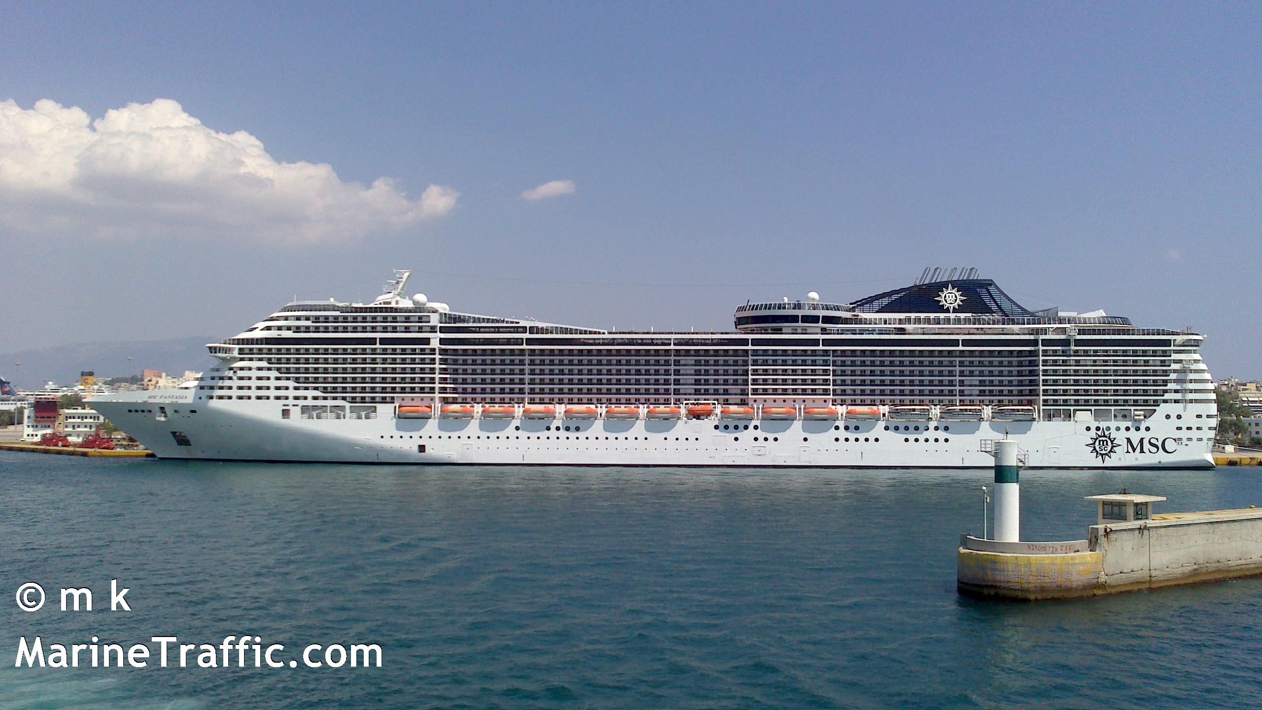

Άχαρο αλλά ταυτόχρονα συναρπαστικό. Εδώ έρχονται στον Πειραιά κάτι μικρότερα και μένεις με ανοιχτό το στόμα... :clap: :clap: :clap:
Thank you Νικόλα :mrgreen:
ΥΓ. 333μ το από κάτω, 362 το oasis...
Φώτο από τον Πειραιά

Δεν είναι μόνο το μέγεθος....αλλά και η διαφορά τεχνολογίας....!!Το Oasis Of The Seas (πέρα απο τη διαφορά μεγέθους) θα τους φαίνονταν σαν UFO τότε.
1)Το Oasis διαθέτει αζιμουθιακούς ηλεκτρικούς κινητήρες οι οποίοι τροφοδοτούνται με τριφασικό ρευμα απο τις τεράστιες γεννήτριες του πλοίου
ενώ ο Τιτανικός διέθετε 3 Κύριες μηχανές παλινδρομικές με ατμό και με ανοικτό ελαιοθάλαμο(κάρτερ) για να λιπαίνονται οι στροφαλοδιωστήρες πετώντας λάδι με τον κουβά ο λαδάς.
2)Στην Γέφυρα του Oasis υπάρχουν 3 ραντάρ,γυροπυξίδα,3-4 vhf/dsc ,ECDIS ηλεκτρονικοί χάρτες, 4-5 GPS,GMDSS ,EPIRB,SART,INMARSAT δορυφορικά και δεν συμμαζεύεται .ενώ στην γέφυρα του Τιτανικού το μόνο ηλεκτρονικό όργανο πρέπει να ήταν ο φωτισμός στο CHART ROOM :mrgreen: :mrgreen: :mrgreen:
3)Ο Τιτανικός ήταν πιρτσινωτός.....δεν υπήρχε τότε ηλεκτροσυγκολλητής τύπου TIG ούτε κάν απλή ηλεκτροκόλληση.
Θα μπορούσα να γράψω πολλά ακόμη για τις τεχνολογικές διαφορές των 2 πλοίων.... :-) :-) αλλά για να μήν κουράζω, απλά θα πώ οτι εάν ναυτολογούσαμε το πλήρωμα του Τιτανικού στο Oasis of the Seas απλά δεν θα μπορούσαν ούτε ένα μίλι να το πάνε ....το ίδιο θα ίσχυε και για το αντίστροφο..δηλαδή το πλήρωμα του Oasis στον Τιτανικό ούτε τους κάβους δεν θα μπορούσε να λύσει... :mrgreen: :mrgreen: :mrgreen:
