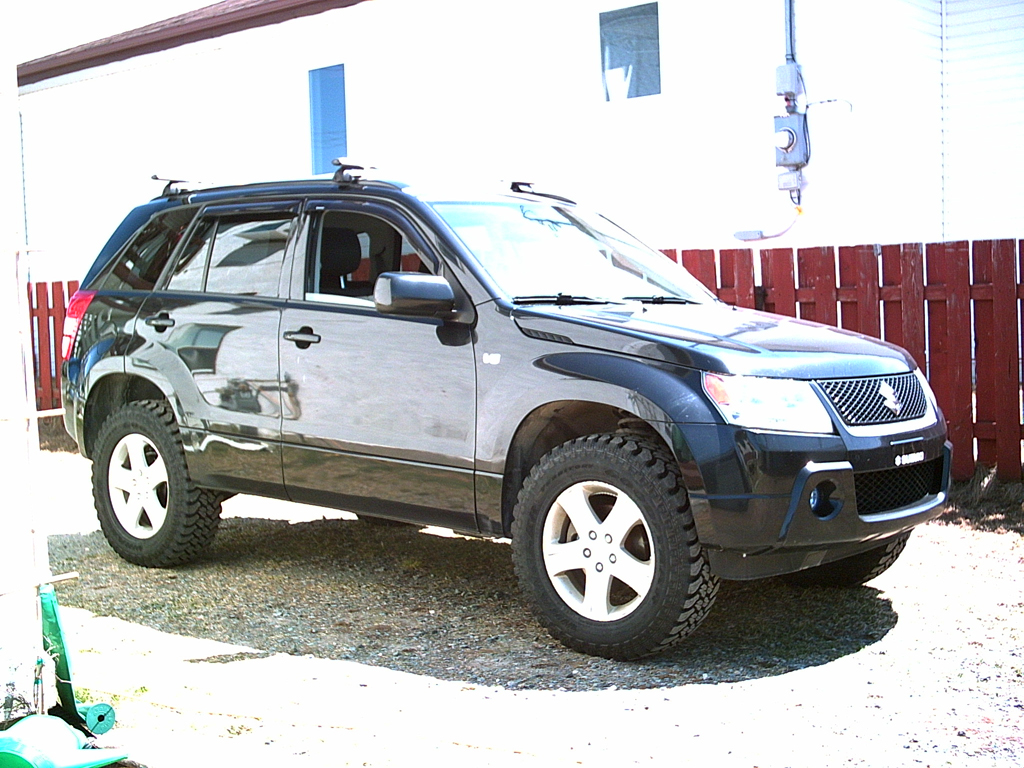

Δημοσίευσηαπό 4troxos » Σάβ Οκτ 01, 2011 4:33 pm
Tι λετε?
lift kit 2 1/8 inch και λαστιχα 245/70/17.

Καλό αλλά προσοχή...με τέτοια διάσταση μαντολάστιχο φίλος σε κάποια εξόρμηση τσάκισε τον εμπρός μπιλιοφόρο του ημιαξονίου σε ανάβαση κομμένου δέντρου. :idea:
Επίσης 2 + 1/8 είναι το μέγιστο( και ίσως και υπερβολή) που μπορείς να ψηλώσεις γιατί μετά απλά χάνεις πολύ από διαδρομή.Το κακό με τα ψαλίδια είναι ότι ελεύθερα(χωρις αμορτισερ και ελατήρια και ζαμφόρ) έχουν συγκεκριμένη διαδρομή οπότε όσο ψηλώνεις τόσο μειώνεις τη διαδρομή της ανάρτησης. :idea:
χώρια ότι πρέπει να βρείς λύση με το "γκαπ στοπ" και να τρυπάς και να βιδώνεις λάστιχα για να μη βρίσκει μέταλλο με μέταλλο. :think: :think:
