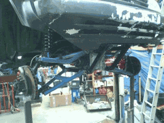

Επειδή έρχεται χειμώνας και ανοίγιε η όρεξη για κατεργασία μετάλλων και κατανάλωση αμπερ πάρτε μάτι... :idea:
Εμπρός διπλά ψαλίδια σε βιτάρα και τα σκλιά δεμένα. :mrgreen: :mrgreen: (και coil over για να μην ξεχνιώμαστε..)

Έξυπνο!!!
Το μαμά ψαλίδι έγινε ¨πάνω¨ στα διπλά ενω το κάτω πιάνει στη βαση προστασίας του τετράγωνου (!) διαφορικού.Τα ψαλίδια βέβαια ιδιοκατασκευή μελετημενα,με λυγισμένα τα πάνω για μηδενική κάμπερ σε καθε κρέμασμα.

Αυτο μου το ειχε πει ο δημητρης πριν πολυ καιρο οτι σκευτοτανε να κατσει να το μελετηση.Ειναι πολυ ωραια πατεντα αλλα εχει πολυ σιδερο επιπλεον.Γιατι ολο αυτο και οχι οχι εναν αξονα και ας ειναι και απο σαμι.Ετσι και αλλιος παλι θα φτιαξεις βασης και τα σιμπραγκαλα για ολο αυτο.
