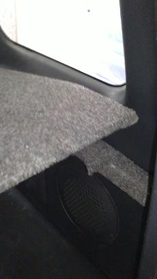

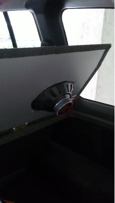

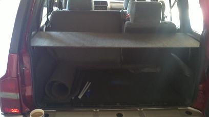

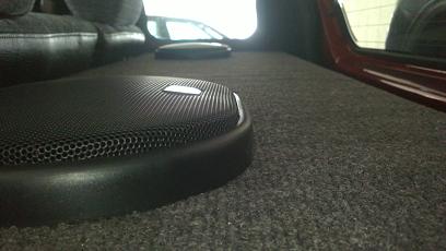

...και αφου κλεβοντας καποιες ιδεες απο αλλους σημφορουμιτες(mastergunner),ειπα να φτιαξω και εγω μια εταζερα για το vitara μου.
Ξεκινωντας φτιαχνοντας ενα Π,1,27cm το οριζοντιο και στις ακρες τα δυο καθετα 38cm ,ηλεκτροκοληθηκαν ολα μαζι,εγινε το Π,περαστικε ασταρι για να αποφυγουμε τιποτα σκουριες και βιδωθηκε κατευθειαν απανω στο αμαξι.Ντυθηκε επειτα με μοκετα και φτιαχτηκανε και τα δυο αυτακια στις ακρες σαν extra για να αποφυγω καποια στρεβλωσει απο την εταζερα,μιας και το υλικο απ οπου την εφτιαξα ειναι το αλουμινιο(εταλμπον)μιας και το παχος του ειναι 5 χιλιοστα αλλα αρκετα σκληρο,η συσταση του ειναι 1 χιλιοστο αλουμινιο,3 χιλιοστα σιλικονη βιομηχανικου τυπου και αλλο 1 χιλιοστο απο αλουμινιο το οποιο ειναι σαντουιτς.Επειτα,εκοψα και το κομματι της εταζερας το οποιο σε διαστασεις ειναι 1,26χ37 λογο του οτι σηκωνοντας την εταζερα ,οι γωνιες τις θα εβρισκαν στα πλαστικα των πισω κολωνων,οπου και οι γωνιες αυτες της εταζερας εγιναν ψιλο πομπε. Η συνεχεια επι των εικονων.....
1) τοποθετοντας την εταζερα πανω στο Π,ωστε να σημειωθουν τα σημεια που θα μπουν οι μεντεσεδες..JPG
1) τοποθετοντας την εταζερα πανω στο Π,ωστε να σημειωθουν τα σημεια που θα μπουν οι μεντεσεδες..JPG (18.11 KiB) 3660 προβολές
2) βαλαμε και τους μεντεσεδες,βαλαμε και τα ηχια για καλυτερη ακουστικη....JPG
2) βαλαμε και τους μεντεσεδες,βαλαμε και τα ηχια για καλυτερη ακουστικη....JPG (15.04 KiB) 3660 προβολές
3) τα αυτακια οπου ακουμπαει η εταζερα για να μπει μετα και το βελκρο..JPG (18.07 KiB) 3660 προβολές

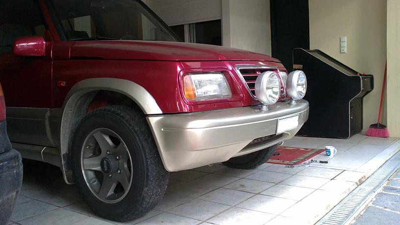

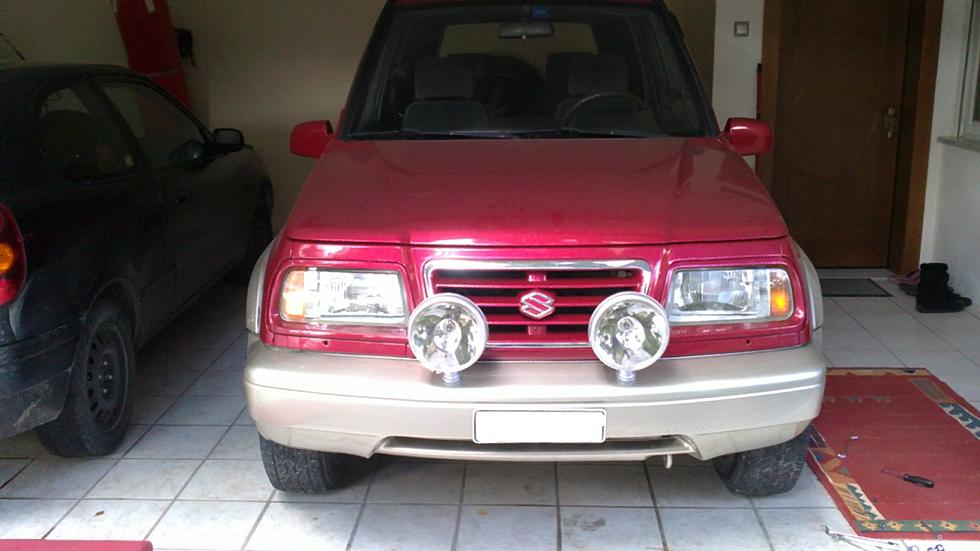

επειτα ειπα να βαλω και δυο προβολακια που ειχα,(οντος η τοποθετησει ηταν κατι το πολυ ευκολο,απλα βγαλσιμο ολος ο προφυλακτυρας)
