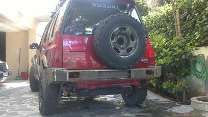

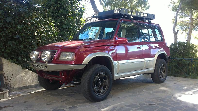

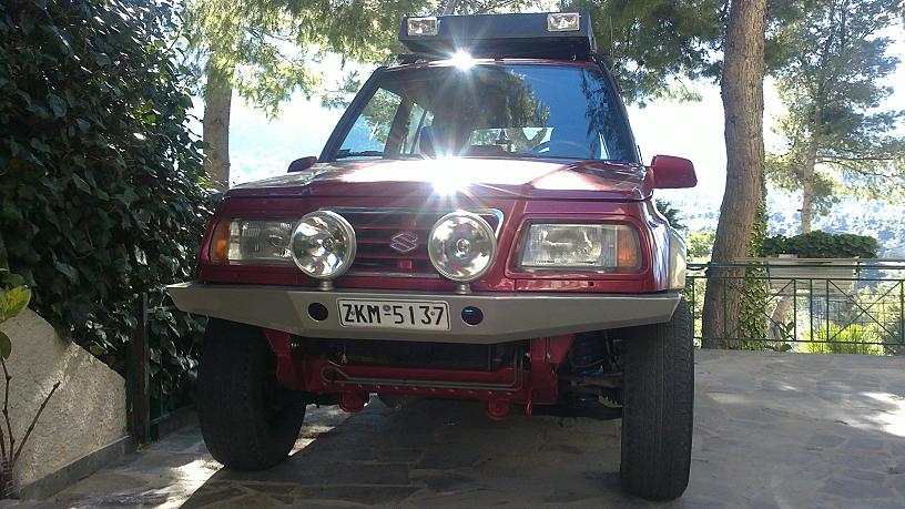

Αν και η δουλεια σου φαινεται αψεγαδιαστη (μάλλον εισαι σιδερας ή εχεις δουλεψει σαν τετοιος) θα συμφωνησω με το Καλιακουδα για το ελαφρυ τριμαρισμα των γωνιων..
Επισης εχω μια απωρια σχετικα με το ψυγειο.. και το σανσι.. φαινεται τοσο πολυ λογο του body lift, του χρωματος ή του προφυλακτηρα(ο οποιος επρεπε να κατεβαινει ενδεχωμένος λιγο πιο κατω;)
Re: giannis v6-Το vitaraki μου !!!
Δημοσίευσηαπό giannisV6 » Παρ Ιαν 10, 2014 2:03 pm
Antonioz έγραψε:Αν και η δουλεια σου φαινεται αψεγαδιαστη (μάλλον εισαι σιδερας ή εχεις δουλεψει σαν τετοιος) θα συμφωνησω με το Καλιακουδα για το ελαφρυ τριμαρισμα των γωνιων..
.....θα σε γελασω για το πως η το γιατι φαινεται τοσο,το bodylift ειναι 3.5 ποντους,αφου εβγαλα τον μαμα προφυλακτηρα,εβαψα και τα σημεια που θα φαινοντουσαν.....τι να σου πω...παντος το υψος σαν λαμαρινα στον προφυλακτηρα,δηλαδη η θεση που θα μπει ο εργατης εχει απλα καποια κλιση,μηπως για αυτο και απλα δεν ειναι καθετος ο προφυλακτηρας η επειδη δεν υπαρχει ακομα καποια ποδια εμπρος :think: ......σιδερασ δεν ειμαι και ουτε εχω δουλεψει ποτε μου,απλα ηταν η πρωτη φορα που ασχοληθηκα με κατι τετοιο.

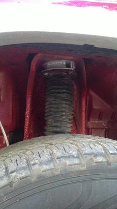

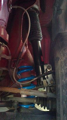

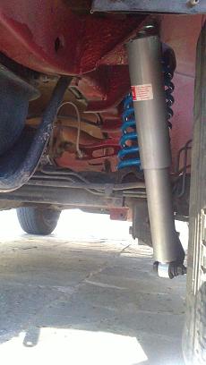

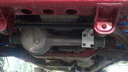

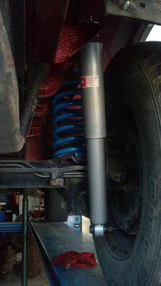

.....Και συνεχιζουμε σημερα,βαλαμε τα αμορτισερ και τα ελατηρια,γνωστη η λυση σε ολους μας mad-kayaba,αποστατη 5 ποντους στο A-bar,αποστατες μπροστα στα αμορτισερ και βασεις χαμηλωματος στο διαφορικο μπροστα.Ευχαριστω Γιαννο (Κασσος) για την βοηθεια σου (επειδη σε ζαλισα καποιες φορες) και τον Ηλια Μπαζιγο ( αψογος και γρηγορος)
Το αποτελεσμα ειναι πως το αυτοκινητο εδεσε και εγινε πιο σταθερο οπως και η συμπεριφορα του στο δρομο ,οι μετρησεις δειξανε μπροστα 74 ποντοι,και πισω 73 απο το κατω μερος της ζαντας μεχρι το φτερο και το σασι 27 ποντους απο το εδαφος.

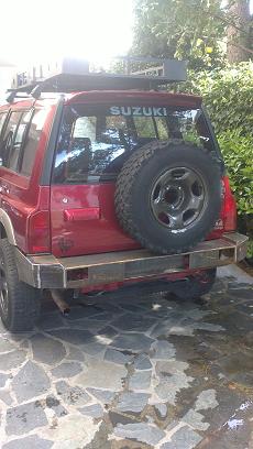

....σιγα σιγα τελειωνω και τον πισω προφυλακτηρα ,μου εχουν μεινει μονο κατι ψιλα κοψε-ραψε και να φτιαξω τις βασεις για τα φωτα ομιχλης...
