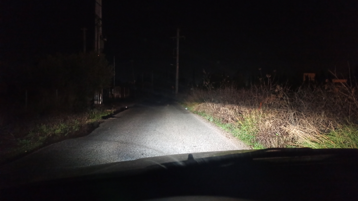

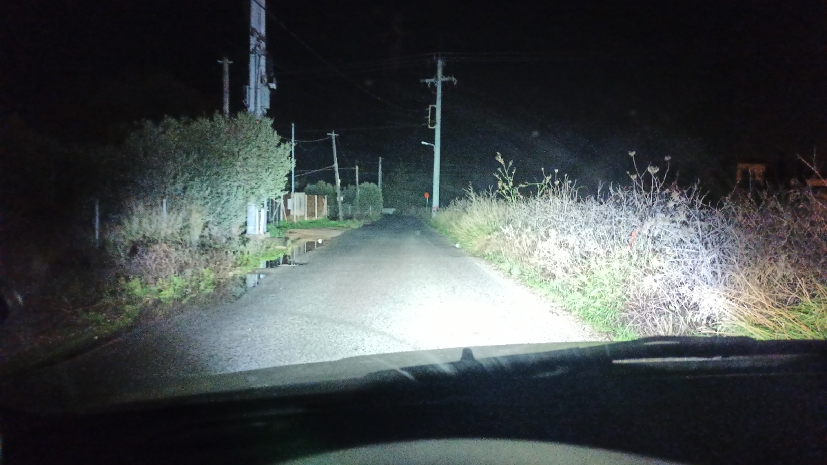

Δημοσίευσηαπό jkanellopoylos » Τρί Ιαν 12, 2021 11:09 pm
Με τα φώτα του αυτοκινήτου (xenon 55w)
Και με αναμμένα προβολάκια...

Δημοσίευσηαπό ChristosJP » Τετ Ιαν 13, 2021 12:08 am
Μεγιες Μήτσο!!!! Σκοτώνουν ε; Βγάλε κ καμία το αμάξι να δούμε που τα βάλεις.

Δημοσίευσηαπό BOSS » Τετ Ιαν 13, 2021 12:16 am
Πολυ δυνατα,ωραια Μητσο! :clap: :dance:
Ποσα watt ειναι και τι καλωδιωση εβαλες; :p

Δημοσίευσηαπό jkanellopoylos » Παρ Ιαν 15, 2021 11:46 am
44w το κάθε προβολάκι είναι. Πλεξούδα είχε δικιά του με ρελέ και καλώδια για να πάρει από την μπαταρία.
Για να μην γεμίσω το αμάξι με καλώδια και διακοπτάκια πήρα εντολή από τα 12v που πάνε στα εργοστασιακά προβολάκια, με αποτέλεσμα να ανοίγουν με τον εργοστασιακό διακόπτη.
