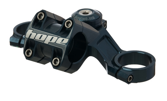

:eek: :eek: :hand: :hand: :hand: Φιλαράκι στάκα!!!!
Επειδή φαντάζομαι ότι κατέβηκες έτσι χαίρομαι πολύ που δεν έπαθες κάτι :pray: :pray:
Η πατέντα πατέντα αλλά η μ....α μπορεί να σε στείλει με ράμματα στο λαιμό... στην καλύτερη!!
Το dual crown πιρούνι είναι πολύ ιδιαίτερο και δεν μπορείς να το κοτσάρεις έτσι απλά κάτω από ένα τιμόνι bmx !!!!!!!!!!!!!!!!!!!!!
Ο πρώτος λόγος και ο πιο απλός είναι ότι χαλάς την γεωμετρία του ποδηλάτου και μπορεί πολύ εύκολα να σου κάνει κρακ και να το ψάχνεις σε 2 κομμάτια...
Ο δεύτερο είναι ότι μπορεί να φύγει το πιρούνι και να σε καρφώσει ευκολότατα!!!
Θα σου σύστηνα να το βγάλεις και για την δική σου ασφάλεια και γιατί το ποδήλατό σου δεν φαίνεται να είναι 100% downhill με σκόπό να καθηστά την ανάρτηση άχρηστη.
Αλήθεια τι Bike καβαλάς??
Τέλοσπάντων αν θες όταν κατέβω να βρεθούμε να σου δείξω ένα intense M9 και θα καταλάβεις τί εννοώ. ;-)
Δεν σου τα λέω για να σε ξενερώσω αλλά για να σε προστατεύσω!!
Παρότι σου συνηστώ να μην έχεις αυτό το ψαλίδι πάνω γιατί θα σπάσεις το ποδήλατό σου, εαν θέλεις να το κρατήσεις αγόρασε κάτι σαν αυτό που λέω παρακάτω. Εγώ έχω το συγκεκριμένο και είναι πολύ καλό και αντέχει σε πολύ ξύλο. Από την αρχή που το πήρα δεν έχει κάνει κιχ
Επείσης θα σου πρότεινα να πάρεις ένα τιμονάκι φαρδύ με riser.
Ωστόσο δεν το συνηστώ. Χωρίς να θέλω να φανώ κακός αντί να πάρεις ότι σου λέω παραπάνω, κράτα τα χρήματα και πάρε ένα καλό σκελέτι για DH και να το χτίσεις σωστά και σιγά!
Ελπίζω να μην σε στεναχώρησα αλλά ρε φίλε είναι κρίμα να χαλάς χρήματα χωρίς αποτέλεσμα και με κίνδυνο την ζωή σου!!

Καλά τα λές. Σε ευχαριστώ για την σύσταση. Αυτά είναι πράγματα που τα γνωρίζω και εγώ. Εν γνώση των επιπτώσεων προχωρώ σε οποιαδήποτε μετατροπή, και ούτε θα έβαζα τα καλύτερα σε τέτοιον σκελετό. Το γνωρίζω πως πρόκειται για ένα μέτριο ποδήλατο και ίσως να γίνομαι και υπερβολικός σε κάποια θέματα. Ζόρια πολλά δέν τρώει, ούτε πιέζεται στα όριά του. Γνωρίζω την συμπεριφορά του στον δρόμο και σε μια ήπια βόλτα στο βουνό, παρ'όλα αυτά υπάρχει και η γνώση ότι κάτι μπορεί να πάει στραβά, με οτιδήποτε και παντού.Δυστυχώς, ο παραλογισμός που επικρατεί στον χώρο των ποδηλάτων με τις τιμές, δέν επιτρέπει και πολλές εναλλακτικές για αγορά και βελτίωση.Φυσικά και θα λάβω υπ'όψην αυτα που είπες και θα χαρώ να τα πούμε και απο κοντά.
ΥΓ. το τιμόνι ήταν προσωρινό φυσικά, και δεν κατέβηκα απο χώμα με αυτό

Οκ απλά βλέποντας ένα 200άρι πιρούνι το μυαλό μου πήγε ότι άρχισες να κάνεις καφρίλες στο βουνό!! Βεβαίως και να τις κάνεις και εγώ μαζί σου, αλλά με τα σωστά πράγματα τα οποία σου προσφέρουν και την αντίστοιχη ασφάλια...

Από κει και πέρα αν κατάλαβα, αυτή που παρέθεσες είναι γέφυρα συγκράτησης του μπροστινού Νικ??
Re: Τα ποδηλατά μας
Δημοσίευσηαπό nick_89 » Παρ Ιαν 11, 2013 1:39 am
Δεν ξέρω φίλε αν λέγεται και γέφυρα για να είμαι ειλικρινής αλλά σου κρατάει σταθερή την ανάρτηση, σε βοηθάει στο στρίψιμο και σου φέρνει πολύ κοντά το τιμόνι. Αυτό συμβάλει στο να έχεις το κορμί σου το σωστό στήσιμο για κατεβασιά. Πρέπει το βάρος να είναι αρκετά πίσω και να είσαι ανάμεσα σε σούζα και ίσιωμα.
Επείσης έχοντας 2 "κολόνες" μπορεί να έχουν την τάση να μην είναι παράλληλες μεταξύ τους. Έτσι σε τέτοιου είδους πιρούνια χρησιμοποιούμε αυτό το stem για να συγκρατείται η παραλληλία.
