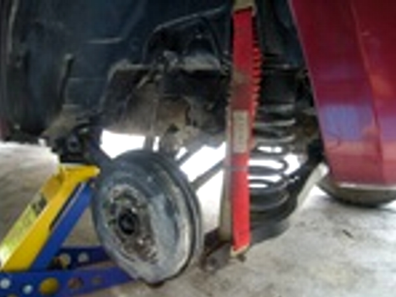

Ξερει κανεις τι εχει κανει το ατομο εδω περα :think: :think: :think:

Τον ιμαντα τον εχει βαλει για να μην τερματιζει το γονατο πανω στο αμορτισερ και για να μην ξεκουμπώνει το ελατήριο, τωρα η φωτο ειναι πολυ μικρη και δν μπορω να διακρίνω τι αμαξι ειναι, υπαρχει πιθανότητα να ειναι NGV :roll:

Δυστυχως δεν μεγαλωνει αλλο,εινα απο ngv η φωτο αυτο ειναι σιγουρο

Δεν γίνετε κάτι καλύτερο.... :wink:

Θέλω να πιστεύω ότι δεν κυκλοφορεί έτσι το αμάξι και ότι πρόκειται για προσωρινή στήριξη σε κάποιο συνεργείο γιατί αλλιώς... :snooty: :snooty: :snooty: :doh: :doh: :doh:

Νομίζω θα σε απογοητεύσω αλλά πρέπει να κυκλοφόρισε και έτσι αφού φαίνετε η χρήση δεματικού χαμηλά που πιάνει τον υμάντα με το αμορτισέρ.Δεν νομίζω να το έβαλαν για προσωρινή χρήση συνεργείου :doh:

Τι να πω??? :think: :think: :think:
Είμαι υπέρμαχος της πατέντας αλλά ΟΧΙ σε τέτοια θέματα... :tsoukalas:

Προκειμένου να έχει μεγαλύτερη άρθρωση η ανάρτηση πρέπει να έχει αφαιρέσει την αντιστρεπτική ράβδο με αποτέλεσμα ο μοναδικός τρόπος για να κρατηθεί το ψαλίδι είναι η συγκράτηση του με ιμάντα.

Είναι ιμάντας και είναι για να συγκρατεί την ανάρτηση να μην απλώσει περισσότερο έχει βάλει μάλλον μεγάλο αμορτισέρ και μπορεί να βγαίνει το ελατήριο από την θέση του. Έχω δει να βάζουν και σε άξονες αν η βάσει του αμορτισέρ δεν είναι τόσο γερή ώστε να σηκώνει τον πιο βαρύ άξονα (λόγο μετατροπής) καλύτερα να τερματίζει με ιμάντα.
