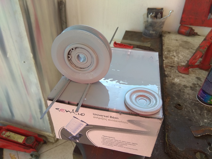

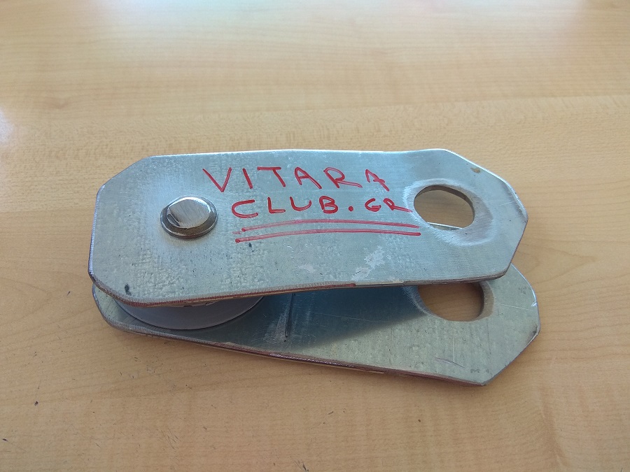

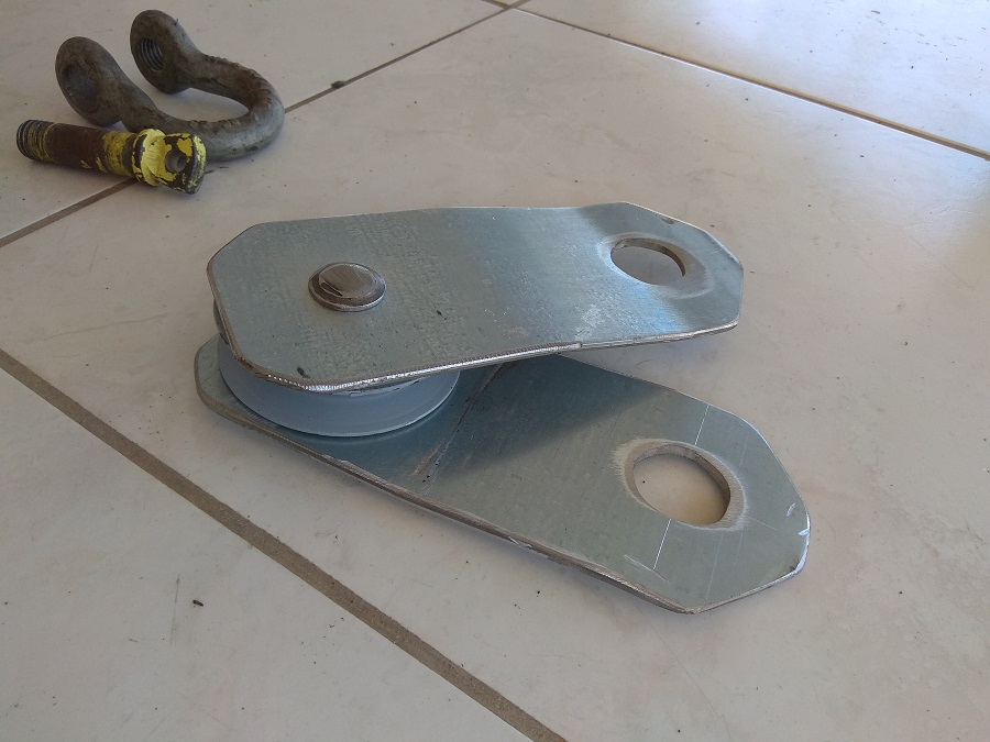

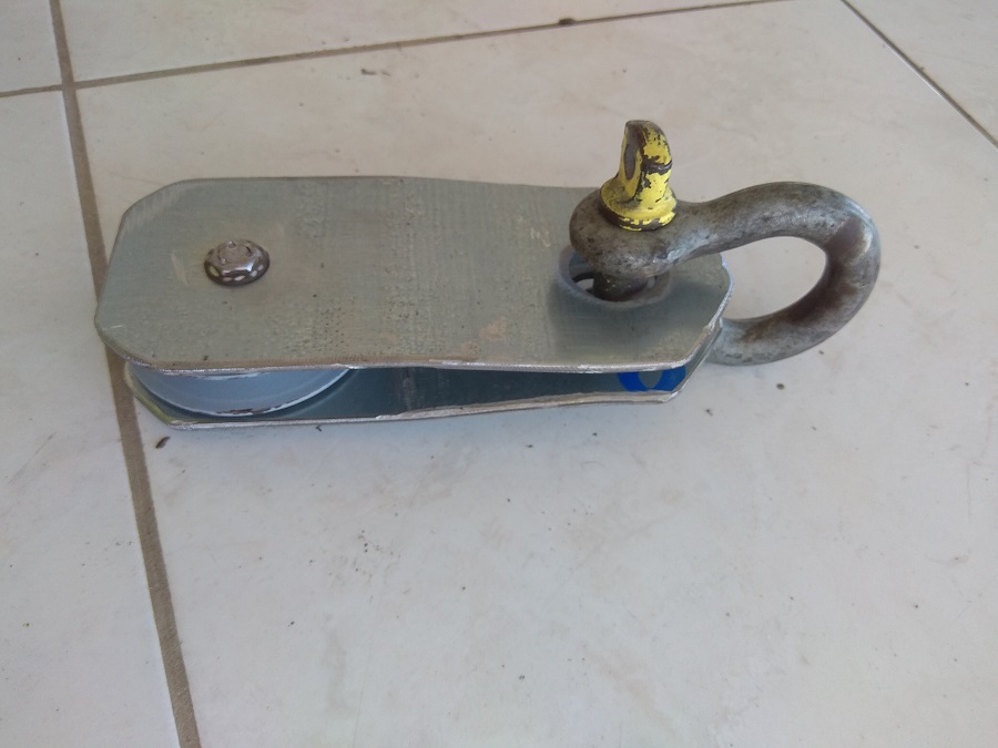

Δημοσίευσηαπό Leone » Πέμ Μαρ 14, 2019 2:38 pm

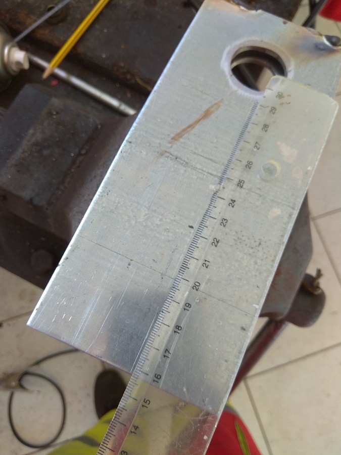

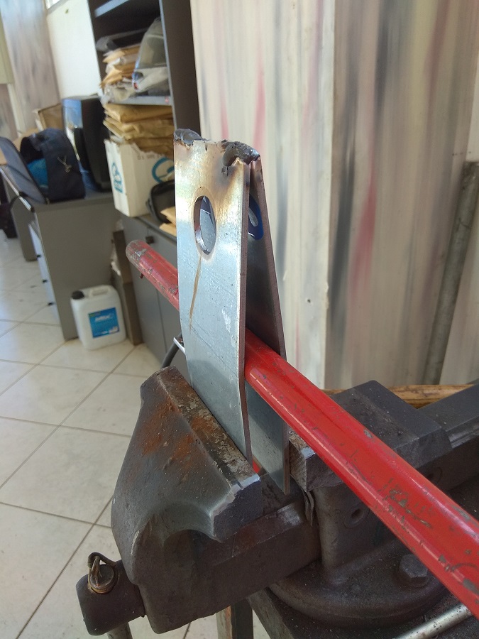

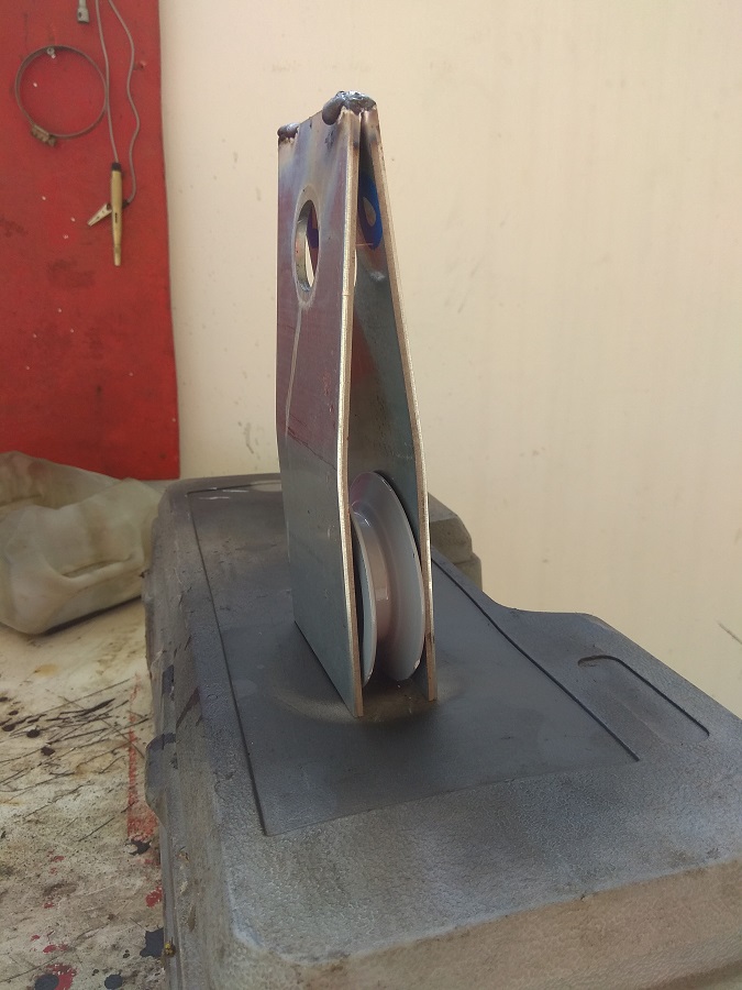

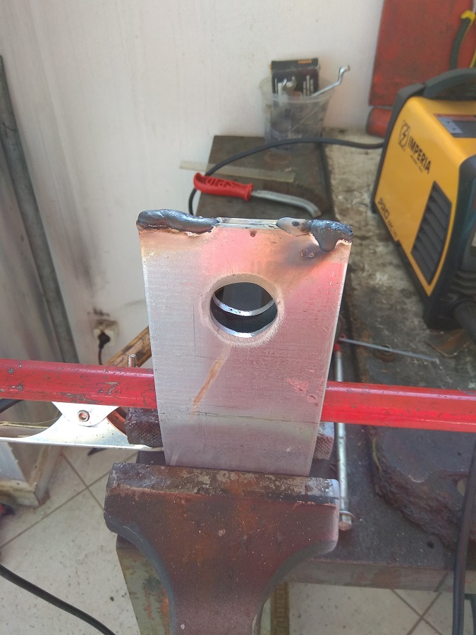

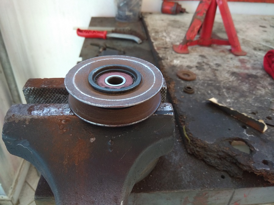

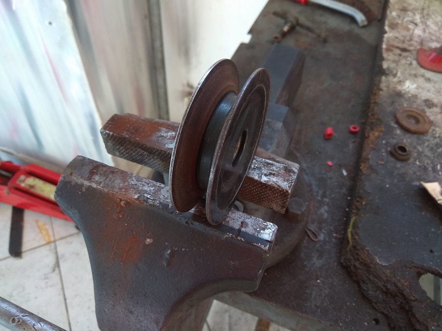

Μιας και ''επεσε'' στα χερια μου μια τροχαλια .... ειπα να την αξιοποιησω φτιαχνωντας ενα snatch block:D
Βουρτσισμα, καθαρισμα και βαψιμο.
Δυο κομματια λαμαρινα γαλβανιζε 8χ20 cm και παχος 4mm (κοστος εναν καφε κερασμα στον φιλο ''λαμαρινά'' Παναγιωτη και δωρο δυο τρυπες 30mm, πρωι-πρωι τον επιασα στον υπνο :lol: :lol: )
Προσωρινο κολλημα στην μια πλευρα για να φερω τις κλησεις που ηθελα με την μεγγενη
Μετρημα και ανοιγμα τρυπας για τον πυρο της τροχαλιας
Μπηκε η τροχαλια, τροχιστηκε και λιανθηκε γυρω-γυρω, μεταξυ τροχαλιας και λαμαρινας μπηκαν δυο αποστατες (ροδελες :roll: ) ωστε να περιστρεφεται ελευθερα η τροχαλια.
Κατοχυρωθηκε η πατεντα :mrgreen: :mrgreen:

Δημοσίευσηαπό panoshm » Πέμ Μαρ 14, 2019 10:52 pm
Να κάνω μια ερώτηση?
Το ρουλεμάν της τροχαλίας για τι βάρος είναι? Θα αντέξει βαριά χρήση ή θα βγει καμιά μπίλια στα έξωθεν? :shifty:
