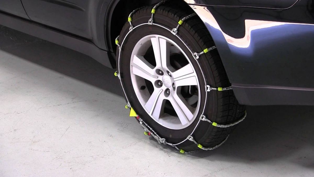

Αλυσίδες με λεπτό κρίκο
Κάποια μοντέλα αλυσίδων με μικρή διατομή κρίκου (7-8 mm) μπορούν να τοποθετηθούν σε αυτοκίνητα με τροχούς 17”+, με την προϋπόθεση να χρησιμοποιήσετε έναν ελαστικό ιμάντα τάσης (π.χ. Thule CK7). Τα συστήματα αυτά δεν αναφέρονται από τους κατασκευαστές αυτοκινήτου, οπότε μόνο ο κατασκευαστής των αλυσίδων μπορεί να σας συμβουλεύσει για τη συμβατότητα με το αυτοκίνητό σας. Εναλλακτικά υπάρχουν και τα συστήματα με ζωνάρια, δηλαδή εγκάρσια μεταλλικά στοιχεία που πιάνουν πάνω στα καλώδια, αλλά η αποτελεσματικότητά τους δεν είναι ίδια με αυτή των κλασικών αλυσίδων, έστω και με κρίκο μικρής διατομής.

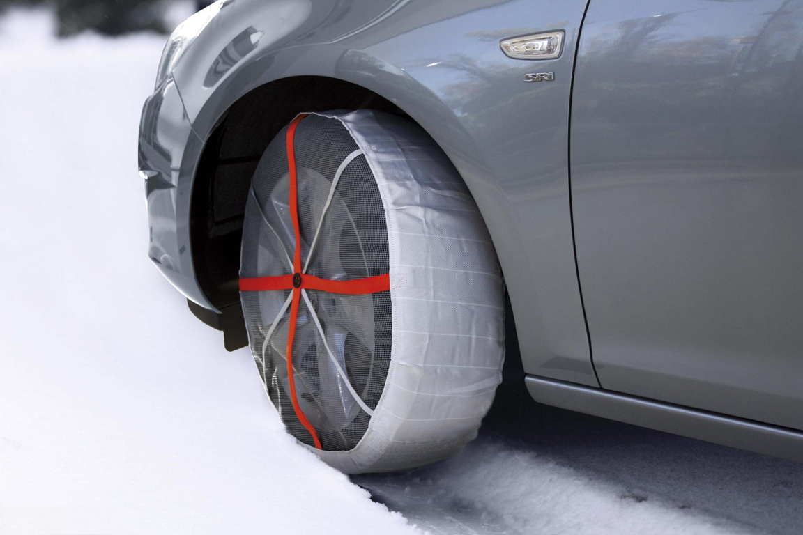

Υφασμάτινες «αλυσίδες»
Αλλιώς και αντιολισθητικές «κουβέρτες». Πρόκειται για αντιολισθητικά καλύμματα που καλύπτουν τον τροχό και η τιμή τους κυμαίνεται από 50 έως 100 ευρώ. Το λεπτό πάχος τους επιτρέπει την τοποθέτησή τους στην πλειονότητα των αυτοκινήτων. Το ειδικό αυτό πανί στην επιφάνεια πρόσφυσης είναι σαν να έχει λέπια. Κάποιες μάρκες προσπαθούν να βελτιώσουν την πρόσφυση με πρόσθετα εξογκώματα, χωρίς σημαντικά αποτελέσματα. Τέλος, η αντοχή τους στο στεγνό δρόμο είναι μικρή (μόλις 10-15 km). Μόνο το σύστημα της Michelin διαφέρει με μια μεμβράνη στη ζώνη κύλισης που βελτιώνει θεαματικά την πρόσφυση στο χιόνι. Επιπλέον είναι «οπλισμένη» με ατσάλινες μπανέλες για αποτελεσματικότητα στον πάγο.
Η τοποθέτηση των υφασμάτινων αλυσίδων είναι εύκολη και γρήγορη. Προσοχή, όμως! Το κεντράρισμα πρέπει να είναι τέλειο για να μην ξεμονταριστούν και πιαστούν σε κάποιο μηχανικό εξάρτημα, οπότε και θα σκιστούν. Άλλα μειονεκτήματα είναι η αντοχή στη στεγνή άσφαλτο (15 έως 50 km) και ότι δεν είναι πάντα αποδεκτές από την Τροχαία, εάν έχει βγει εντολή για «υποχρεωτικές αντιολισθητικές αλυσίδες».
Φορέστε τις υφασμάτινες «αλυσίδες» με τρία βήματα
1.Καλύψτε την ελεύθερη επιφάνεια του λάστιχου με την κουβέρτα, προσέχοντας το εσωτερικό λάστιχο σύσφιξης να μην πιάσει σε κάποιο μηχανικό εξάρτημα
2.Σπρώξτε εμπρός ή πίσω το αυτοκίνητο για να καλύψετε και το μέρος του τροχού που πατούσε στο δρόμο.
3.Κεντράρετε την υφασμάτινη αλυσίδα στον τροχό με τη βοήθεια των ιμάντων.
Το σύστημα κεντράρεται αυτόματα με την κύλιση. Σταματήστε ύστερα από 100 m και ελέγξτε την τοποθέτηση.

Οι κλασικές αλυσίδες παραμένουν το σύστημα που προσφέρει την καλύτερη σχέση τιμής προς αποτελεσματικότητα. Όταν έρθει η ώρα της αγορά επιλέξτε ένα μοντέλο με εγκάρσιες ράβδους, κατά προτίμηση ενισχυμένες. Αν δεν είστε εξοικειωμένος με την τοποθέτηση, να πώς θα τα καταφέρετε όποιος και αν είναι ο τύπος.
1.Βγάλτε τις αλυσίδες από το κουτί, ξεμπλέξτε τις και ξεκουμπώστε το «καλώδιο».
2.Περάστε τον χρωματιστό καλώδιο πίσω από τον τροχό, επιβεβαιώνοντας πως γλιστράει ελεύθερα.
3.Πλησιάστε τις δύο ελεύθερες άκρες του καλωδίου και κουμπώστε τις.
4.Τραβήξτε το καλώδιο όσο πιο χαμηλά γίνεται πίσω από τον τροχό. Θηλυκώστε την πάνω αλυσίδα.
5.Ελευθερώστε την αλυσίδα της σύσφιξης πριν τη θηλυκώσετε στην εσωτερική δέστρα.
6.Τεντώστε το λάστιχο στο μάξιμουμ. Μετά από 100 m σταματήστε για να ξανατεντώστε.

κάπου είχα διαβάσει πως η αντιολισθητική κουβέρτα αν δεν εφαρμοστεί σωστά και ακριβώς υπάρχει μεγάλη πιθανότητα να μην γαντζώνει πάνω στο λάστιχο. προσωπική άποψη αν υπάρχει χώρος κλασσική αλυσίδα και μόνο!

Εχω δουλεψει πανια σε ολα μου τα προηγουμενα αυτοκινητα,λογο μη δυνατοτητας κανονικων,, και πραγματικα εμεινα απολυτα ευχαριστημενος ,σε σημειο που πολλες φορες οταν ο δρομος ειχε εναλαγες απο χιονι παγο η καθαρο οδοστρωμα ,,δεν τις εβγαζα ,και δεν επαθαν το παραμικρο,,απλα θελει στο στεγνο λιγο προσοχη .
Για το βιταρα εχω ενα ζευγαρι χοντρες τουμπανο αλυσιδες για πισω ,,και ενα ζευγαρι πανια για εμπρος ,,τωρα που χρειαστηκα να φορεσω ,τα εβαλα πισω και με το χιονολαστιχο ,παλι δεν επαθαν τπτ,,φημες λενε οτι δεν πρεπει να μεινουν στο λαστιχο οταν παρκαρουμε το αμαξι ολη νυχτα,διοτι το πρωι με το ξεκινημα θα κομματιαστουν αν παγωσουν ,,
δεν τις εχω αφησει να ξερω!!
Περαν των αλλων ειναι ενα συστημα που δεν καταπονει πουθενα το αμαξι ,σου επιτρεπει να πηγαινεις στον παγο η στο χιονι με ταχ που ουτε καν ονειρευεσαι,και μπαινουν βγαινουν σε 30 δευ.
