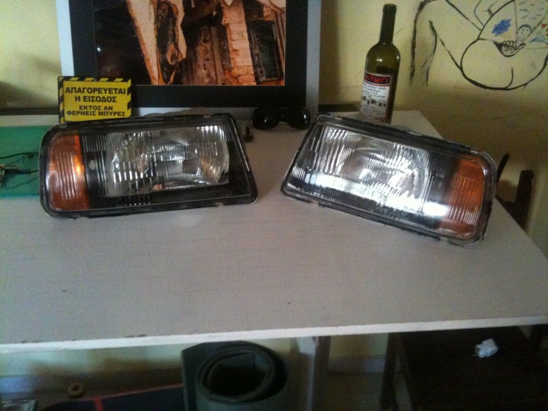

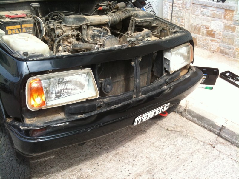

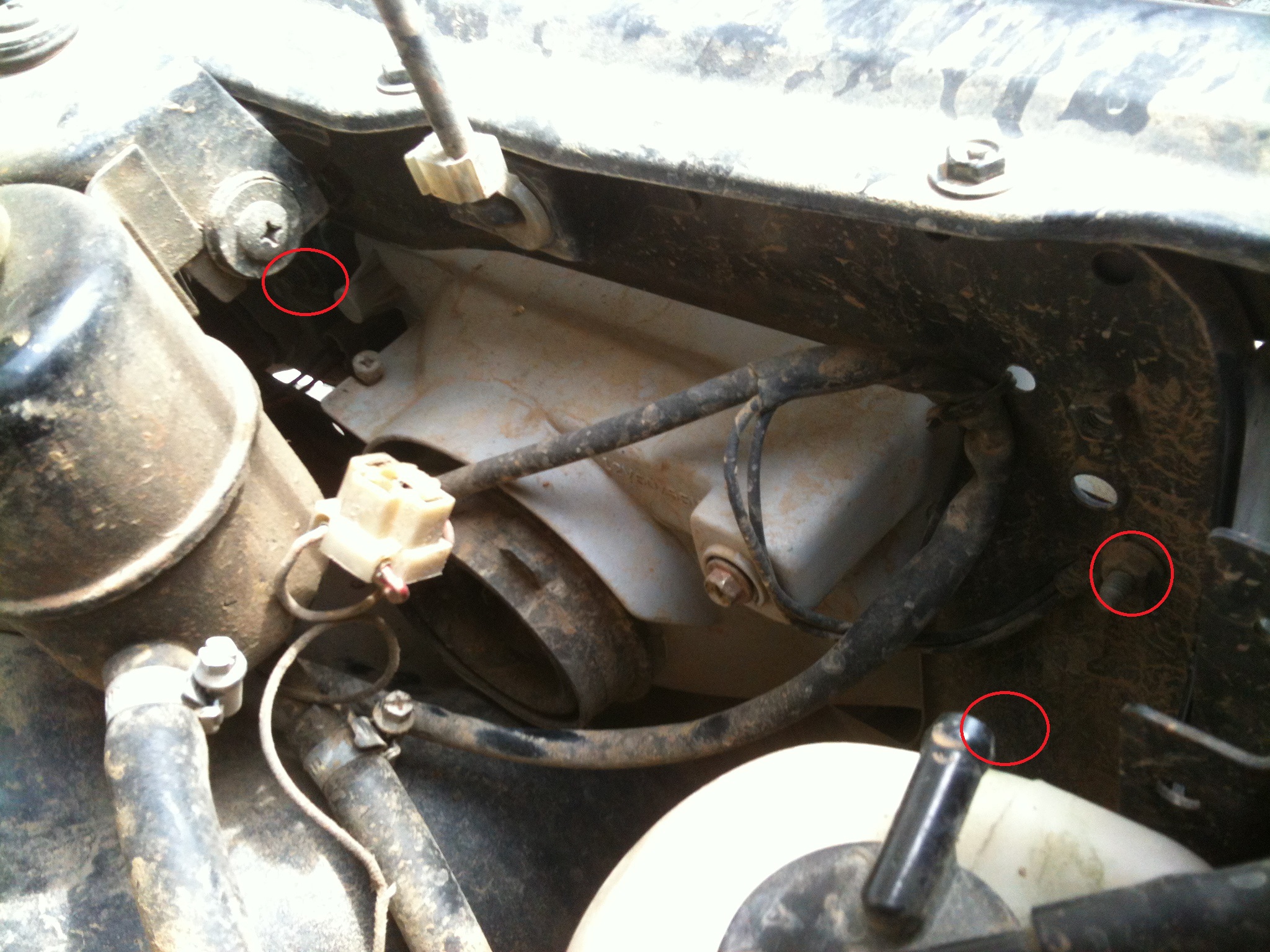

Πρώτα βγάζουμε την μάσκα και τα φώτα. Για να βγεί η μάσκα βρείτε τις βίδες στο κέντρο και κάτω από τους θόλους.

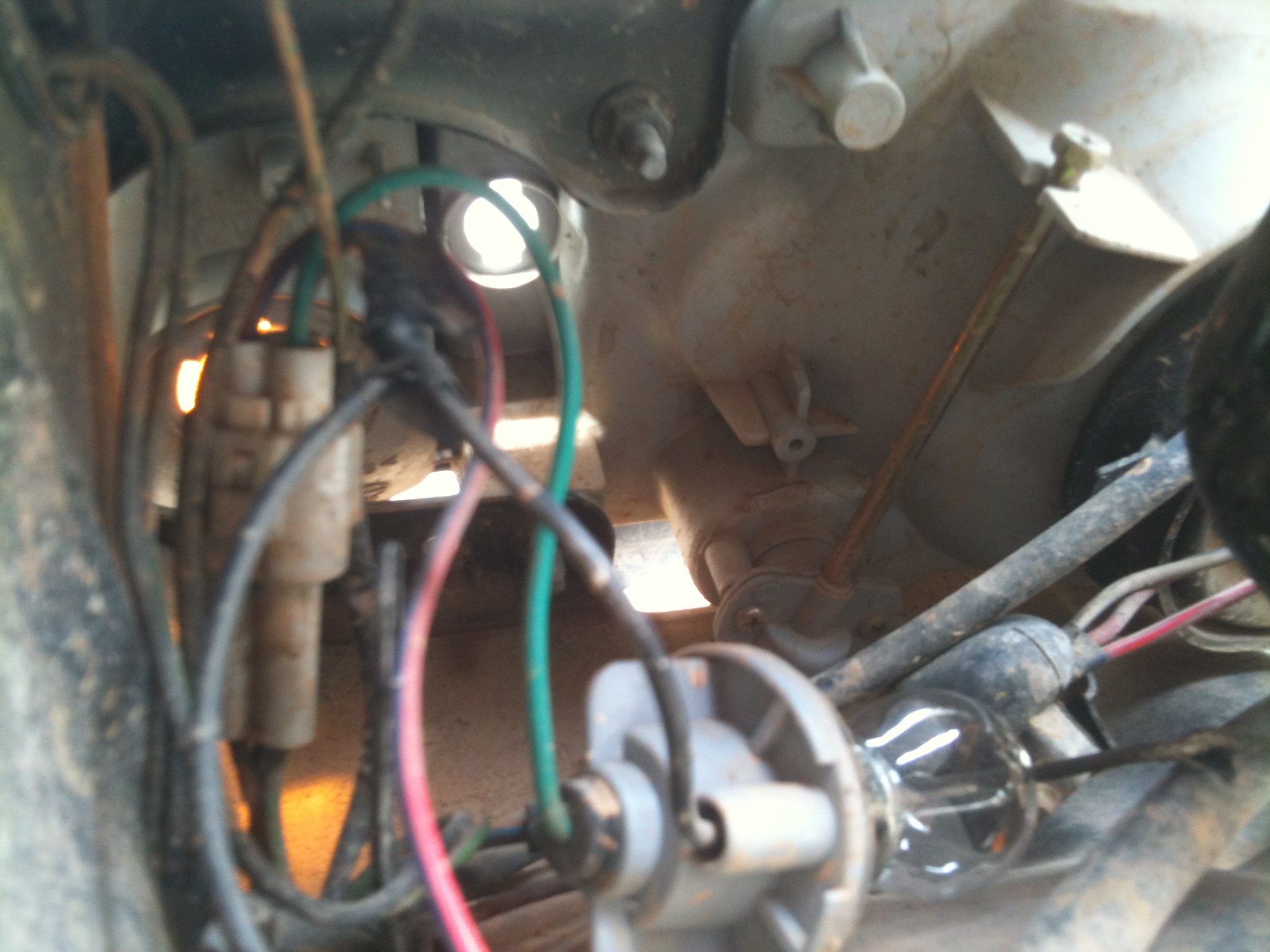

Μετά αφαιρούμε τα φώτα, βγάζοντας πρώτα τις φίσες με τις λάμπες (φλας, ψείρες και φώτα). Είναι άλλη μια κάτω αριστερά :!: 4 συνολικά
Τα παίρνουμε όλα στον πάγκο και αρχίζει το γλέντι.

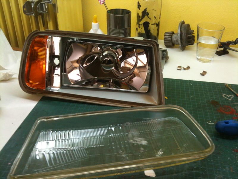

Με το θερμοπίστολο ζεσταίνουμε γύρω γύρω τις κόλλες και σιγά σιγά με ένα κατσαβιδάκι βγάζουμε το τζάμι από μπροστά. (ΠΡΟΣΟΧΗ είναι σημαντικό βήμα για να μην ακούσουμε κανένα κρακ και τρέχουμε στην φρατζή για φανάρι...)

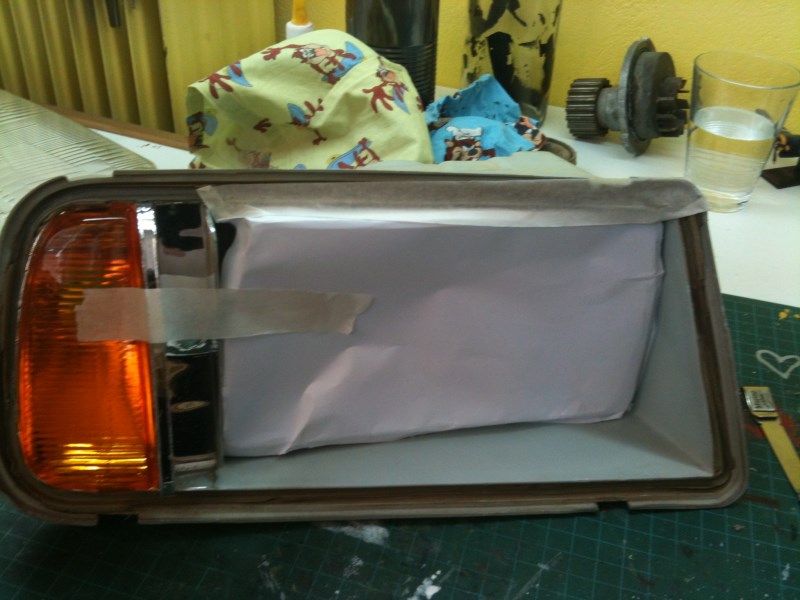

Καλύπτουμε τον καφρέφτη. (Thx γιαννάκη για το tip!) και βγάζουμε ότι κόλλες είχε από πριν.

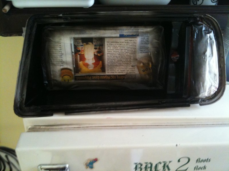

O παρακάτω είναι ο λάθος τρόπος για να το καλύψουμε γιατί δεν θα περάσει η μπογιά σε όλα τα σημεία οπότε το κάνουμε όπως η ακόμα παρακάτω εικόνα.

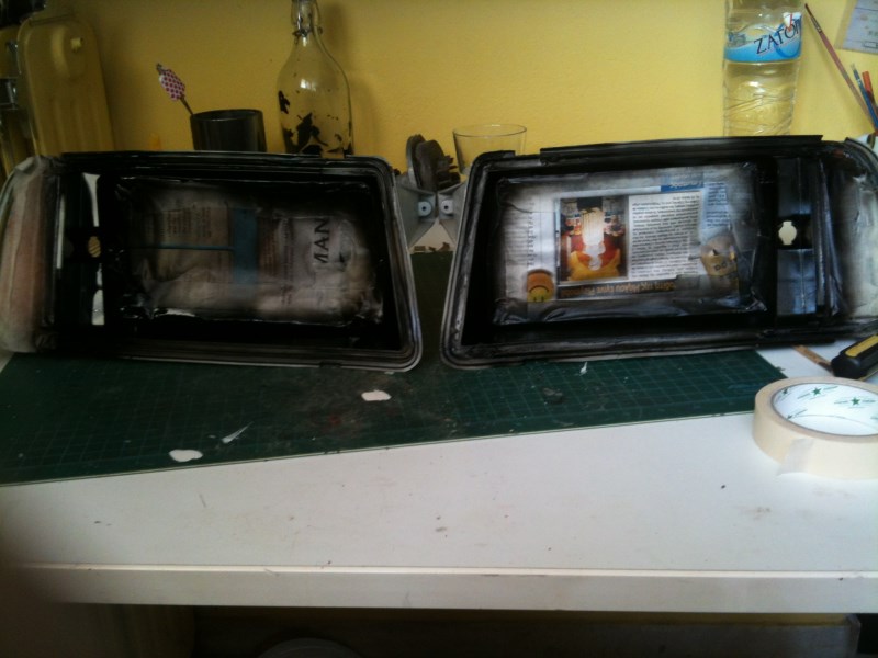

Τρίβουμε ελαφρά με το γυαλοχαρτάκι μας, ξεσκονίζουμε και βάφουμε! (Εδώ φαίνεται η σωστή κάλυψη)
Βάζουμε στα αυλάκια κάτι που να κολλάει. Εγώ έβαλα μαύρη σιλικόνη αλλά σίγουρα θα υπάρχουν και καλύτερες επιλογές, όπως παρπριζόκολλα(?)
Ξαναβάζουμε τα τζάμια και τα κλιψάκια

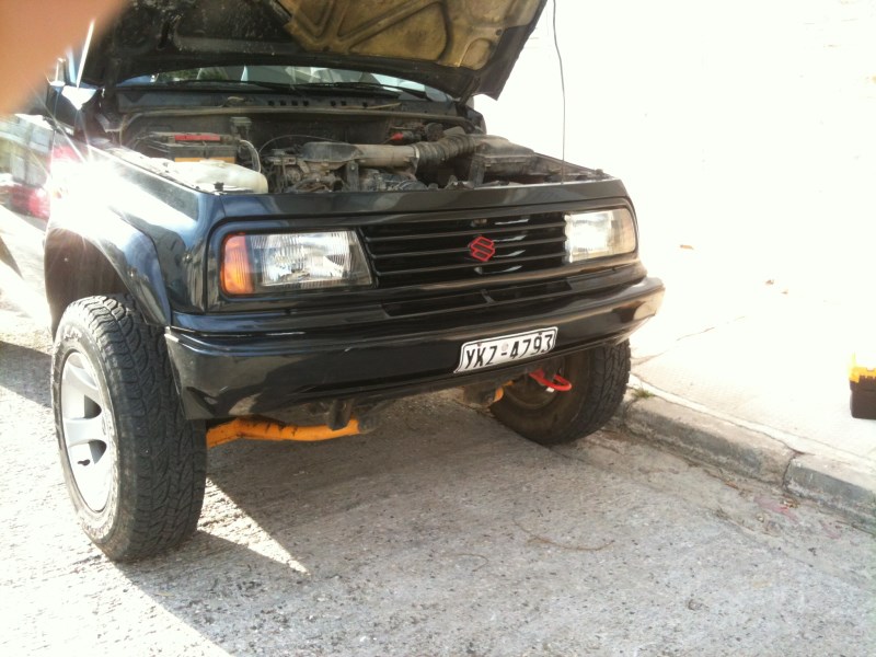

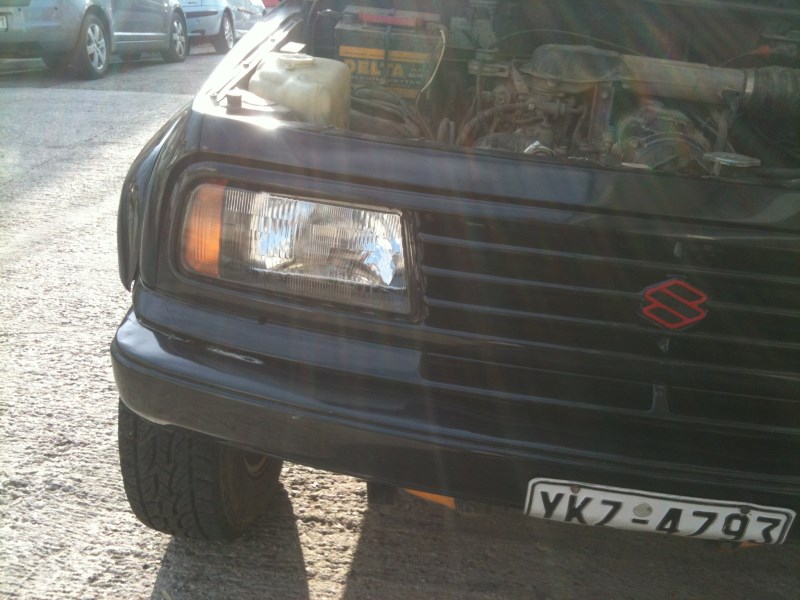

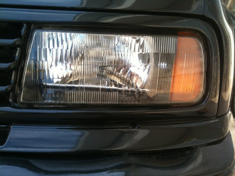

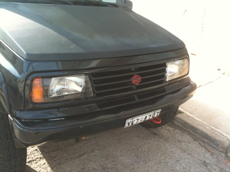

Τα βάζουμε όλα πάνω στο αμάξι και αρχίζουμε να βγάζουμε φωτογραφίες :mrgreen: (Δεν φαίνονται πολύ καλά γιατί λόγο ήλιου μπορούσα να βγάλω από συγκεκριμένες θέσεις)
με αναμμένη ψείρα
ΠΡΟΣΟΧΗ άμα βάψετε το σήμα, όταν βάλετε την μάσκα πάλι στο αμάξι, να μην σκίψετε για να δείτε κάτι στην μηχανή γιατί θα το χαλάσετε και θα πρέπει να το ξαναβάψετε.... :whistle: :whistle: :whistle: :violin: :doh: :doh: :doh:
**Θα μπορούσα να βάψω μαύρα και τα φλασάκια αλλά 1) μου άρεσε το jdm στυλ, 2) δεν είχα τέτοιο σπρέυ και 3) φοβήθηκα ότι θα είναι ακόμα πιο καγκούρικο... :mrgreen:
