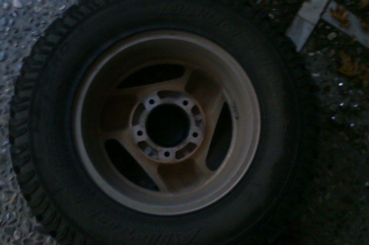

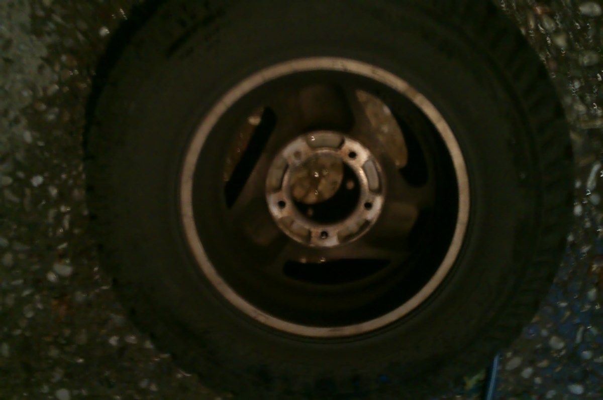

Πολλοι απο εμας εχουμε στα θηριακια μας ζαντες αλουμινιου οι οποιες με τον καιρο μαυριζουν εσωτερικα απο τα τακακια και δεν καθαριζουν οσο νερο και να ριξουμε στις ζαντες.Σημερα το απογευμα ειπα να δοκιμασω να καθαρισω τις δικες μου ζαντες και ειδικα τις μπροστινες που ηταν στα μαυρα τους τα χαλια ειδικα απο το μεσα μερος αλλα και πανω στα μπρατσα υπηρχαν μαυρα στιγματα.Τα υλικα με τα οποια δουλεψα ηταν: 1 σφουγγαρι για τα πιατα με το πρασινο συρμα λιγο swaz και cif cream που χρησιμοποιουν οι νοικοκυρες για τον καθαρισμο του μπανιου.
Τα αποτελεσματα θα τα δειτε στις φωτο που θα αναρτησω παρακατω σε λιγο.
Για παμε και μερικες φωτο!!

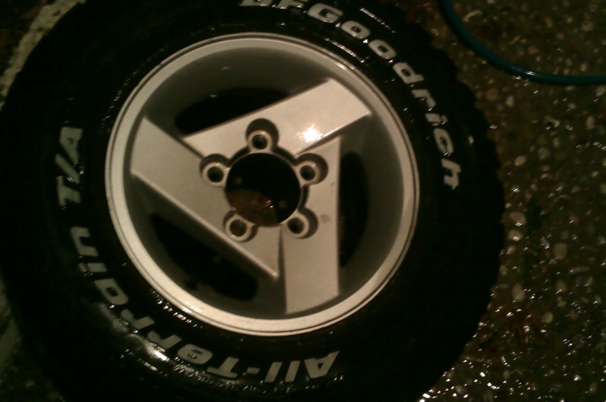

Τα μπρατσα στις μπροστινες ροδες το μονο που ειχαν ηταν μαυρα στιγματα τα οποια εφυγαν με ενα καλα τριψιμο!!!
Σε αυτη την κατασταση ηταν το εσωτερικο μερος της αριστερης αλλα και της δεξιας ροδας!!

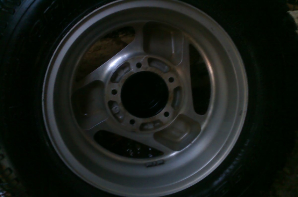

Και στις δυο μπροστινες ροδες τα μαυρα στιγματα απο τα μπρατσα εφυγαν και εγιναν σαν καινουργιες!!

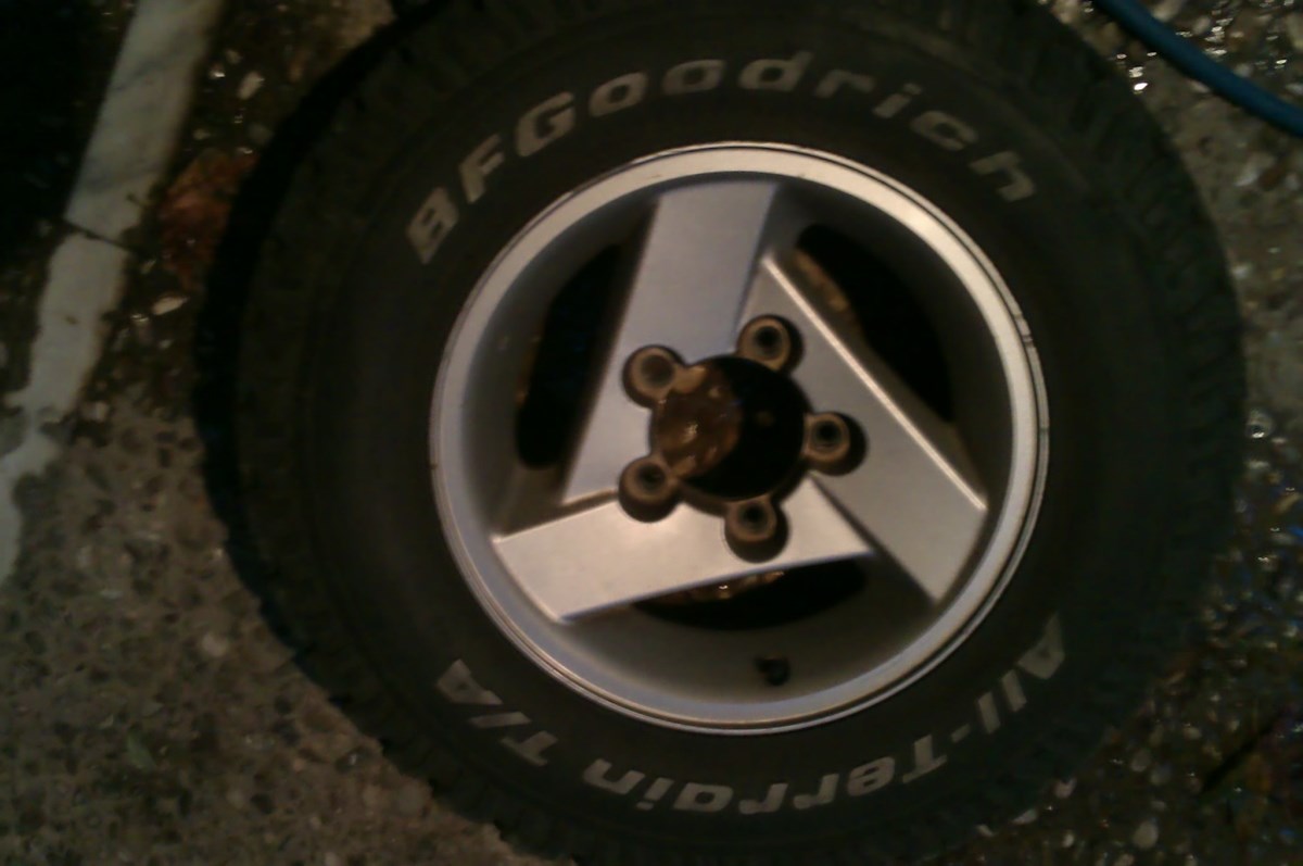

Το εσωτερικο μερος στις πισω ροδες ηταν ετσι!!

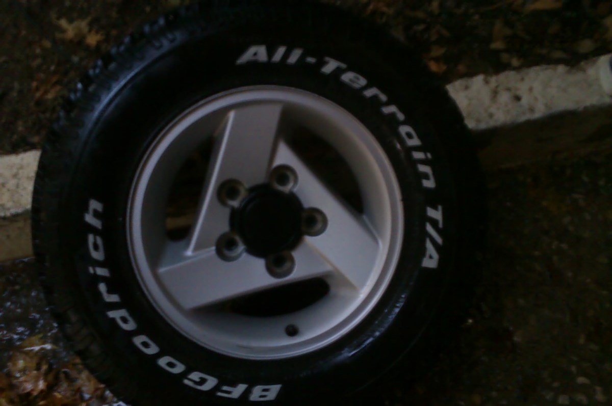

Τα μπρατσα απο τις πισω ροδες επειδη ειχαν καποια μικρα στιγματα τριφτηκαν και αυτα και καθαρισαν!!
Και το εσωτερικο μερος απο τις πισω ροδες ειναι σαν καινουργιο!!

Δημοσίευσηαπό kaliakouda » Παρ Ιουν 28, 2013 12:05 am
Κακώς τις έτριψες με την συρμάτινη επιφάνεια, χαλάει το σμάλτο της ζάντας :!:
Re: Πως να καθαρισουμε τις ζαντες μας απο την μαυριλα !!!
Δημοσίευσηαπό ΣΤΑΥΡΟΣ » Παρ Ιουν 28, 2013 12:15 am
kaliakouda έγραψε:Κακώς τις έτριψες με την συρμάτινη επιφάνεια, χαλάει το σμάλτο της ζάντας :!:
Γιωργο δοκιμασα να τις καθαρισω με την κιτρινη επιφανεια αλλα δεν ειδα καποιο αποτελεσμα και ετσι τις ετριψα με την συρματινη!!
Δημοσιεύσεις: 7396
Δημοσίευσηαπό kaliakouda » Παρ Ιουν 28, 2013 12:23 am
Και άμα δεν καθάριζε και με την συρμάτινη τι θα έπαιρνες?? το σβουράκι του πατωματζή? :grin:
Σταύρο η συρμάτινη επιφάνεια γδέρνει, αν ρώταγες πριν το κάνεις θα σου πρότεινα ένα σπρέϋ καθαρίσματος αλυσίδας μοτοσυκλέτας--chain clean--, τα κατάλοιπα θα έφευγαν με ένα απαλό πανάκι
Δημοσίευσηαπό ΣΤΑΥΡΟΣ » Παρ Ιουν 28, 2013 12:31 am
kaliakouda έγραψε:Και άμα δεν καθάριζε και με την συρμάτινη τι θα έπαιρνες?? το σβουράκι του πατωματζή? :grin:
Τωρα που το λες δεν ειναι και ασχημη ιδεα για την επομενη φορα!!! :lol: :lol: :lol:
kaliakouda έγραψε:Σταύρο η συρμάτινη επιφάνεια γδέρνει, αν ρώταγες πριν το κάνεις θα σου πρότεινα ένα σπρέϋ καθαρίσματος αλυσίδας μοτοσυκλέτας--chain clean--, τα κατάλοιπα θα έφευγαν με ένα απαλό πανάκι
Γιωργο το τριψιμο που εγιναν στα μπρατσα δεν ηταν με δυναμη ετσι ωστε να μην τις γδαρω αλλα στο εσωτερικο ειδικα στις μπροστινες ζαντες εβαλα λιγο δυναμη.
Την επομενη φορα θα παω να παω ενα σπρευ για καθαρισμο αλυσιδας μηχανης και θα δοκιμασω να καθαρισω τις 2 μπροστινες που εχουν πιο πολυ θεμα απο τις πισω!!
