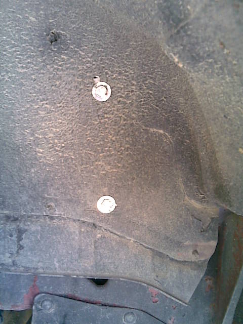

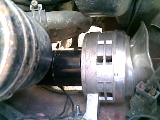

Η σειρήνα τοποθετήθηκε στη δεξιά πλευρά μέσα στο καπό της μηχανής.Το χωνί στραβώθηκε με τέτοιο τρόπο ωστε ο ήχος να κατευθύνεται στη μάσκα.
Η στήριξή της έγινε με δύο βίδες Μ6 inox και παξιμάδια ασφαλείας,αφού ανοίχτηκαν δύο τρύπες στον δεξιό θόλο Φ6

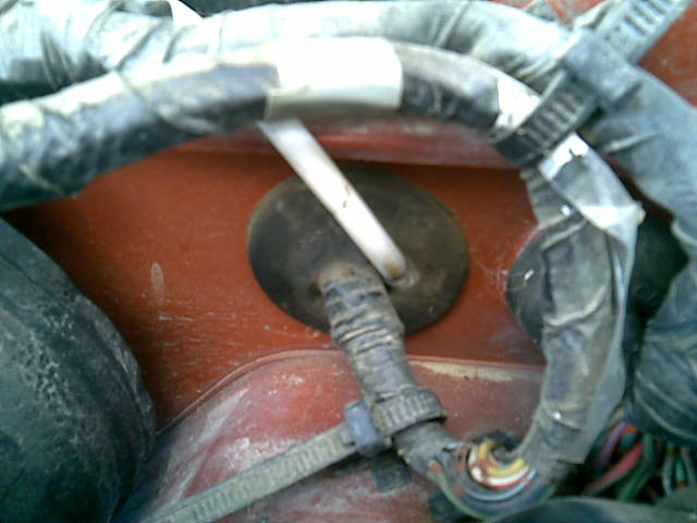

Η παροχή ρεύματος τραβίχτηκε απο την ασφαλειοθήκη,χρησιμοποιώντας καλώδιο 2x1,5mm.To καλώδιο περάστικε περιμετρικά του καπό και δέθηκε με δεματικά.

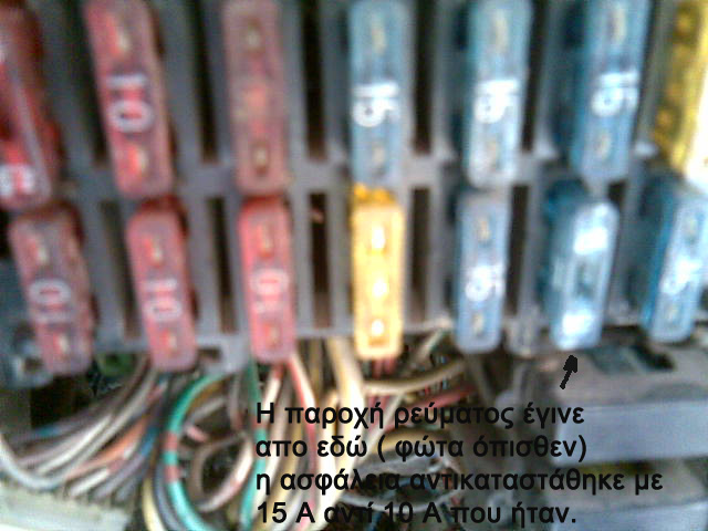

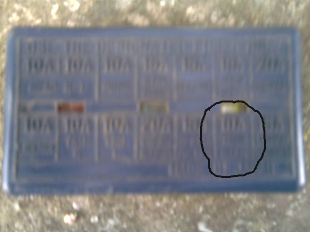

Το θετικό (+) τραβίχτηκε απο την ασφαλειοθήκη και συγκεκριμένα απο την ασφάλεια την όπισθεν.Η 10Α ασφάλεια αντικαταστάθηκε απο έταιρη 15Α προκειμένου να αντάξει το φορτίο της σειρήνας.

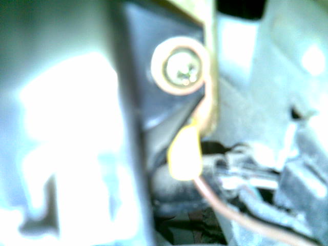

Το αρνητικό (-) δόθηκε απο την βίδα που συγκρατεί την ασφαλειοθήκη χρησιμοποιόντας κος.

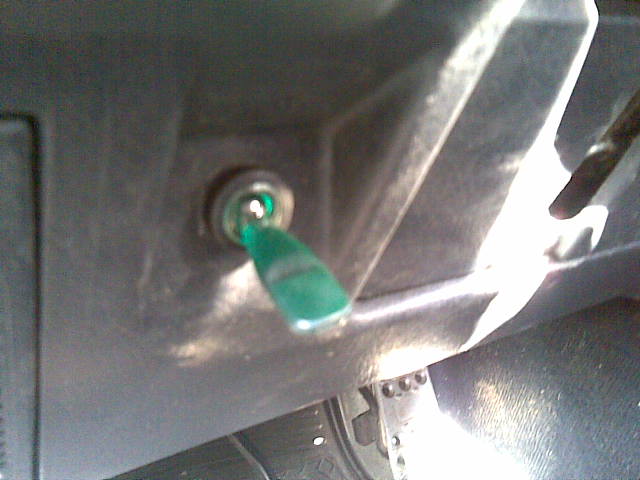

Ο διακόπτης που χρησιμοποιήθηκε είναι διπολικός και κόβει την παροχή ρεύματος.Η τοποθέτησή του έγινε,κάτω απο το τιμόνι,τρυπώντας το ταμπλό με τρυπάνι Φ10.Για τις συνδέσεις χρησιμοποιήθηκαν κος.

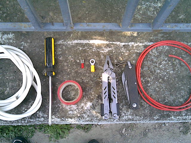

Εργαλεία και υλικά εγκατάστασης...

Γιωργο απο αυτα που ξερω καλυτερα θα ηταν ο διακοπτης να εκοβε το σωμα και οχι το ρευμα.
Και σε κατι που με βρισκεις πολυ αρνητικο ειναι οι τρυπες στο θολο.Σιγουρα προεβλεψες να ασταρωσεις και να βαψεις τοπικα με καποιο μηνιο κατα της σκουριας αλλα και παλι :think: :think:
Φιλε μου γενικα δεν θα ανοιγα τρυπα στο αμαξι πουθενα και για κανεναν λογο

Και μία παρατήρηση :
Η ασφάλεια του κυκλώματος των φώτων της όπισθεν ήταν υπολογισμένη από τον κατασκευαστή 10Α . Εσύ την αντικατέστησες με άλλη 15Α. Αν παρουσιαστεί ένα πρόβλημα στο κύκλωμα των φώτων της όπισθεν , θα καεί η 15άρα ασφάλεια ή θα σου δημιουργήσει άλλο πρόβλημα ( υπερθέρμανση αγωγών κλπ) ???
Μήπως να μην την πείραζες , αλλά να έπαιρνες 12V από την μπαταρία ( προ οποιασδήποτε ασφάλειας ) και να έβαζες ξεχωριστή δική σου ασφάλεια για το κύκλωμα της σειρήνας ?

Σωστός για το ρεύμα,αλλά στη προκειμένη περίπτωση δεν γινόταν διαφορετικά γιατί η σειρήνα γειώνει και στο σασί.
Ασταρώθηκε και βάφτηκαν οι τρύπες αλλά και καλύφτηκαν οι βίδες με σασικότ :wink:

ZΗΡΕΙΑ έγραψε:Και μία παρατήρηση :
+1000
και να προσθέσω: αφού χρησιμοποίησες 1,5mm2 καλώδιο για την σειρήνα, δεν έπρεπε να βάλεις 15Α ασφάλεια, αλλά 10Α. Ξαναάλλαξέ την με 10Α και καθάρισες :wink: Αν δεις ότι χρησιμοποιώντας την μαζί με φρένο, ότι σου την καίει, τότε κάνε ξεχωριστό κύκλωμα που σου λέει ο Κώστας :wink:
Και αυτή η παρατήρηση σωστή Κώστα.
Η 10Α θα την αντικαθιστούσα μιας και θα βάλω προβολέα 55w για την οπισθεν (τα φώτα διστυχώς δεν παρέχουν επαρκή φωτισμό)
Τραβώντας γραμμή απο την ασφαλειοθήκη έχω το πλεονέκτημα οτι με την αφαίρεση του κλειδιού πάυει οποιαδήποτε παροχή ρεύματος στις καταναλώσεις.Αυτό βοηθάει στο οτι αν για οποιοδήποτε λόγω έχεις βραχυκύκλωμα ή διαρροή κατα την αφαίρεση που κλειδιού την κόβεις.

Mastergunner έγραψε:Η 10Α θα την αντικαθιστούσα μιας και θα βάλω προβολέα 55w για την οπισθεν (τα φώτα διστυχώς δεν παρέχουν επαρκή φωτισμό)
:naughty: Ο προβολέας 55W τραβάει 4,6Α ρεύμα Γιώργο, πρόσεχε μην υπερβείς το όριο (σε Α) του καλωδίου που αναχωρεί από την 10Α ασφάλεια που θες να αντικαταστήσεις.... :!: Μέτρα με πολύμετρο το ρεύμα διαρρέεται από το καλώδιο όταν ανάβεις ΤΑ ΠΑΝΤΑ και μετά αποφάσισε αν θα "φορτώσεις" την γραμμή με άλλα 55W ακόμα :!:
Mastergunner έγραψε:Τραβώντας γραμμή απο την ασφαλειοθήκη έχω το πλεονέκτημα οτι με την αφαίρεση του κλειδιού πάυει οποιαδήποτε παροχή ρεύματος στις καταναλώσεις.Αυτό βοηθάει στο οτι αν για οποιοδήποτε λόγω έχεις βραχυκύκλωμα ή διαρροή κατα την αφαίρεση που κλειδιού την κόβεις.
Έξυπνό :clap:
Τη γραμμή τη τράβηξα μέσα απο την ασφάλεια (δεν μάτησα το καλώδιο που βγαίνει απο αυτή) :wink:

Mastergunner έγραψε:Τη γραμμή τη τράβηξα μέσα απο την ασφάλεια (δεν μάτησα το καλώδιο που βγαίνει απο αυτή) :wink:
ok αυτό, αλλά τώρα συνεχίζει και ισχύει και η παρατήρηση του Κώστα:
ZΗΡΕΙΑ έγραψε:Αν παρουσιαστεί ένα πρόβλημα στο κύκλωμα των φώτων της όπισθεν , θα καεί η 15άρα ασφάλεια ή θα σου δημιουργήσει άλλο πρόβλημα ( υπερθέρμανση αγωγών κλπ) ???
Πρέπει να την λάβεις υπ'όψη σου :wink:

Παιδιά απο την ασφαλιοθήκη την είχα και εγώ και έλιωσε η ασφαλειοθήκη στις υποδοχές της ασφάλειας ανεβάζει τα αμπέρ χ 3 στο ντεμαράζ. βάλτη απευθείας στον πόλο. ;)
