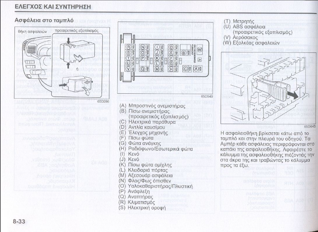

Re: Συνδεσμολογία και επιλογή ασφάλειας για προβολείς οροφής
Δημοσίευσηαπό Glantzis » Τετ Μαρ 07, 2018 9:52 pm
Καλησπέρα το διάβασα και το βρήκα πολύ ενδιαφέρον θα ήθελα να κάνω όμως μια ερώτηση . Για φωτιζόμενο διακόπτη στο εσωτερικό σε ποια θέση της ασφαλειοθηκης συνδέετε εσείς χωρίς να υπάρχει πρόβλημα .
Δημοσίευσηαπό panoshm » Τετ Μαρ 07, 2018 10:13 pm
Εγώ προτιμώ ξεχωριστό κύκλωμα, με δική του ασφάλεια ;-)
Δημοσίευσηαπό Glantzis » Πέμ Μαρ 08, 2018 10:17 am
panoshm έγραψε:Εγώ προτιμώ ξεχωριστό κύκλωμα, με δική του ασφάλεια ;-)
Καλημέρα , έχει ξεχωριστό κύκλωμα με δίκη του ασφάλεια και ρελε αλλά ψάχνοντας και διαβάζοντας και εγώ καθότι δεν είμαι ηλεκτροφόρα πολλοί συμφέρουν τον διακόπτη της καμπίνας και με την ασφαλειοθηκη . Έχει ασφάλεια από την μπαταρία στον ρελε έτσι κι αλλιώς . Το ερώτημα μου είναι απλά αν ξέρετε αν υπάρχει κάποια θέση που μπορώ να χρησιμοποιήσω στην εσωτερική ασφαλειοθηκη γιατί σε αντίθεση με αλλά αυτοκίνητα δεν υπάρχουν κενές θέσεις στο δικά μας
Δημοσίευσηαπό panoshm » Πέμ Μαρ 08, 2018 11:51 am
Αν δεν σε βοηθάει για να βρεις αν υπάρχει κενή θέση,
θα σου πρότεινα να έβαζες ένα "κλέφτη" ασφάλειας,
που σκέφτεται ο Dimitris80 για το cb του...
και στο κως που έχεις πλέον (το μπλε), να βάλεις την ασφάλειά σου 10Α για το κύκλωμα του φωτιζόμενου διακόπτη
Δημοσίευσηαπό Glantzis » Πέμ Μαρ 08, 2018 3:19 pm
panoshm έγραψε:Αν δεν σε βοηθάει για να βρεις αν υπάρχει κενή θέση,
Τέλεια ναι τα έχω βρει όλα τα αλλά και έχω ήδη προμηθευτεί τον κλέφτη θα προσπαθήσω να βγάλω άκρη με τον πίνακα παραπάνω να βρω μια κενή που να μπορώ να τραβήξω χωρίς να υπάρχει θέμα .
