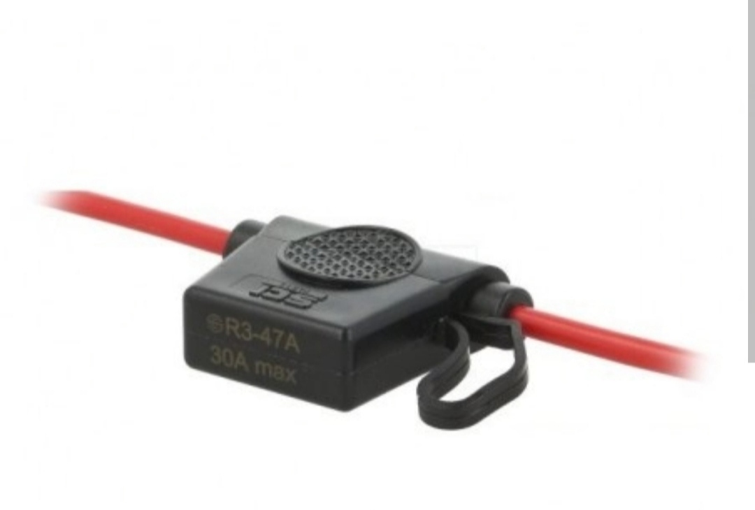

Tony Louk έγραψε:Λευτέρη μιά συμβουλή μιά και είμαι ηλεκτρολόγος!
Μια και όπως λες... "....χρησιμοποίησα καλώδιο 2x2.5..." η ασφάλεια πρέπει να είναι 16Α max.
(αν υπάρξει πρόβλημα... η 30άρα δεν θα καταλάβει τίποτα αλλά θα λιώσει το καλώδιο και ίσως πάρεις και φωτιά!)
Υ.Γ. Το διάγραμμα είναι μιά χαρά! :D
Συμφωνώ απόλυτα και συγγνώμη για τον λανθασμένο τρόπο γραφής. Αυτές είναι βασικές γνώσεις ηλεκτρολογίας.
Ωστόσο αναφέρομαι στην ασφαλειοθήκη που χρησιμοποίησα, η οποία είναι για μέγιστο ρεύμα 30Α αλλά παίρνει καρφωτές ασφάλειες για διάφορα Αmbere. Γι'αυτό γράφω ασφαλειοθήκη και όχι ασφάλεια. Βέβαια δικό μου λάθος.
Η ασφάλεια που χρησιμοποιώ είναι 10Α.
