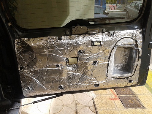

Τις τελευταιες μερες μου μπηκε στο μυαλο να κανω μια αποπειρα ηχομονωσης της πισω πορτας γτ διαπιστωσα οτι απο πισω σ μεγαλο βαθμο προερχεται αρκετος θορυβος αλλα και διαφοροι τριγμοι απο την πλαστικη ταπετσαρια.Δεδομενου οτι αυτη η πορτα εχει ηδη φορτωμενα αρκετα κιλα λογω της ρεζερβας ηθελα κατι με μειωμενο βαρος που συναμα να δινει κ ενα βαθμο ηχομονωσης..Το γεγονος οτι ειναι σπογγωδους μορφης αν μπορω να την πω ετσι, δεν θεωρω οτι δημιουργει προβλημα με υγρασιες καθως η πισω πορτα δεν παιρνει νερα εσωτερικα.Ετσι λοιπον πηρα φυλλο ηχομονωτικου Teknofon αυτοκολλητο και αφου εφτιαξα ενα πατρον για τα κουμπωματα,,τις τρυπες και τα δυο φις εκοψα το υλικο και το κολλησα πανω στη λαμαρινα.Το τελικο αποτελεσμα ειναι αυτο
Στο δια ταυτα τωρα μπορω να πω με βεβαιοτητα οτι η κατασταση πηγε προς το καλυτερο καθως η πορτα κλεινει πιο βαρια με ηχο που θυμιζει γερμανικο αυτοκινητο κ ελειψαν κ οι διαφοροι τριγμοι.Κοστος 10 ευρω το φυλλο.Σκεφτομαι να κανω το ιδιο και στους θολους κ τις πορτες αλλα εκει με αλλο υλικο (το οποιο αναφερω στην παραπανω δημοσιευση μου) μιας κ εκει δεν υπαρχει τοσο θεμα με το βαρος, μιας και το υλικο εχει 3kg/τμ βαρος.

Λίγο παράξενο στην όψη όταν θα ανοίγεις την πίσω πόρτα, αλλά αφού σου έκανε τη δουλειά καλά έκανες!! :D

Δημοσίευσηαπό ChristosJP » Σάβ Μαρ 24, 2018 1:43 pm
George νομίζω ότι αυτό που βλέπουμε στην φωτο, είναι η εικόνα χωρίς το πλαστικό της πόρτας που μπαίνει από πάνω. Δηλαδή μετά την τοποθέτηση του δεν θα φαίνεται τίποτα...

Δημοσίευσηαπό GiorgosN » Σάβ Μαρ 24, 2018 8:15 pm
ChristosJP έγραψε:George νομίζω ότι αυτό που βλέπουμε στην φωτο, είναι η εικόνα χωρίς το πλαστικό της πόρτας που μπαίνει από πάνω. Δηλαδή μετά την τοποθέτηση του δεν θα φαίνεται τίποτα...
Nai ακριβως ετσι ;-)

Δημοσίευσηαπό Lefkoulis » Σάβ Μαρ 24, 2018 11:56 pm
Πολύ καλό και οικονομικό. Θέλω και εγώ να ασχοληθω κάποια στιγμή. Εχεις και ωραίο αβατάρ. :lol:
